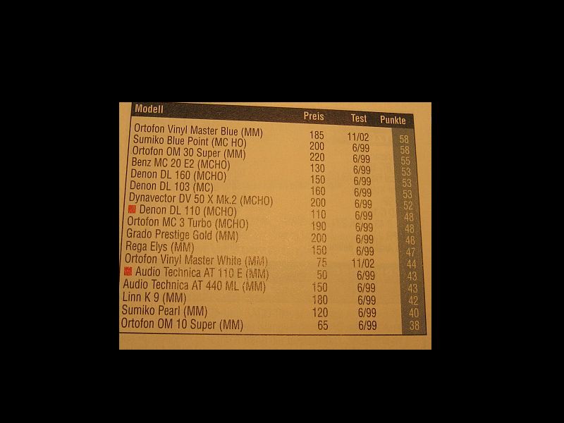

Oto klasyfikacje.

>>>fonomasterek,
Mógłbyś podać z czego zaczerpnąłeś wyniki tych testów? Dolny chyba ze "Stereoplay" (?), a górny? Miejscami dziwnie wyszło, ciekawi mnie czy autorzy podają jakieś szczegóły nt. zastosowanego ramienia, gramofonu i przedwzmacniacza?
>>>McGyver,
"...Toż to jakieś koszmarne nieporozumienie..."
A właśnie powiedziałbym, że niekoniecznie. Podobno te skromniutkie Ortofoniki potrafią ładnie zagrać w odpowiednich dla nich, dobrze łożyskowanych i bardzo lekkich ramionach. Dlatego pytałem o warunki testu, bo bez tego trudno zinterpretować wyniki.
Tak! Bardzo to dziwne.
Jeszcze bardziej dziwne jest umieszczenie kolumn Infinity Alpha w tej samej klasie co Dynaudio Audience!?
Powiem tylko, że kopułka od Dynaudio kosztuje ok 150 dol. i jest to uczciwa cena. A kopułka od Infinity ok. 10 dol i też jest to uczciwa cena!!!
Hm, Ortofon OM10Super znajduje się w moim posiadaniu już prawie 10 lat. Owszem, gra lepiej niż wkładki Fonica, ale czy lepiej niż taniutka AT3600? Niekoniecznie. W tym czasie miałem przeróżne gramofony, z lekkimi i ciężkimi ramionami, i... to samo. Podkreślenie i zniekształcenie sybilantów.
takie klasyfikacje sa tylko po to by biznes na nich robic ale nie sadze ze jesli ktos chce robic ciezkie pieniadze to jest takim kretynem by wsadzac na sile ortofona spu i ortofona om10 na to samo ramie :)
