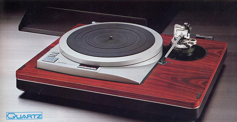

Yul, jeśli spojrzysz łaskawym okiem na zdjęcie poniżej zobaczysz Technicsa SP15.
Przyjrzyj się, proszę, dokładnie obudowie, składa się z dwóch warstw; górna to płyta oklejona fornirem a dolna ... odlew z gumy !!!
Forumowicz rollins dobrze pisał.

Dałeś się wkęcić, haha! Ja wiem, ta gumka nawet się mądrze nazywa: Technics Hybrid Construction Base, w skrócie THCB. A jak to ładnie brzmi po angielsku: tiejdżsibi! Nawet łatwe do zapamiętania!
Takie "melodyjne", prawda? No dobra, jak się nazywa, tak się nazywa, chodzi o to, że nie gra. Vasa, na koniec pytanie, tylko o szczerą odpowiedź proszę!: wolisz z gumką czy bez? Bo ja bez.
