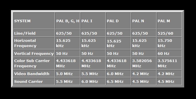

zukosok, 13 Paź 2009, 01:14
No nie zupełnie.
Generalnie systemy nadawania w UK i Polsce są odmienne.
Sprawdź najpierw jakie ma parametry ten Panasonic.
W Polsce jest PAL D/K
w UK jest PAL-I
Inne są też parametry NICAM.

sittek dzięki za info, sprawdziłem na stronie panasonica,w uk tv ma pal-i,...szkoda.
Trudno, poczekam i kupie w Polsce w święta, no i przywiozę sobie do UK na rok.
zukosok, 13 Paź 2009, 16:22
sprawdź jeszcze gdzie był produkowany ten Panasonic.
Na przykład mój miał produkcję w Czechach i pomimo tego, że ma w instrukcji tylko PAL-I to jeszcze można w nim uaktywnić kodami serwisowymi PAL-D/K oraz zmienić pasmo NICAM. Jeśli produkowany jest w UK to pozostaje montaż dodatkowy .
W polskich serwisach informowali mnie, że sprawa jest do dość łatwego przestrojenia.

zukosok, 13 Paź 2009, 23:46i gdzie jest ta opcja-nie chciałbym nic namieszać w sklepie :)
Na telewizorze naciskasz przycisk F i następnie naciskasz i przytrzymujesz przycisk -/V (zmniejszając głośność). Podczas jego przytrzymywania na pilocie trzykrotnie naciskasz przycisk "0" (zero).
Wyjście z menu serwisowego - przycisk EXIT na pilocie.
