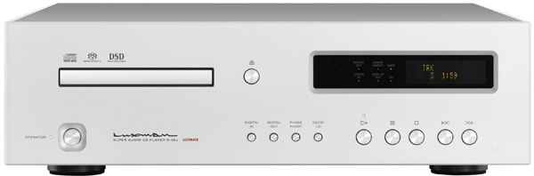

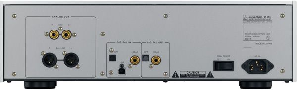

Najnowszy model odtwarzacza firmy Luxman.
Luxman D-06u to połączenie wyjątkowego odtwarzacza CD/SACD D-06 ze wspaniałym przetwornikiem C/A DA-06 DSD umieszczonych w jednej bezkompromisowo wykonanej obudowie.
Nowy odtwarzacz wraz z Luxman Audio Player dzięki swoim niesamowitym możliwościom kreuje nowy styl w odtwarzaniu muzyki.
Opis, specyfikacja i zdjęcia:

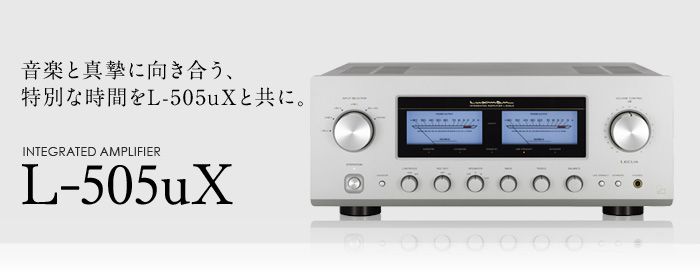

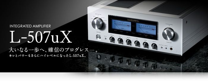

Luxman - markowy dźwięk klasy AB
Wybitna jakość wykonania i doskonałe brzmienie urządzeń audio Made in Japan.
Dla miłośników firmy Luxman w Polsce dostępne są znakomite wzmacniacze zintegrowane pracujące w klasie AB:
Luxman L-507uX - perfekcyjne oddanie filozofii firmy, jest najdoskonalszą integrą firmy serii X w klasie AB.
Luxman L-505uX - kontynuacja japońskiej tradycji, to kolejna wersja wysoko ocenianej serii X bazującej na bezkompromisowej konstrukcji i jakości.
Wybrane urządzenia marki Luxman na terenie RP dostępne są u autoryzowanych sprzedawców - tutaj

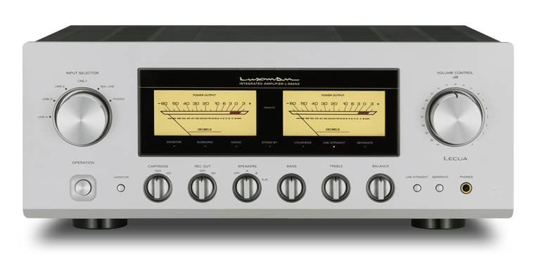

Luxman - Pure Class A.
Luxman - wyrafinowanie, perfekcyjny design i wyjątkowy dźwięk Made in Japan.
Luxman L-590AX - najdoskonalszy wzmacniacz zintegrowany firmy.
Luxman L-550AX - The Best Buy.
Wybitna jakość wykonania i doskonałe brzmienie urządzeń audio legendarnej marki Luxman.
