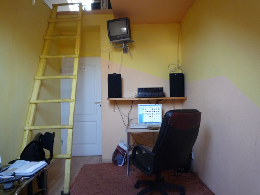

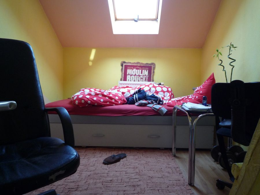

ponizej zamiescilem jeszcze fotki z mojego pokoju.zastanawiam sie jeszcze czy warto przeniesc kolumny + elektronike na druga strone pokoju czyli zamiast lozka , takie male przemeblowanie ? chcialbym rozstawic bardziej kolumny bo teraz stoja dosc blisko siebie.

Miałem kiedyś CA model A1 i on kompletnie nie radził sobie z podłogówkami (Eltax Symphony 8.3), ale Twój model jest troszkę mocniejszy mocowo, więc może nie będzie problemu z wysterowaniem podłogówek

A 500 spokojnie sobie poradzi z Avance i innymi budżetami. Miałem co prawda kiedyś kombinację pre+amp tej firmy (C 500 + P 500) i pchała nieźle wielkie Infinity Kappa 8,2i. Oj, było czadowo i bez zadyszki. Naprawdę byłem zdziwiony:)
Co do pomysłu wstawienia Avance Omega 503 do 10 metrów - odradzam.
