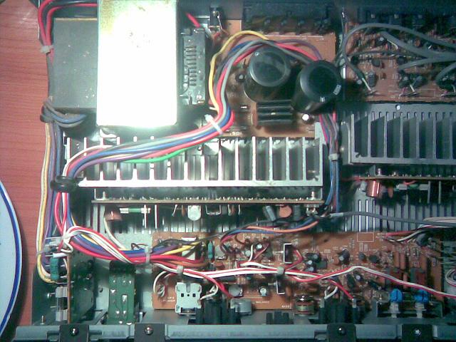

Byłem szczesliwym posiadaczem wzmacnacza dual 1260 do czasu kiedy to tydzien temu kabel głosnikowy przegryzł pies;/

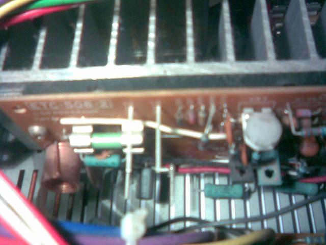

lewy kanał kompletnie umarł. Wskazowka w ogole sie nie podnosi mimo sygnalu z zewnatrz. Może ktoś zaradzi czy da sie jeszcze go jakos uratowac. Tyle co wybadałem to ze napewno spalil sie bezpiecznik na lewym kanale (na zdjęciu ten zielony po lewej stronie). ale jak wymienie go na dobry z prawego kanalu to objaw jest tylko taki ze glosnik glosno buczy i mocno zasysa membrane. Tak wiec co mogło pojsc doradzcie cos bo sie wlasnie dowiedzialem ze to jeden z poszukiwanych duali i zaczelo mi na nim naprawde zalezec;]

Odczytaj z niej jaki to model i producent i szukaj. W serwisie duali powinni mieć o ile dalej ktoś takich końcówek używa. Koszta nie wiem jakie będą, dla Creeka 4330 para końcówek to około 40zł.

Czyli rozumiem że na nich to bedzie gdzieś napisane, bo z gory nie widac. A gdyby nie było napisane to da sie przy pomocy miernika dokonac jakis pomiarow ktore zidentyfikuja jakiego typu to koncowka i czy zamiennik jakis da sie zastosowac.
No i jeszcze Pytanie jak sprawdzic czy to napewno padly koncowki?
Napisane, a jak nie to znaleźć schemat i na nim będzie.
Zamienniki - nie słyszałem.
Czy to to? Na 90% tak, a jak się upewnić to niech mądrzejsi coś napiszą.

Na 100% padł tranzystor końcowy i jak Ci koledzy podpowiadają bez umiejętności elektronika nic nie zrobisz. Jednak aby ktoś nie przesadził Ci z kosztami to wiedz, że wymiana 2 tranzystorów (mimo, że padł jeden to wymienia się oba parowane) nie powinna przekroczyć 150zł. Tranzystory te wg schematu podesłanego przez Desanta to 2SC2579 i 2SA1104

Hobbysta też da sobie radę pod warunkiem, że wie jeszcze jak później wyregulować końcówkę po wymianie. Trzeba sprawdzić i ewentualnie wyregulować prąd spoczynkowy i ustawić zero napięcia na wyjściu. Pamietać aby trazystory zostały sparowane przed montażem.
A jak przy okazji wypruło stopień sterujący ?? To pierwszy lepszy hobbysta tez da rade ?? Przy takiej awarii na dobra sprawe może wypruc wszystko lącznie z trafem więc nie wiem skąd pewnośc po 2 zdjeciach że padły tylko stopnie koncowe.
Ja dalbym sobie spokój.... a za 2 stówki na allegro można dostac wzmacniacz lepszy od tego duala , dzialająci i z dzialającymi zabezpieczeniami ....
No moze i dalbym sobie spokoj ale jak juz pisalem to jeden z lepszych duali. Ten wzmak jest naprawde dobry i w sumie czemu by sie przy nim nie pobawic i jeszcze miec satysfakcje ze sie naprawilo. Zwłaszcza ze koszta podzespołów sa niewielkie. Nie znam sie na tym i nie wiem co to jest stopien sterujący. Da sie to wymienic?
Zastanawia mnie ten dziwny obiaw z zasysaniem membrany glosnika. Wynika z tego ze napierdala duzym prądem ale tylko w jednym kierunku.
Maksymalnie mogły paść 4 tranzystory, choć objaw o którym piszesz wskazuje raczej na to że padła jedna strona czyli maks 2 Są to T27,29,31,33 wg schematu od Desanta. Jeśli wszystkie 4 to nieduża różnica, sterujące są jeszcze tańsze od końcowych, tolka trochę więcej pracy.
No i fakt oczywisty - satysfakcja murowana, zobaczysz wtedy jak nagle piecyk ślicznie gra, efekt lepszy od zmiany kabli.

wydłubalem koncowke razem z radiatorem i jak patrze na te tranzystory o ktorych mowisz to sa to:
TR27 to C2824-Y a Tr31 to A1184-D. Jak w google wpisuje to tego pierwszego w ogole nie znajduje;/
Da sie w jakis sposob sprawdzic czy to one sie spalily?

Wg schematu (obejrzyj go):
tr27 (tr28 2-gi kanał) - 2SC2824
tr29 (tr30 2-gi kanał) - 2SC2579
tr31 (tr32 2-gi kanał) - 2SA1184
tr33 (tr34 2-gi kanał) - 2SA1104
>To w takim razie które padły?
Na to odp. da pomiar (hobbysta elektronik będzie wiedział jak) Na 100% padł któryś z tranzystorów mocy lub oba, a więc tr29(tr30) lub tr33(tr34), ale jak to ktoś podpowiedział mógł(mogły) pociągnąć za sobą parę wstępną czyli tr27 i tr31 (tr28,tr32 II kan). Przypominam! końcówkę mocy trzeba sparować.

wpisz pełną nazwę jak podałem wyżej(np. 2SC2824) i wyskakują, także odpowiedniki.

Wystarczy żeby miały wzmocnienie prądowe prawie takie same lub mocno zbliżone (jak zmierzyć to chyba Twój kumpel będzie wiedział, a jak nie to google). Najlepiej od razu kupić parkę jeśli jest taka możliwość, ale w to wątpię. Tak wogóle z tego co popatrzyłem teraz na necie, to chyba będziesz musiał skorzystać z zamienników.
