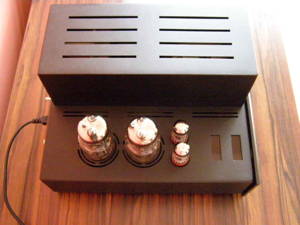

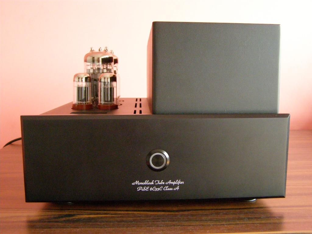

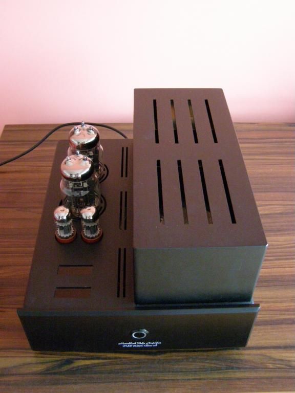

Mimo powyższej dyskusji nt drastycznej zwyżki cen diabełków ukończyłem po kilku niestety latach swoje monobloki i na dodatek w PSE. Wiem, wiem, zaraz zacznie się gadanie, że cena za parowanie 4 lamp jest powalająca i trzeba pociągu lamp żeby sparować 2 szt, a 4 to już abstrakcja... mam gdzieś takie gadanie :) To takie samo niezdrowe pierniczenie jak pływające parametry i ich rzekome rozjeżdżanie się.

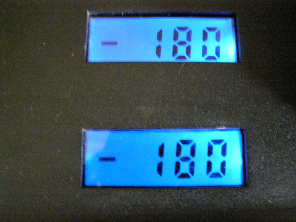

Na zdjęciach jeden monoblok (w drugim wklejam wskaźniki bias) w kilku ujęciach. Obudowa z blachy stalowej 1mm, panel z 10mm alu, czerniony i anodowany, grawer laserowy, wskaźniki bias LCD panelowe podklejone pod dymioną na grafit 3mm plexi - w rzeczywistości mało widoczne, ale i tak pewnie zostanę za nie zjechany, ba jak można wyświetlacze pakować do lampowca ?! Na swoje usprawiedliwienie mogę jedynie powiedzieć, że w przeciwieństwie do analogowych wskaźników można na nich precyzyjnie ustawić bias. Teraz trochę o elementach... trafo zasilające 550VA, wszystkie uzwojenia znacznie przewymiarowane prądowo, zasilacz dla 6SN7GT Salas HVII, dla lamp mocy CLCRCRC (łącznie 2700uF), transformator głośnikowy 160W tak więc wszystko jest znacznie przewymiarowane, ale może dlatego mogę bez problemu słuchać klasyki, jazzu jak i metalu...
Wbrew ogólnie panującym opiniom diabełki to fajne lampy, niekoniecznie do zasilaczy,,,, chociaż wzmacniacz to też pewnego rodzaju zasilacz ;)

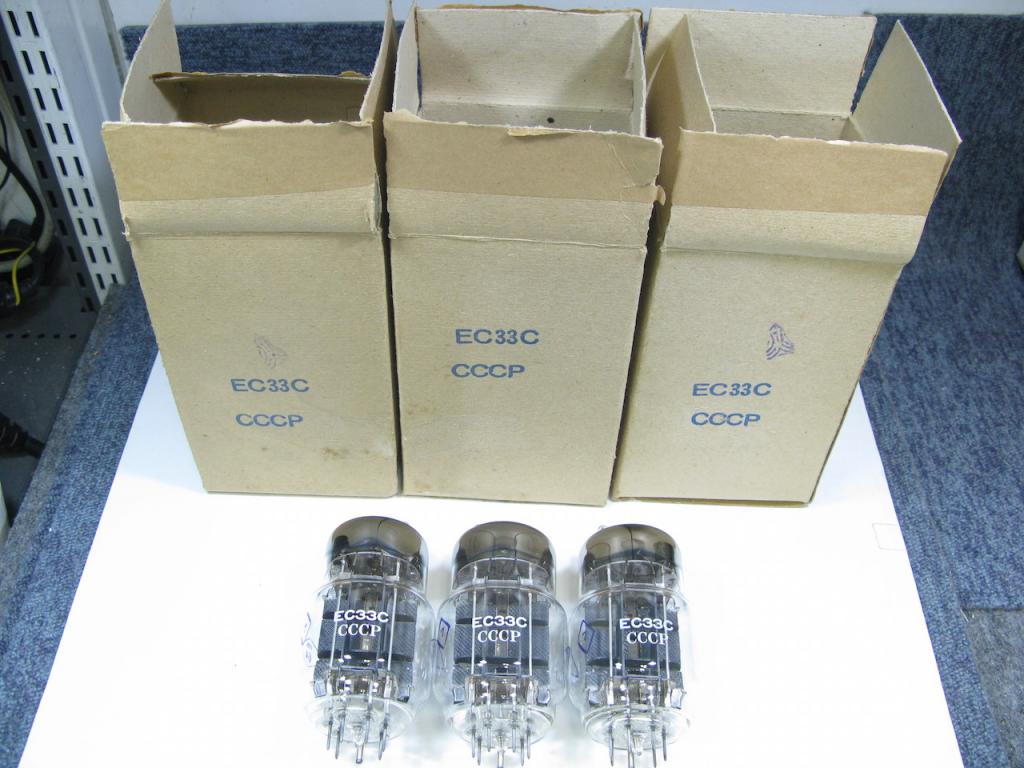

A słuchaliście diabełków EC33C produkowanych na rynek Japoński ?
To są diabełki. Dwa rogi a nie trzy
Też mam wyświetlanie/ustawianie cyferkami w moich monoblokach i nic mnie z tego powodu nie boli :). A wręcz zadowala. A jak odpalam to tylko bardzo cieszy.

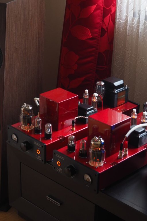

Dzięki uprzejmości Sinus Audio w ostatnich dniach intensywnie odsłuchuję dwa gigantyczne monobloki na diabełkach.
Każdy z nich waży chyba ze 20kg i jest wielkości połowy deski do prasowania.
Diabelnie kozacko wyglądają ?
Tam z tyłu co to za para lamp przy lampie prostowniczej ?
300B DualMono SingleEnded by SinusAudio
Wyglądają na 6D22S pojedyncze prostowniki
