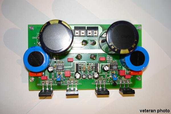

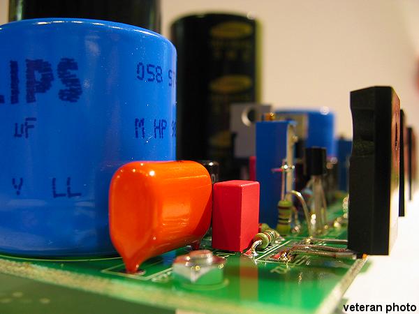

Wczoraj odpalilem wzmacniacz Darkula i musze powiedziec, ze z kazda chwila i w miare wygrzewania gra coraz fajniej.
Do podstawowego projektu dodane zostaly stabilizatorki i pozmieniane niektore wartosci elementow. Calosc zasilana z transformatorka 2 x 24VAC/300W.
[obrazekLUKASZ-139263_1.jpg] [obrazekLUKASZ-139263_2.jpg] [obrazekLUKASZ-139263_3.jpg]
Wykonanie - najwyższych lotów, a w krócie: klasa. To kolejna taka płytka (zobaczcie na stronce veterana).

Na plytce sa dwie wpadki - lustrzany mostek, ktory trzeba bylo zamontowac od stony druku oraz zamienione 2 piny helitrimka - nie ma to jednak znaczenia przy korzystaniu z potencjometrow stojacych.
->Seband
Narazie nie planuje takiej plytki a tranzystorki to IRFP240/9240 - nie parowalem ich, po prostu zastosowalem mosfety z tej samej serii.
->jurek13
Plytka jest dwustronna z metalizacja - wiec trudno bedzie ja skopiowac. Pozatym musze miec pewnosc, ze wszystko jest ok.
Wzmacniacz gra naprawde dobrze, w basiku idzie sie zakochac :). Problem jest tylko z zapiaszczeniem wysokich tonow - jak bede mial chwilke to z tym powalcze (wina lezy gdzies w stopniu koncowym, moze stabilizacja??? - ale to raczej ja cos spapralem bo konstrukcja Darkula jest ok).
