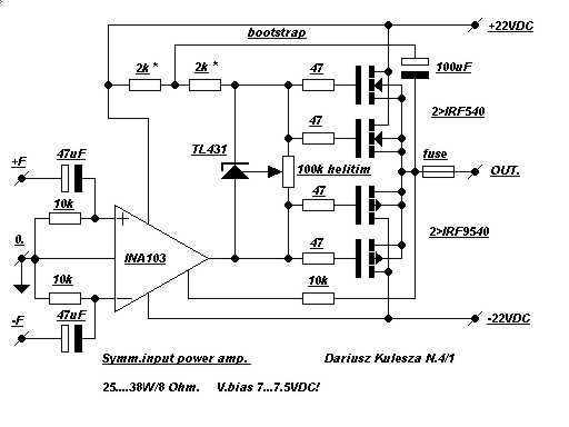

witam
Panie Darku czyli chodzi o ten wzmacniacz poniżej czy jakiś inny
a czy może są do niego jakieś płytki???
[obrazekLUKASZ-130558_1.jpg]
oczywiście do tego wzmacniacza
[obrazekLUKASZ-130640_1.jpg]

darkul - WIELKIE DZIĘKI za wersję symetryczną!!!
Mam pytanko: Te bezpieczniki przed głosnikiem - jakiej wartości i jaki typ?? Ultra szybkie, szybkie.....???
Pozdrawiam.

Mogę się podjąć i zaprojektować płytkę.
Jeśli chodzi o bezpieczniki to dawanie ich na wyjściu jest imhp bez sensu.
Wystarczą dobrze dobrane szybkie bezpieczniki po stronie wtórnej transformatora (za kondensatorami). Fety potrafią dużo wytrzymać.
Coś na temat bezpieczników (na wyjściu wzmacniacza)
cały artykół
Co do MOSFET-ów, to te z Rds (on) powyżej 0,1 Ohm ( tak jak np. IRFP240 - 0.18Ohm) to potrafią dużo przeżyć, podczas testów jednego zasilacza mimo przeciążeń żyje nadal ale jak dałem BUZ10 który ma Rds(on) - 0.06Ohm palił się jeden za drugim. ale to jeszcze zależy w jakim wypadku.
Czesc popaplam troche:
Bezpieczniki maja tak zwana stala czasowa...stad jezeli niedamy kondziorow separujacych na wyjsciu to mozemy dac bezpieczniki np.[ F ]Fast f-my Shurter ok 5.... 8A!Pamietajmy ze bezpieczniki maja tez impedancje i to zmienna!!!!Stad im wiekrza ich wartosc tym lepiej!
Symetryczny wzmak gra bardzo dobrze.....!Polecam!
Dodaje nastepny schemacik....

Czesc!
2 schemaciki...
[obrazekLUKASZ-131504_1.jpg] [obrazekLUKASZ-131504_2.jpg]
