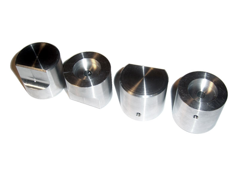

Zaloguj się, aby zobaczyć treść (możliwe logowanie za pomocą ) gdzie trwa akcja zamówienia gałek do wzmacniaczy i nie tylko ;). Na razie zrobiłem serię próbną - na zdjęciu stan surowy. Docelowo będzie szkiełkowanie i anoda na kolor naturalny.
Jutro więcej fotek ;)
