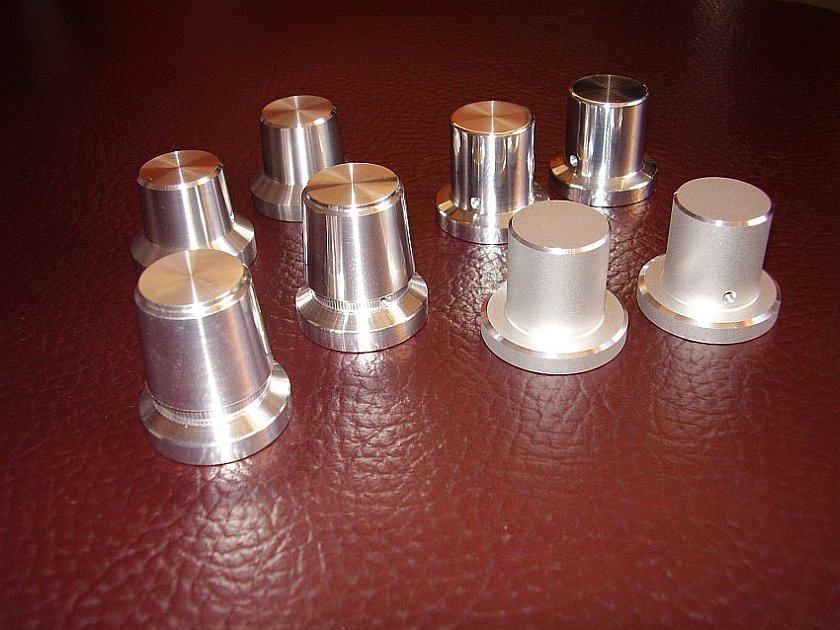

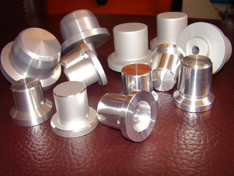

witam po dłuższej przerwie:
jak w temacie wątku:
Aluminiowe elementy DIY - MOJE projekty
na foto gałki w trzech wykonaniach: szlifowane, polerowane i śrutowane przed anodowaniem, duże po anodowaniu.
Możliwa również wersja anoda black. Gałki (również inne elememty toczone) wykonuję samodzielnie wg otrzymanego projektu z alu PA6 lub PA 38 (w tej chwili z tego materiału na życzenie)na tradycyjnej tokarce. Czasem (tak jak teraz) mam na zbyciu kilka sztuk własnego projektu.
W sprawie szczegółow, zapraszam na PW, lub e-mail

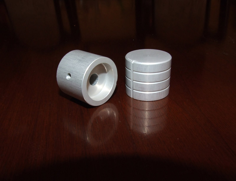

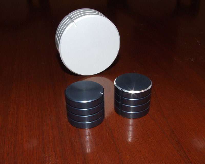

Zgodnie z Waszymi radami, światło dzienne ujrzały takie oto projekty;
oraz dwa rodzaje grafitowo-czarnych;
