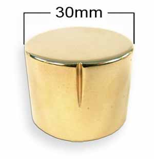

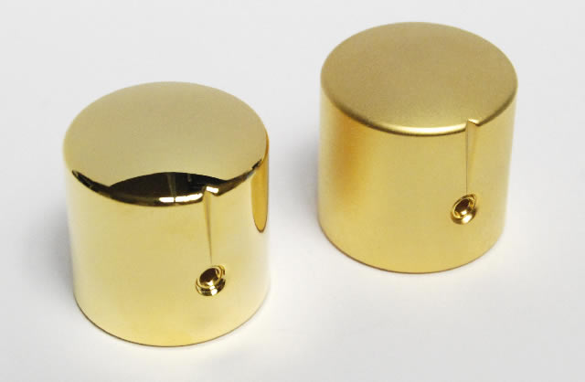

jezeli sie nie myle to glowny problem zeby zrobic galki z mosiadzu to po prostu zakup mosieznego preta...no ale bez jaj przeciez metrami nie trzeba go kupowac (poprawic mnie jak sie myle). Zaleta mosiadzu jest to, ze nie trzeba anodowac, malowac, etc. wystarczy troche pasty polerskiej zeby wygladal 100x lepiej od alu ;)...no widze tu jedynie konkurenta w stali kwasoodpornej, ale kupic taki pret to juz zaczyna byc problem.
Co do designu to nie wiem czy jest to problem...my tu sie mamy wpisywac na liste pod jeden design? czy wychodzimy z zalozenia ze ksztalt nie gra roli (byle z preta o tej samej srednicy i tego samego materialu?)

no i moi faworyci.. :)
