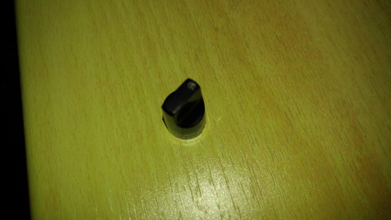

Jak bym widział jak to pokrętło wygląda od środka to spróbuję zrobić coś podobnego z tego zwykłego nawiercając otworek i dając coś białego do środka
Wywiercony otwór , kombinuje czym w pokrętle przekazać światło z środka ośki do otworu w pokrętle ,trzeba by to czymś zalać tylko czym?

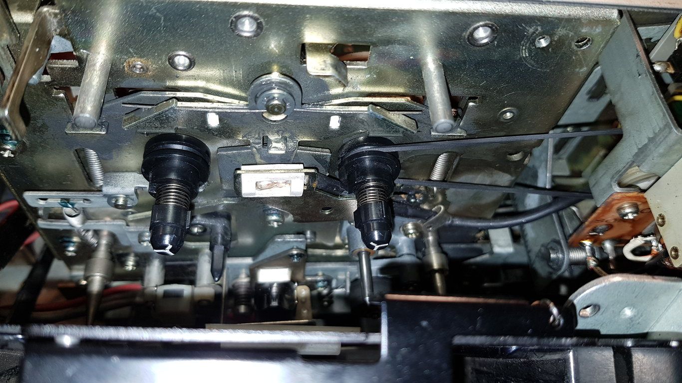

Odkopuje temat bo mam problem z renowacją kaseciaka Sony  TC-209SD
Po rozebraniu wyczyszczeniu z kurzu oaz umyciu mechanizmów , wymianie pasków i przesmarowaniu  nadal piszczy rolka zębata prawa połączona paskiem z licznikiem podczas wciśnięcia play gdy jest kaseta lub jej nie ma. Podczas przewijania nie piszczy. Po wyjęciu tego sprzęgła pomiędzy 2 plastikowymi kołami jest jakaś pianka albo włóknina i czy to może piszczeć ? czy to musi być czymś nasączone  ?
Będę wdzięczny za podpowiedzi .

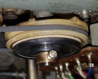

To to z blaszką dociskową za kapstanem.
A z drugiej strony ma pasek do licznika
To
Jeśli ktoś nasmarował to sprzęgło, to jest... debilem?

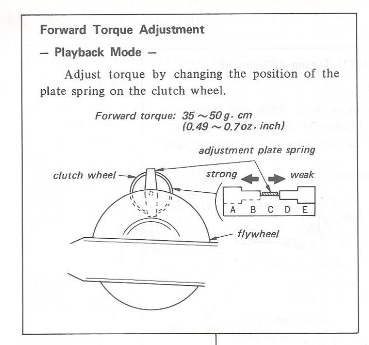

Tu
jest regulacja. Może jest "dociągnięte" za bardzo i dlatego piszczy.

Tak , to o te chodzi , po wyjęciu go  nie rozbierałem bo blaszka zabezpieczona pierścieniem segera  jedynie dałem troszkę smaru do łożyska ślizgowego  i umyłem idlera na tym sprzęgle ale to nie pomogło i nadal piszczy. A na kanałach yuetube pokazywali jak się to rozbiera i że smarują (ale nie widać tego na filmach , jedynie tak mówią).
