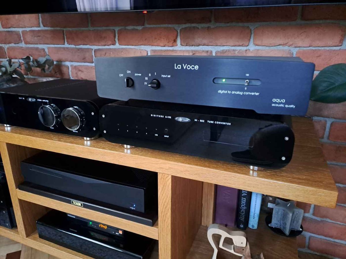

Powracam z tematem odsprzedaży zacnego DACa Digitube S-192 z zasilaczem ZOE.
Niezdecydowanych może zachęci tekst z linku poniżej, w którym opisuje genezę mojej decyzji i walory samego DACa na tle konkurencji.

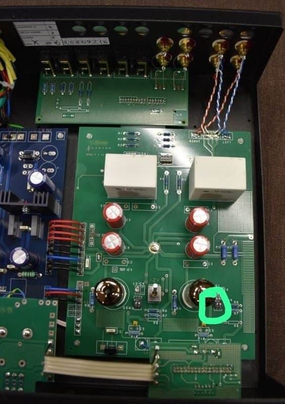

Problem naprawiony we własnym zakresie...za namową poprzedniego właściciela od którego kupiłem ZOE, odkręciłem pokrywę z tworzywa sztucznego i poruszałem ( nie wiem czy dobrze to nazywam...DIP Switch - takie małe coś koło lamp z przesuwakami). W kolumnach nadal jest słyszalny szum ale tylko jak się zbliży ucho na kilka kilkanaście centymetrów. Czyli jest o wiele ciszej i da się słuchać normalnie muzyki. Podobny przypadek miał drugi znajomy, który posiada zestaw ZOE + VM200 i rozwiązanie było identyczne. Ps. ktoś wie może do czego te suwaki służą i czy zmiana ich położenia coś zmienia? Ma zdjęciu zaznaczony element z mini suwakami - obok drugiej lampy jest drugi.
Witam.
Jest to wzmocnienie lamp / gain /.
Fabrycznie ustawione jest na low / czyli niskie wzmocnienie / .
Switch 12V/6V można całkowicie usunąć, zmostkować w tym miejscu.
Najlepszą lampą w tej konkretnej aplikacji jest ECC802S / zdaniem konstruktora /.
Użytkuje codziennie od lat ZOE i 3 końcówki mocy VM200, żeby usłyszeć szum z głośnika trzeba przyłożyć ucho na odległość 5/10 cm.
Dzięki kolego za podzielenie się rozwiązaniem. U mnie szumiało dość mocno i było to słyszalne z kilku metrów nieraz. Dziś pobawiłem się w przełącznikami.
I rewelacja. Szum słyszalny obecnie tylko z kilku, kilkunastu cm od głośnika wysokotonowego.
A zganiałem to  sobie cały czas na jakość lamp.
Takie proste a takie skuteczne 🙂
