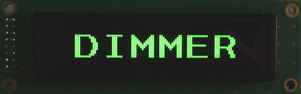

Witam, po dłuższej przerwie.
Kilka wieści z placu boju.
Powstała nowa wersja sterownika.
Zmiany w projekcie:
- zmiana procesora z ATMEGA16A na ATMEGA32, zgodność pin to pin
- wyświetlacz typu OLED ze sterownikiem WS0010 (100x16 lub 76x16)
- dla wyświetlacza 100x16 do wyboru trzy różne czcionki
- możliwość podłączenia zegara RTC (PCF8563) do złącza J5 I2C, załączenie obsługi zegara w SETUPie
- możliwość obsługi pilota Apple
- możliwość obsługi modułu pomiarowego , pomiar prądu anodowego, do 4 kanałów pomiarowych
- moduł pomiarowy podłączany do złącza J5 I2C
- możliwość wyświetlania ekranu powitalnego (bitmapa 100x16 lub 76x16 pixli)
- po włączeniu zasilania sterownika wyświetlanie wersji oprogramowania (2 sekundy)
Szczegółowy opis, schemat i zdjęcia modułu pomiarowego postaram się umieścić w najbliższym czasie.
Aktualnie trwają prace nad sterowaniem w wersji PVC.
Pozdrawiam,
JarekC

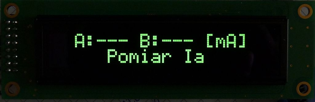

Zgodnie z obietnicą info o module pomiarowym.
Moduł pomiarowy został wykonany w oparciu o ATMEGA168PB z 10 bitowym przetwornikiem ADC.
Jako źródło referencyjne wykorzystany jest układ TL431 ustawione na 3.072V
Ścieżka pomiarowa wygląda następująco:
- rezystor pomiarowy 1 Ohm w katodzie lampy
- przekaźnik dołączający układ na czas pomiaru
- filtr dolnoprzepustowy
- wzmacniacz x10
- wejście przetwornika ADC
Zakres pomiarowy 0-307mA (307,2mA * 1 Ohm = 307,2mV x10 = 3.072V = VREF)
Układ jest podłączany do złącza I2C J5 sterownika głównego.
W czasie gdy układ nie jest wykorzystywany przekaźniki są w stanie odłączonym a uP jest wprowadzony w stan SLEEP.
Wejście w tryb pomiarowy (przy pomocy pilota) powoduje wysłanie komendy po szynie I2C do modułu i rozpoczęcie pomiarów.
Na czas pomiarów wyświetlacz przechodzi w tryb znakowy 2x16 znaków aby możliwe było jednoczesne wyświetlanie pomiarów
z wszystkich kanałów (maksymalnie 4)
Oprogramowanie sterownika można aktualizować podobnie jak sterownika głównego przy pomocy portu UART (poziomy napięć 5V).
Aktualna wersja oprogramowania to 1.00 i w najbliższy czasie przejdzie chrzest bojowy u jednego z kolegów z forum.
Na zdjęciach moduł pomiarowy, tryb podstawowy-graficzny i tryb pomiarowy-znakowy
JarekC

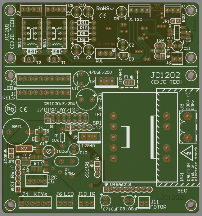

Przy produkcji ostatniej partii płytek zmodyfikowałem trochę płytkę główną (zmiana numeracji z 5708 na JC1202).
1. Aktualnie można bezpośrednio na płytce zamontować zegarek RTC. (PCF8563)
Schemat i rozmieszczenie elementów w załączonych plikach

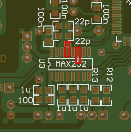

2. Do konfiguracji i aktualizacji oprogramowania sterownika głównego i modułu pomiarowego wykorzystywany jest port szeregowy UART.
Przy czym dla sterownika głównego do tej pory wykorzystywany był port z poziomami napięć zgodnych z RS232 a dla modułu pomiarowego z CMOS 5V.
Coraz rzadziej w PC występuje port RS232 a przejściówki USB -> UART pracują na poziomach 5V lub 3.3V.
Dlatego aby to ujednolicić (logika 5V dla obydwu płytek) na płytce głównej nie montujemy układu MAX232 a lutujemy tylko dwie zworki cynowe.
Szczegóły w załączonych plikach.
Oczywiście jeżeli ktoś chce pozostać przy pełnym porcie RS232 to nie ma ku temu żadnych przeszkód.
JarekC
