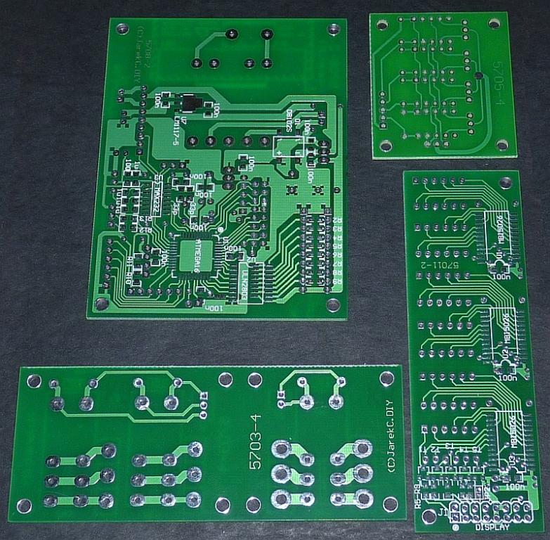

Przesyłka dotarła dzisiaj. Musiałem tylko zapłacić 23% VAT. Koszt odprawy celnej i cło = 0PLN.
Załączam zdjęcia płytek. W rzeczywistości wyglądają lepiej, ale nie mam dobrze oświetlonego stanowiska do robienia zdjęć.
W pierwszej kolejności odezwę się do osób które zamówiły same płytki i uP.
Kilka konkluzji związanych z zamówieniem płytek z Chin.
Jakość wykonania dobra albo nawet bardzo dobra.
- na jednym typie płytki minimalnie przesunięty opis
- jeden rodzaj płytek które były zamówione jako jednostronne zostały wykonane jako dwustronne czyli mają metalizację otworów.
Ponieważ u Chińczyków nie ma różnicy w cenie czy płytka jednostronna czy dwustronna więc płytka główna jest dwustronna i nie trzeba montować zworek
a dodatkowo na płytce głównej i wyświetlacza są teraz opisy na warstwie Bottom.
Niestety koszt panelizacji płytek mają wysoki (przy naszym zamówieniu około 50% ,wybrałem najtańsza opcję) więc płytki przyszły nie rozcięte w pakietach 2,3,lub 4. Do zdjęć porozcinałem po jednym pakiecie i jest OK.
Termin wykonania dobry (3-tygodnie od momentu zamówienia).
Wszystko byłoby znacznie szybciej gdyby nie odprawy celne. W Hong-Kongu paczka przeleżała tydzień na cle (co podobną jest rzadkością)
a u Polsce niecałe 3 dni. Na cle w Polsce musiałem złożyć oświadczenie o zawartości paczki i przesłać skany zamówienia i płatności.
Bo Chińczycy oczywiście zaniżyli wartość przesyłki na fakturze.
Koszt przesyłki dość wysoki, ze względu na wagę przesłali DHLem a nie pocztą. Skasowali mnie za przesyłkę 2kg
a na liście przewozowym jest usługa DHL Express do 1kg. Chociaż rzeczywiście paczka ważyła 1.2kg. Opcją może być zamawianie płytek na cieńszym laminacie.
Ogólnie wyszło OK. Przy zamówieniu tych samych płytek u nas, termin byłby taki sam a koszt około 50% wyższy.
