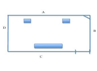

Zmienilem miejsce zamieszkania, na blok z płyty i akustyka w moim pomieszczeniu jest dramatycznie zła. Planuje zacząć remont mający dwa gówne cele: Poprawa estetyki do zadawalającego mnie poziomu, poprawa akustyki. (wiem, że w moim przypadku jedno wyklucza drugie). Potrzebuje odpowiedzi na kilka ważnych pytań remontowo akustycznych. Jeśli popełnie jakieś błedy w trakcie budowy pokoju nie będe już mógł tego poprawić.
Podstawowym problemem są rezonanse niskich tonów, które całkowicie niszczą przekaz.
Założenia są aby pokój miał minimalną ilość mebli. Na dole zamieszczam prowizoryczny plan pokoju.
Na środku pokoju bedzie dywan. Na ścianie A stoją głośniki. Na ścianie C jest sofa, a przed nią bedzie stał stolik. Na całej ścianie D są okna.
Moj plan na adaptacje akustyczną wygląda tak, że na suficie i jednej ścianie zastosuje wełne mineralną i płyte kartongips performowaną.
Pyt1. Czy lepiej w moim przypadku jest wyłożyć wełną i gipsem performowanym ściane A czy C?!!!! (Ja myślałem o C.)
Pyt2. Planuje użycia 100 mm wełny na całej ścianie i suficie. Czy ktoś może mi powiedzieć czy taka grubość wełny zda rezultat?
Pyt3. Mam możliwość zcięcia rogu miedzy ścianami A i B tak jak jest to widoczne na rysunku? Czy ma to sens? Jesli tak to jakie otwory powinienem tam zostawić, ile ściąć, ile wełny itd.
Pyt4. Czy moja adaptacja bedzie wystarczająca?
Wymiary pomieszczenia na chwile obecną:
Wysokość : 249 cm
Szerokość: 570 cm
Długość: 307 cm
Czyli: 17,5 m2
Moja wiedza akustyczna doprowadziła mnie jedynie do czestotliwości rezonansowych:
Wysokość: 1 rez. 69 Hz. 2 rez 138 Hz
Szrokość: 1 rez 56 Hz. 2 rez 112 Hz
Długość: 1 rez 30 Hz. 2 rez 60 Hz.
Moim zdaniem najbardziej upierdliwy jest ten 56 Hz.
Bardzo dziekuje za Pomoc.

Oprócz tego co już zauważyli poprzednicy (czyli perforowaną płytą GK działasz tylko na tony średnie nie na basy) to IMHO:
Upierdliwą częstotliwoście w twoim wypadku nie jest 56Hz tylko raczej zakres 50/56-70Hz. Tak się akurat składa, że przy twoim układzie długość x szerokość x wysokość 1/2 harmoniczna wypada w tym zakresie... Walka to albo odpowiednio wymodelowane bass-trapy, albo odpowiednio duże ustroje akustyczne-rozpraszacze - czyli meble;)
GK lepiej dać na ścianie c - czyli za sprzętem. Poprawi się scena.
Sprzęt stoi na ścianie A, a ja siedze na ścianie C wiec lepiej wyłożyć ściane C czy za sprzętem A?
Wiem, że GK działa na tony średnie, ale przecież wełna mineralna 100mm działa również na tony niskie. Tylko czy grubość jest odpowiednia?

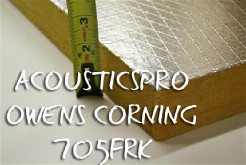

No i wyszło na moje domowe sposoby folia naklejona na wełnę mineralną i mamy pochłaniacz niskich czestotliwości :)
Dla poglądu Owens Corning 705
Już od dawna chodzi mi po głowie taka myśl:w swoim pomieszczeniu mam na stałe rozwieszony ekran projekcyjny i właśnie za ten ekran(bo jest tam jeszcze sporo miejsca)chciałbym umieścić ze dwa metry sześcienne twardej wełny mineralnej typu np.Rockton,czy w takim wypadku umieszczenie na wierzchu płyt wełny z tą folią też będzie miało sens?
Załóżmy że chcę umieścić w rogu pomieszczenia sześcian z wełny,gdzie dwa boki stykałyby się ze ścianami a spód z wylewką w takim wypadku zostałyby trzy odkryte boki i rozumiem że nałożyć należałoby folię tylko na dwa z nich ,żeby fala miała jak wniknąć w wełnę przez ten ostatni niczym nieosłonięty bok?Dobrze rozumuję?Jeżeli nie to proszę mnie wyprowadzić z błędu.
1. Owens-Corning 705-FRK - największe pochłanianie przy 1kHz, drugi szczyt przy 125Hz, czy pochłanianie wzrasta czy maleje przy 60Hz nie wiadomo.
2. Chcąc zastąpić to rockwoolem czy isoverem nie gęstości Owens'a (chyba że jest gdzieś w necie).
3. Dla fal o długości kilu czy kilkunastu metrów ta warstwa aluminium prawie nic nie znaczy. To jest po to aby nie absorbować za dużo wysokich tonów. Możesz wszystkie 3 boki okleić aluminium. Jaki będzie skutek to nie wiadomo, pomoże na bas, ale czy na te pasmo które Ci przeszkadza i czy w odpowiednim stopniu to nie wiadomo.
