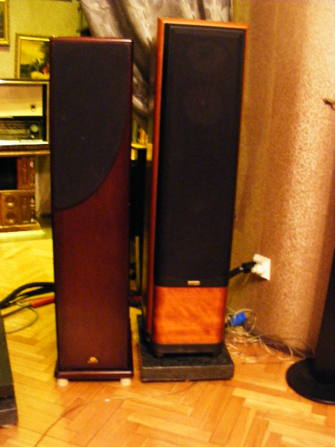

Jeśli chodzi o wykonanie kolumn (obudowa, stolarka), Concert 11 są dużo cięższe niż Howardy. Jamo mają perfekcyjną stolarkę łączącą kunszt stolarski z nowoczesna technika produkcji, Castle mają obudowę zrobioną ze smakiem, lecz przypomina ona wyroby pospolicie robione w małych warsztatach stolarskich.
Wszelkie ochy i achy nad pracą stolarzy Castla są wielce przesadzone, a stolarka Jamo wielce niedoceniana za sprawą obecności kolumn tej marki w dużych sieciach sklepowych.
Zamieszczam zdjęcia oceńcie więc sami. W mojej ocenie w kategorii obudowa wygrywają bezapelacyjnie Jamo Concert 11.

Oczywiście że rzecz gustu. Spośób łączenia ścianek, sposób i precyzja położenia okleiny, gładkość z jaką zostało to zrobione przemawiają na korzyść Jamo bez względu na gusta:) Howardy w tej kwestii wyglądają jak składane w garażu.

Konstrukcyjnie, jeśli chodzi o części w obu konstrukcjach są na podobnym poziomie technicznym. Zwrotnice concert są bardziej rozbudowane i widać tam, że są robione na taśmie montażowej. Zwrotnice howardów mają wysokiej klasy kondensatory, natomiast spośób montazu przypomina wyroby DIY jakie robią koledzy z forum.
Jamo są przekablowane i poprawione to i owo, Howardy zostaną poprawione w wolnym czasie. Do tego etapu odsłuch i odsłuch, bo to chyba najważniejsza kwestia.
