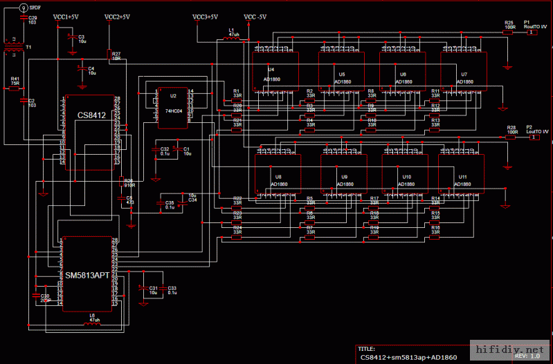

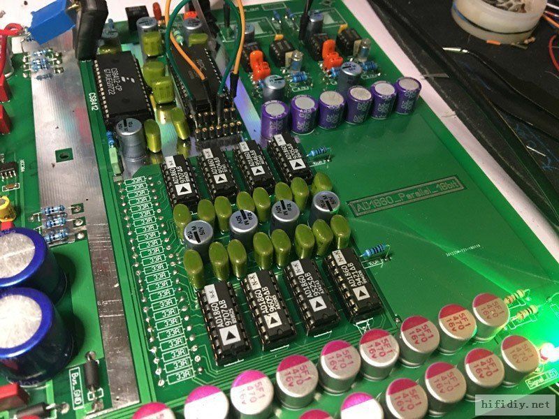

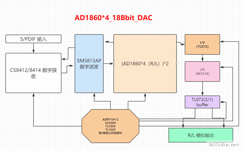

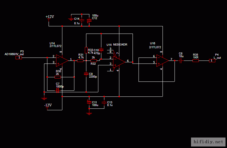

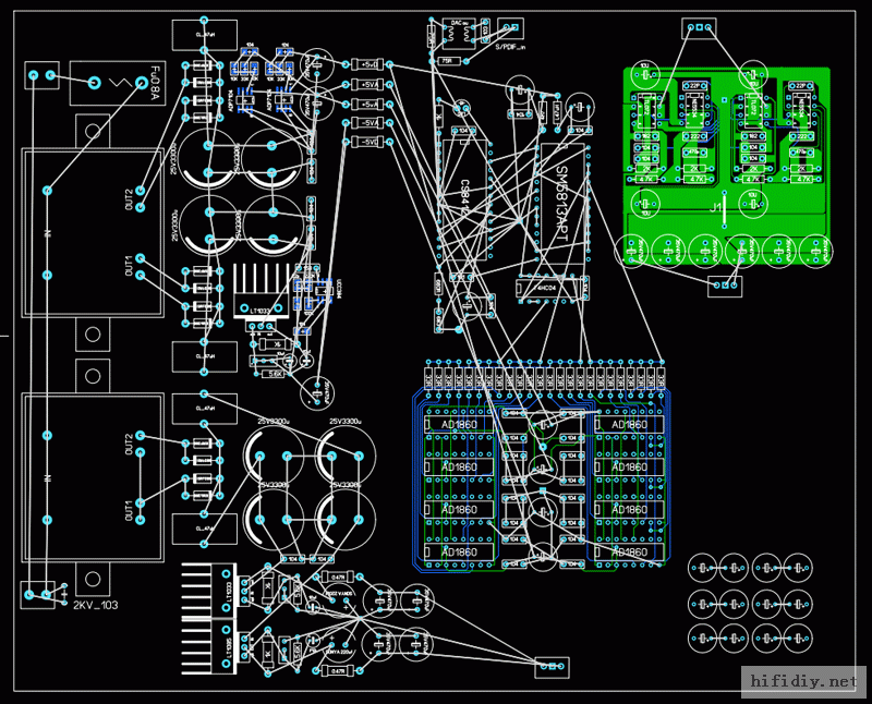

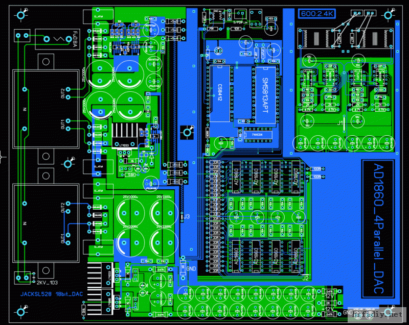

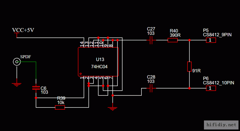

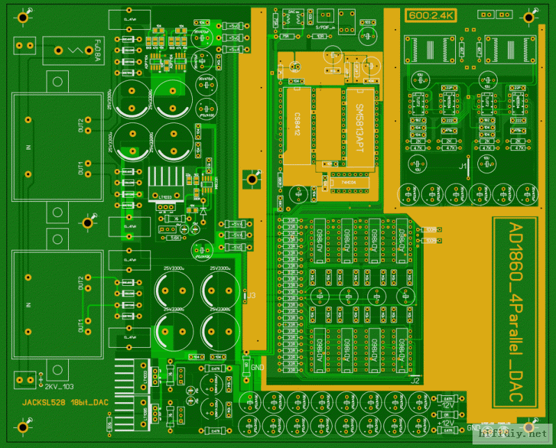

Myślałem, że tylko mi odbiło na punkcie AD1860, a tu..... proszę na co się natknąłem przeczesując sieć - świeży  z 2018/2019 r. cały długi wątek o powstawaniu diy-owskiego Daca na AD1860 x 8 (na pewno się nie znają - wybrali przypadkowo AD1860 ;) ->żart) Link do oryginalnego wątku wstawiam na końcu postu. Wątek jest w języku dalekowschodnim, ale od czego jest tłumacz wujka G
Wrzucam dla obeznanych kilka grafik tego gotowego projektu, nieukrywam, że jako potencjalną inspirację dla rodzimych Konstruktorów (a jak nie - to może na podstawie tamtego wątku złożymy tego daca? Jest szansa, jak myślicie?):
Zaloguj się, aby zobaczyć treść (możliwe logowanie za pomocą ) 2.thumb.jpg.cff64ca01f6d7b3c2b6d2d7c20d990d0.jpg
3.thumb.gif.2fe247b385586f7f38a8a07c34e83763.gif4.thumb.gif.60ab185ec38ede3d0403c38fbe130471.gif
5.thumb.gif.41efdf9d876432608194b94b88cc9411.gif6.thumb.gif.f8befbba6bdea38ffa19c34e0c9394c4.gif
7.thumb.gif.b31e62cc24f378bf67a51a11f8960ef7.gif8.thumb.gif.a72d01c5985cf3a400a68843b63460ec.gif

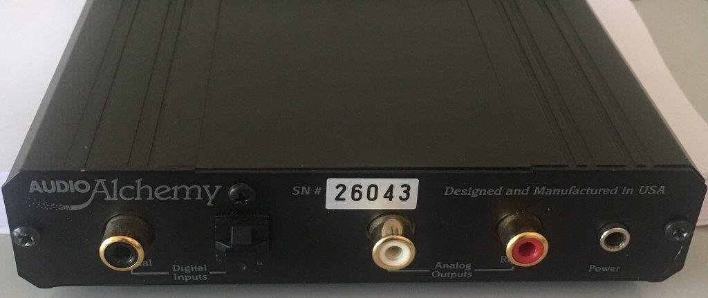

Ciekawostka. Dac In The Box Audio Alchemy występuje w dwóch wersjach - na to była zresztą przygotowana płytka, co zresztą na niej widać: wersja pierwsza - 2xAd1860, wersja druga 1xAD1865
Nie ma w necie praktycznie zdjęć tej drugiej wersji, mi udało sie znaleźć jedno i je zamieszczam, ciekawe jak brzmi w porównaniu do wersji pierwszej

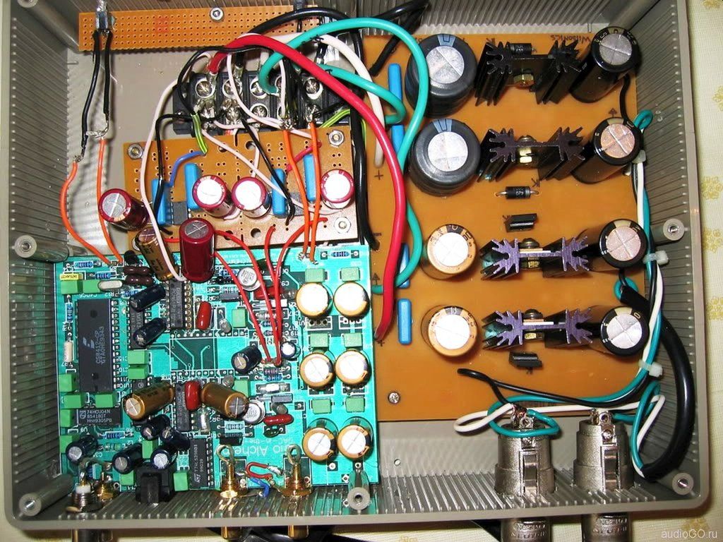

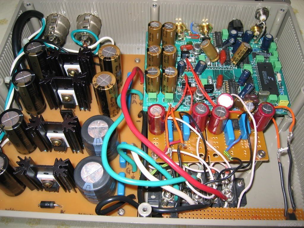

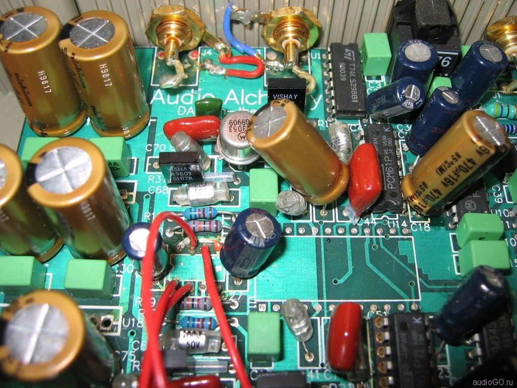

"Skanując" internet natrafiłem na kolejną ciekawostkę tzn., myślę że na nieznaną szerszemu gronu, rewizję płytki AA Dac in the Box, której wersji nie da się jednak odczytać ze zdjęć, które znalazłem. Zaryzykuję twierdzenie, że jest to późniejsza jakaś wersja płytki (wnioskuję to po kodzie roku na niektórych scalakach sugerujących koniec lat 90-tych).
Ta "dziwna" wersja charakteryzuje się dodatkowymi układami scalonymi na płytce (załączam pdfy) :
1. T 74LS298B1
2. MC 74HC237N
oraz przetwornikami PCM61, ale to już może być pomysł "Moddera", który jak widać powyczyniał z tą płytką "cuda wianki" (możliwe, że z bardzo pozytywnym skutkiem), ale pomimo tego udało mi się wychwycić nietypowość tej "jakiejś" rewizji płytki, która w wersji najpowszechniejszej miała oznaczenie: REV. D i była pozbawiona powyższych układów scalonych, a była jako gotowy produkt Dac in the Box sprzedawana w latach 1993/1994 i pewnie trochę później.
Byłoby fajnie przeczytać jakąś teorię, co przyświecało konstruktorom, którzy umieścili te dodatkowe układy scalone, i jakie one miały zadanie.
