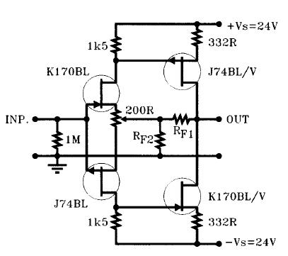

Dzisiaj udało mi się zaprojektować pierwszą PCB pod Fetishizator, co myslicie o ty projekcie ??
Proszę jakiegoś fachowca o zerknięcie na ten projekt PCB czy ma prawo wogóle to zadziałać i czy jest dobrze aprojektowana.

Polecam najpierw rozglądnąć się za tranzystorami. O ile 2SK są w miarę dostępne (problem będzie z BL), to 2SJ jest trudno kupić.

Może nie do końca "fetishizator" ale po uzupełnieniu o wtórnik źródłowy spełni założenia.
Jest to aktywny filtr dolnoprzepustowy 3-go stopnia z 2SK170 z możliwościa wyjścia sygnału z drenu lub źródła.

Wg Fikusa w porównaniu do lampizacji fetyzator jest naprawde zaskakująco dobry. Też chcialbym sobie taki zrobić. Do jakiego daca robiony jest ten ? Bo wg. projektow Gerholda z Austrii należy odpowiednio dobrać i obliczyć elementy w zależności od użytego daca.

cudak10, 10 Sty 2010, 07:59
>Zamiast 2sk170bl można dać 2Sk117bl. Są na Allegro
>2sj74 można dać 2sj103 są w TME
... można, ale to nie są ścisłe zamienniki. Ponadto k117 nie mają "pary" po stronie P.
Hidden Content
Może lepiej poszukać j74 do k170?

>>prawo, 12 Sty 2010, 17:12
Zbudowałm projekt Gerholda zachęcony opisami na stronie Fikusa i co... i lipa Panie. Układ spięty z TDA1541 i gra to niestety gorzej niż oryginalne stopnie wyjściowe zbudowane na LM833 NE5532 NE5534. Ogólnie flaki z olejem czyli zamulony dźwięk zamiast muzyki ale jak ktoś to lubi...

marivs, 14 Sty 2010, 14:58
...projekt Gerholda to chyba jednak nie to samo co układ z początku tego wątku..
Jeśli się nie mylę Peter Daniel rekomendował kiedyś bardzo podobny projekt.. chyba na DIYaudio.

Też złożyłem ze strony Lampizatora fetiszizator do tda1541a.Zagrał czysciej od pojedynczego ne5532 na wyjsciu, ale nie dał rady wysterowac wzmacniacza z preampem. Była za mała dynamika.Molibden poradził abym dołożyl jeden tranzystor na wejscie jako wzmocnienie.
