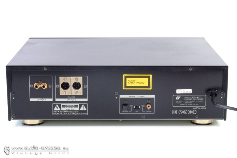

Mam wzmacniacz Sansui Aux 711.Ma on wejscia xlr.Czy warto wykorzystac te wejscia xlr podlaczajac do nich odtwarzacz cd ktory tez takie wyjscia ma?Jaki w miare tani dobry cd mozecie polecic a moze dac ktor mialby wyjscia xlr i do tego transport.

Tani i dobry CD z XLR?
Oto wątek który moze Ci się przydać i zdecydować czy warto czy nie. http://www.audiostereo.pl/dobry-tani-cd-z-xlr-ami_37409.html/page__st__30
Dobre na pewno są CD SANSUI tam też znajdziesz o nich wzmiankę. Warto mieć komplet tej samej marki. Ale czy znajdziesz je tanio czy nie i czy w ogóle to już inna historia.
Jedna Alpha 717 jest na Ebay. Odpowiedź czy to tanio czy nie jest juz osobista.
Jak czasem znajdziesz chwilę na przeczytanie tego wątku, znajdziesz masę informacji na ten temat.
Poruszałem go również. Z XLR są Sansui 701i oraz 717 i 917.

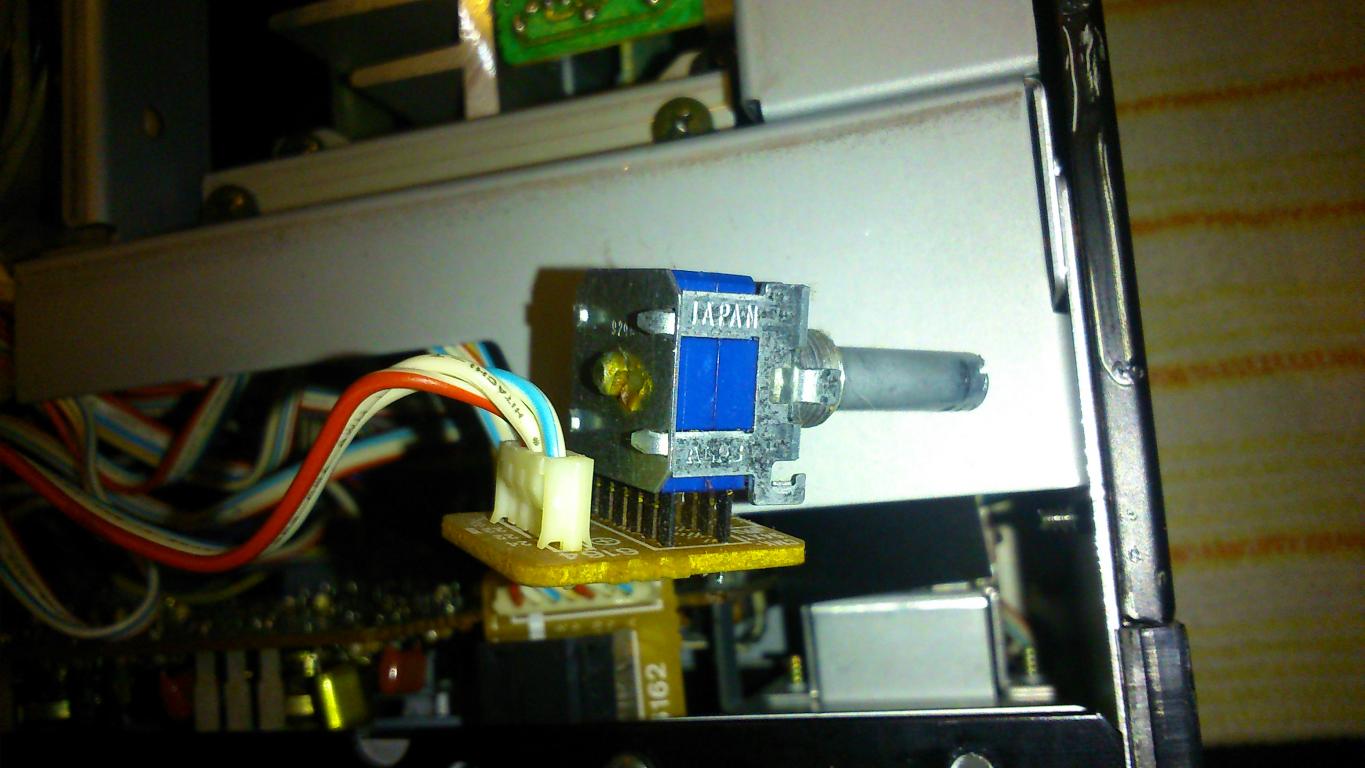

Przymierzam się do usunięcia sporadycznie występujących zakłóceń, opisanych wcześniej, mających swoje źródło, na 99%, w przełączniku speakers. Ponieważ myśl o rozebraniu go, wyczyszczeniu i dokładnym złożeniu powoduje u większości osób przewracanie oczami, bo, kto to wie co tam w srodku będzie'? pomyslałem o zabiegu skropienia go DeoxIT Goldem po wcześniejszym zdjęciu czarnego plastykowego uchwytu. Tu jednak jest problem bo od jego dołu znajduje się otwór a w jego wnętrzu nie ma żadnej sróbki a uchwyt ani drgnie bez, domyślam się, wcześniejszej ingerencji w to co sie znajduje w tym otworze. Czy ma ktoś jakieś wskazówki, z własnych operacji tego typu, co do zdjęcia tego elementu?
Poprawka - z tego co widzę końcówka jest metalowa.
Edytowane przez mario100007
Do tej listy należy jeszcze dopisać CD-X711, który idealnie pasuje do całej linii z "11" na końcu.

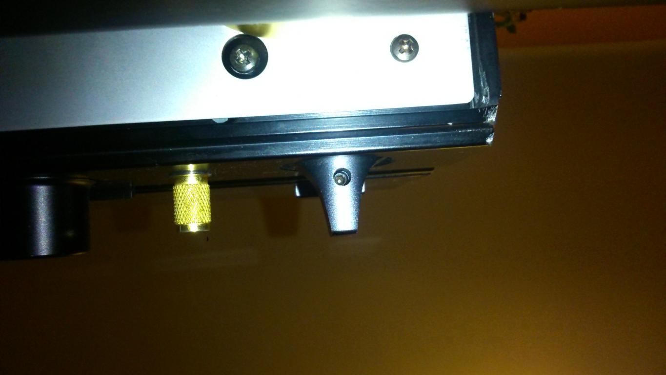

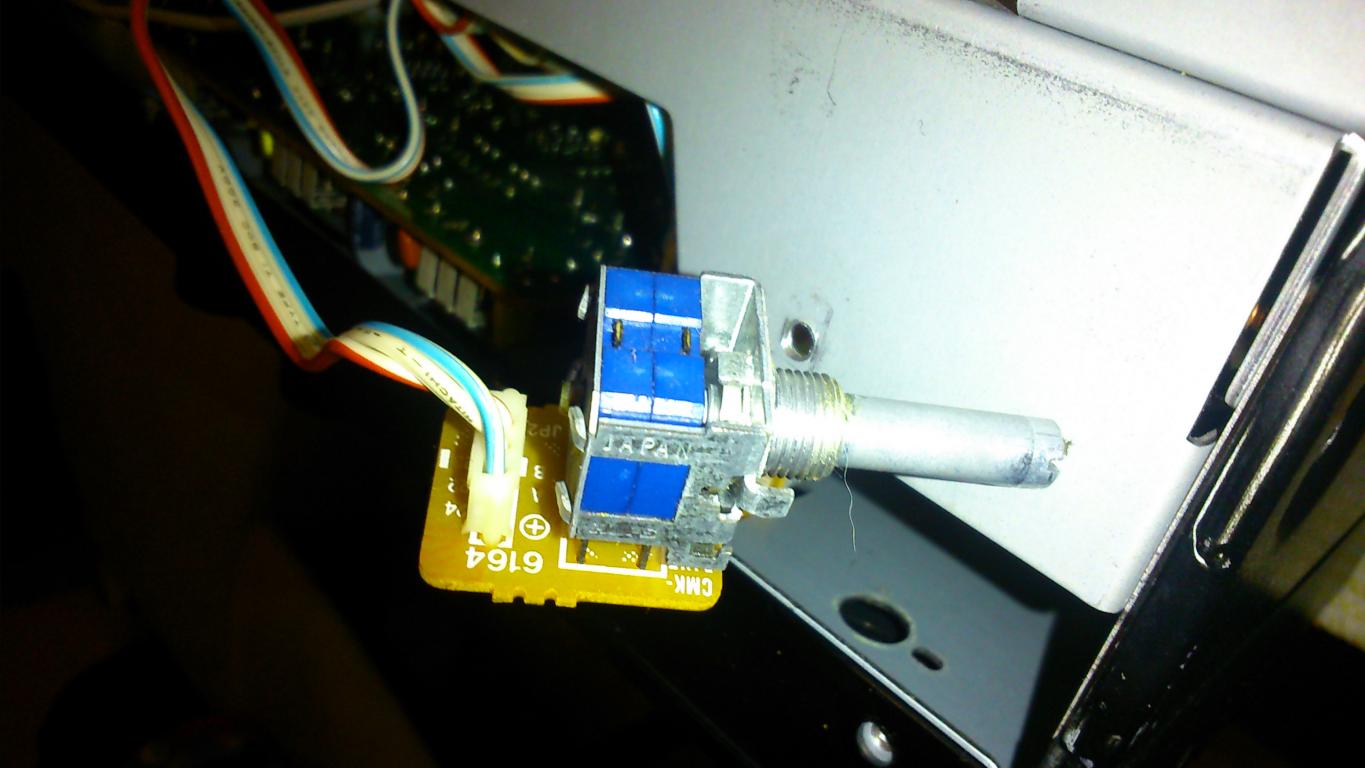

Maly imbus pomoze.
No to juz po akcji...
Wyjęty, wyczyszczony, złożony i i chodzi jak złoto. Jak przez 2 tygodnie nie bedzie problemów to znaczy że źródło problemu zostało usunięte, a jak nie to zabawy ciąg dalszy...
Dwie fotki zaraz po wyjęciu. Podczas rozbierania niestety nie robiłem.
