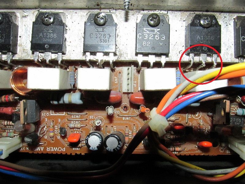

Oto fotki , o które prosiliście.Super , że chcecie mi pomóc :) Spraw dotyczy tej dziury w płytce , która była omijana jakimiś kablami z wiązki po drugiej stronie..Tak wywnioskowałem z rozmoy. Od 1,5 roku gra bez problemowo.Reszta w Waszych rękach .Pozdrawiam.I jeszcze raz dziękuję.
Gość czubsi
Tranzystory z trzech parafii ... :-) Rozumiem , że coś się pali i trzeba naprawić ale jaki "szmaciaż" (za przeproszeniem) wymienia dwa trzy tranzystory w kanale gdzie jest 8 ??? malo tego wyraźnie widać , wstawiono jakąś chińsczyznę - pierwszy raz widzę żeby te Sankeny (stosowane np w AU-X901) miały takie oznaczenia serii i taki wygląd .... Wyraźnie widać, że to jakiś sprzęt z wystawki ... Z zewnątrz zapewne też nieźle "zadbany" .... Ja się takich rzeczy po fachowcach nie dotykam - wystarczy mi już tego co się w życiu naoglądałem w szczególności tych "niegrzebanych" ....
Edytowane przez czubsi
Dokładnie tak jak pisze Czubsi, to szkolny przykład znakomitej fuszerki i cerowania tym co w ręce wpadnie.
Na zdjęciu zaznaczyłem "naprawiony" tranzystor z chamskiego demontażu, no chyba że się komuś niechcący przydepnął i musiał dostawić odłamane nóżki :-)
Od razu widać rękę "fachowca", a jak wspomniałeś wcześniej o "zimnych lutach" to nabrałem uzasadnionych podejrzeń.
Pygar
P.s.
Żeby to zagrało to na dzień dobry trzeba szukać 8 szt. dobieranych oryginałów ( tu życzę powodzenia ), sprawdzić czy "naprawa" wyeliminowała przyczynę, a dopiero na samym końcu pomyśleć o odświeżeniu.
Edytowane przez Pygar

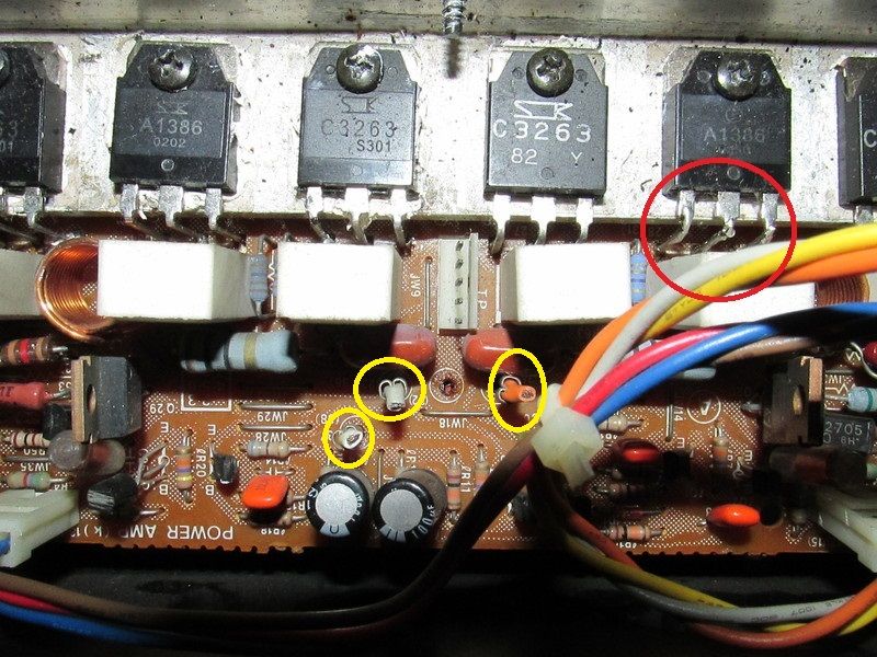

W Sansui połączenia przewodów z płytkami, które się odłącza w trakcie prac i montażu są wykonane, na zasadzie pin( igła) - złączka zaciskana (wsuwka).
Na poniższym zdjęciu zaznaczyłem co zrobił "inteligent" z przewodami.
Zamiast je rozłączyć i zaizolować ( jeśli jest taka konieczność ), to je poucinał!!!
Ręce opadają.
Robert mam nadzieje, że go jeszcze nie kupiłeś, bo zapowiada się bardzo czasochłonna (szukanie części) i kosztowna naprawa (poprawianie po partaczach).
