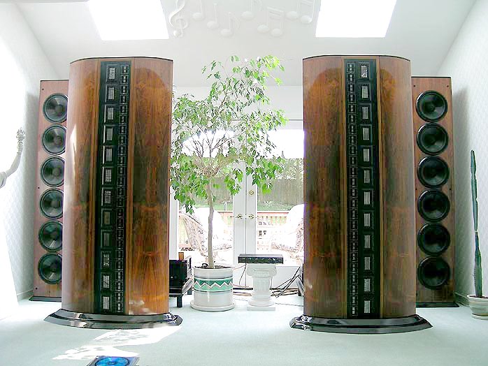

Kilka modeli Genesis spelia powyzsze warunki:
Parsec, 7 Mar 2010, 05:42
Dokładnie, bo kilka z nich to "następcy" wielkich Infinity...
Nazwisko konstruktora - też to samo:)

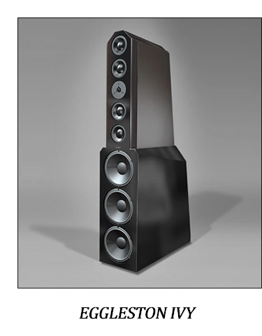

Poniżej Eggleston Ivy - 13-24000 Hz przy -4 dB
Jest tego trochę:)
