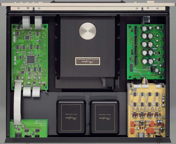

To jest dopiero maszyna szkoda że nie moja ale może kiedyś
