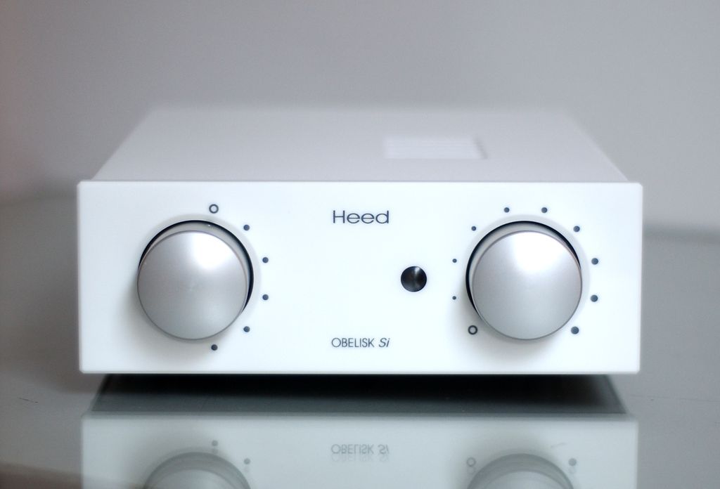

Biały Heed wygląda jak dla mnie super, miałem taki kolor kupić lecz wpływ miała na to moja druga połowa ..
