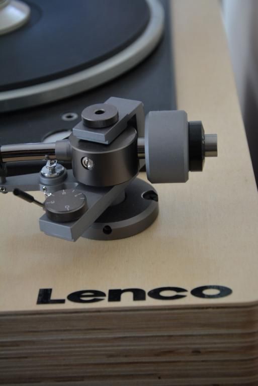

Jak wiadomo firmy nie specializujące się w technice gramofonowej korzystają z podzespołow dużych manufaktór . Jedną z firm nawracających się na mode analogową jest TEAC który wprowadza do sprzedaży model TN-300 . Podejrzewam że ramię jest OEM i mam prośbę do doświadczonych kolegów o rozpoznanie producenta ewentualne modelu.
na forum sami eksperci a musiałem dojść do sprawy sam i niestety to Lenco-175
Pewnie centrala w szwajcari a inzynieria i produkcja china
Mam jakiś okropny głośnik estradowy czy radiowęzłowy Lenco. Okropna jakość zarówno urządzenia jako takiego, jak i wykonania. Najtańsza możliwa chińska produkcja. Nie wierzę w żadną centralę w Szwajcarii, to prawdopodobnie tylko kupiony znak firmowy.

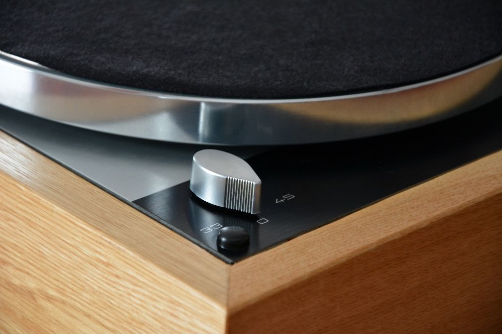

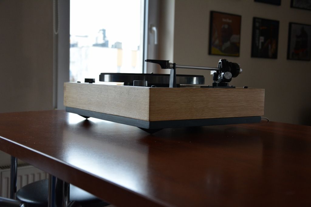

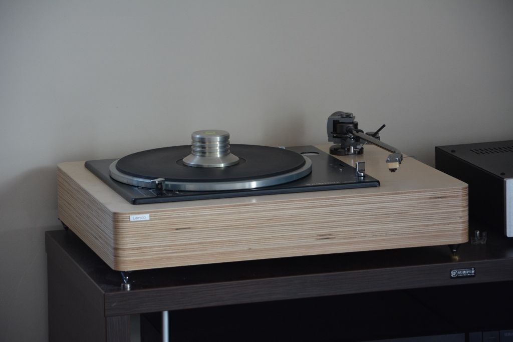

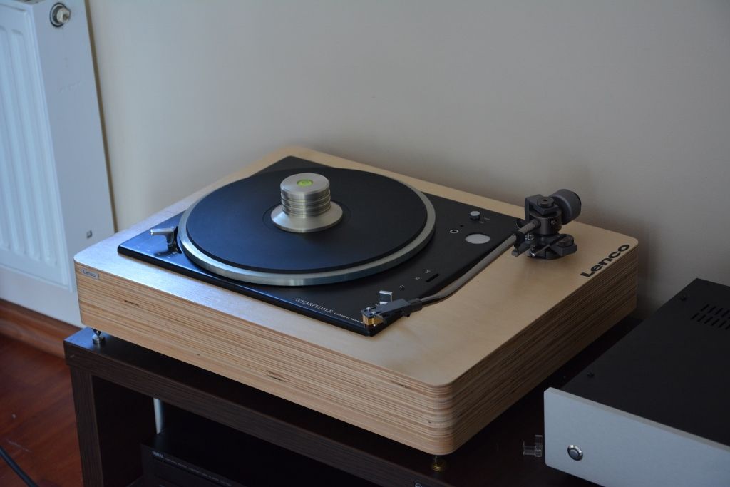

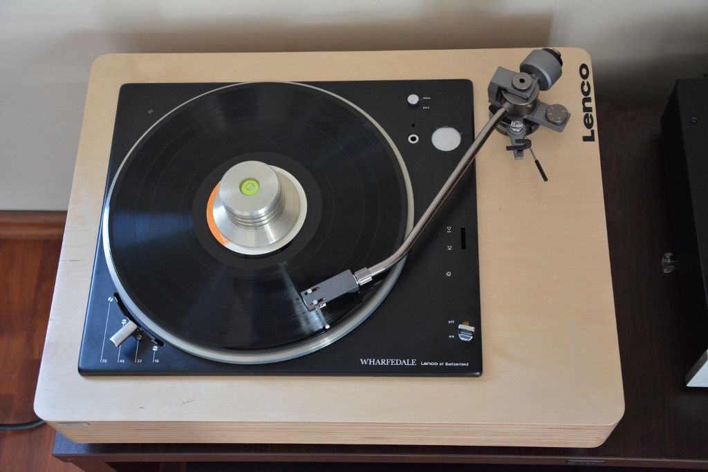

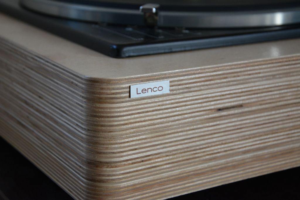

Jeszcze nie w pełni skończony projekt, czekam na śrut ołowiany, będzie dociążone w środku, na koniec jeszcze jedna warstwa plinty. Jeszcze kilka kosmetycznych detali do dopracowania, ale po lakierowaniu już tak nie straszy.
Napęd rozebrany na części pierwsze, przesmarowany i złożony od nowa. Nowe kółko idlerowe, wycinane CNC, na gumowe o-ringi, chyba najlepszy mod do lenco. Napęd przykręcony na sztywno, całość już teraz pewnie ponad 20 kg. Ramie to oczywiście 12' jelco, testuje różne MC, od dobrze dopasowanych do źle dopasowanych, jak choćby za miękki denon 301 mkII.
Gra jak typowy idler, głośno pracuje, brumi, długo się rozkręca i nie trzyma obrotów:)
Koncepcja na ten gramofon na początku była zupełnie inna, ale wyszło jak wyszło i chyba będzie to docelowa forma, z lenco na pewno można wykrzesać więcej, ale jak dla mnie spełnia wymogi. Wolę obracać płyty niż ciągle szukać lepszego dźwięku.
Cieszy mnie to, że tania wkładka MC, denon 103 (z cięższą obudową) brzmi w tym secie naprawdę na wysokim poziomie, dużo lepiej niż droższe gramofony z droższymi wkładkami które miałem okazję słuchać. Jeszcze będę myślał o step-upie, ale na wszystko przyjdzie czas.
Wyśmienicie, trudno żeby rasowy idler nie grał jak idler :-)

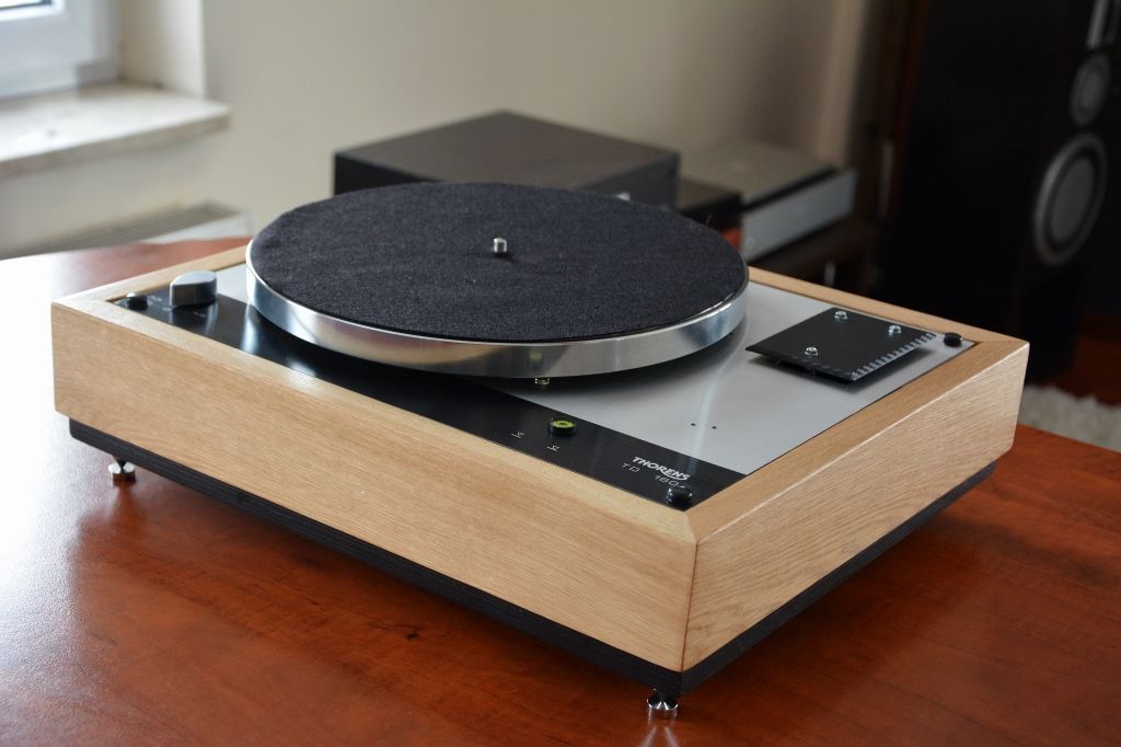

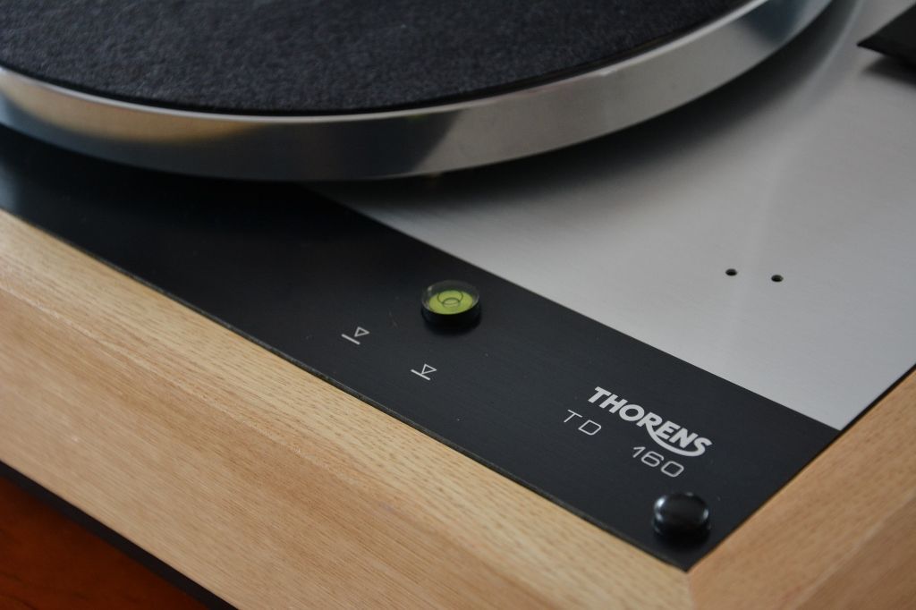

A tu jeszcze stary, zdębiąły TD160, już się rozstaliśmy. To był mój pierwszy prawdziwy gramofon, więc dałem mu drugą młodość przed rozwodem. Oczywiście zmodowany dość solidnie.
Nie masz drugiego takiego ;)
Miałem - TD145. Też sobie poszedł dalej, gdzieś do Francji. To był jedyny półautomatyczny gramofon jaki miałem w życiu. Trochę żałuję, że sprzedałem, długo zwlekałem, mimo, że to bynajmniej nie był najlepiej grający gramofon jaki miałem, ot zwykły Thorens.
Tutaj była tylko pełna konserwacja plus lekkie wytłumienie, reszta w oryginale, oprócz plinty i nóżek oczywiście. Razem z ramieniem TP 16 i jego urokami i problemami. No i wymiana okablowania.

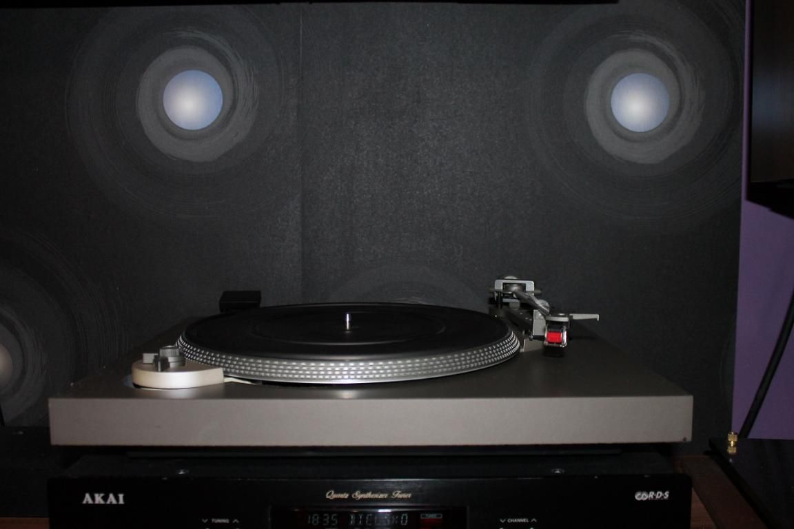

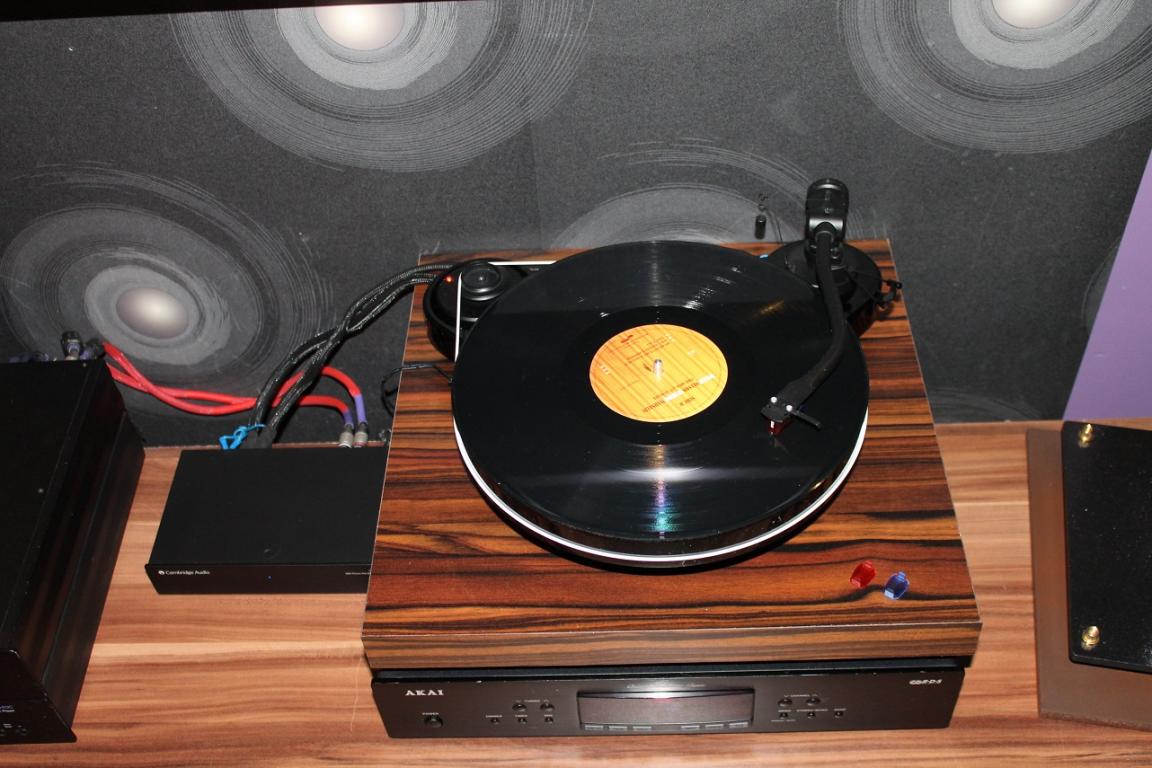

Co to za gramiak? Ramię chyba rozpoznaję ale reszta?
Jaki własnoręczny? ;)I
Zaloguj się, aby zobaczyć treść (możliwe logowanie za pomocą ) Edytowane przez xniwax
Własnoręczny:)
Zaloguj się, aby zobaczyć treść (możliwe logowanie za pomocą ) Edytowane przez paul_67

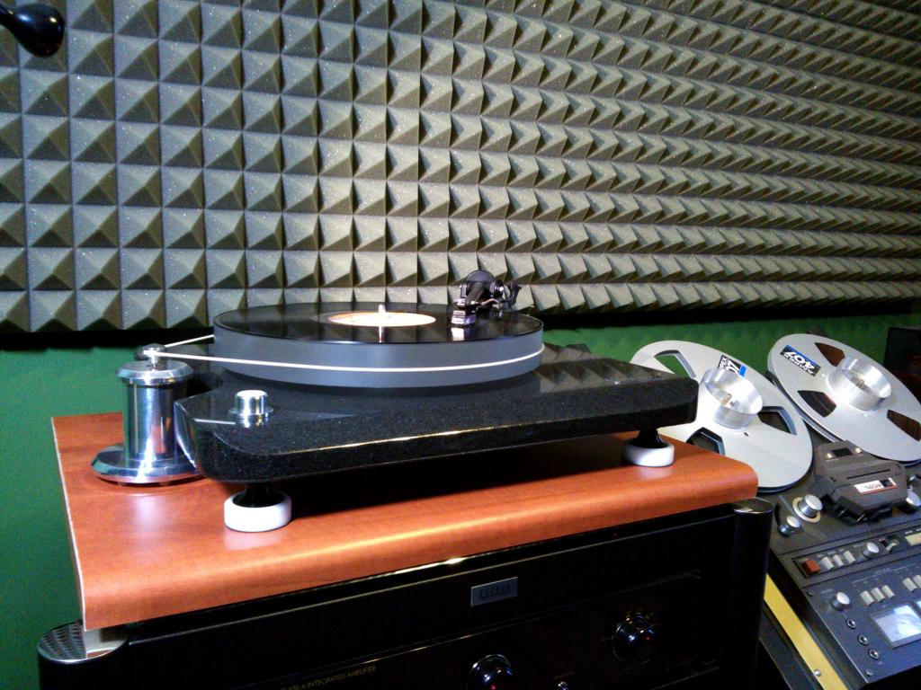

Co było bazą?
Jakiś pro-ject (talerz i łożysko).
Ramię jak widzę dobrze to Rega 303.
Od PJ jest tylko pasek.Talerz Tizo Acryl, łożysko własnej konstrukcji,podobnie jak inne rozwiązania i projekt obudowy,ramie to Rega 303.
Pauluś mimo wszystko dałeś radę go ukończyć, gratuluję. Ile waży ten acryl ? Dałeś na łożysko pierścienie magnetyczne?

Talerz waży około 3 kg , ale całość już ze 20.Łożysko jest raczej tradycyjne, podparte na kulce w górnej części.
Ta twoja rega ma regulację VTA?
Coś mi się tak widzi.
