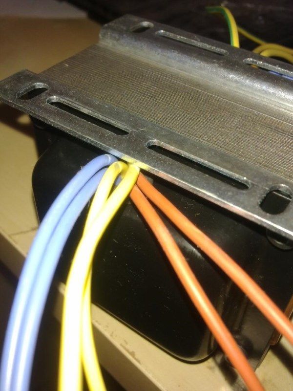

Słuchajcie, obstawcie , które kable są do pierwotnego..
"Wolę błędy entuzjazty od obojętności mędrca" - Anatol France
9 i 15 albo 16V.. zółte mają ok 1R, niebieskie 1,5R
No to na 99% ten co ma 36R to pierwotne. Podłącz 230V z miernikiem przyłączonym do którego pierwotnego i się przekonaj bo chyba innej metody nie ma. Oczywiście zachowaj ostrożność.
