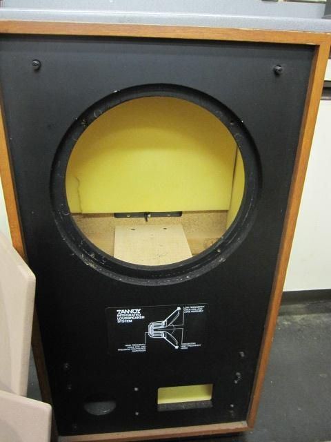

Wątek przeczytałem dwukrotnie i jestem pod wrażeniem wiedzy i umiejętności kolegów konstruujących własne kolumny. Chapeau bas. Do Was kieruję ten post.
Głośniki i oryginalne zwrotnice są w świetnym stanie (sprawdzone przez fachowców). Chcę zrobić do nich nowe trumienki wg projektu Tannoy Cheviot http://www.teknomage.co.uk/tannoy/ ale z lepszych jakościowo materiałów. Bardzo proszę o wszelkie sugestie dot. następujących aspektów projektu:
1. Konstrukcja z 18 mm sklejki liściastej z solidniejszymi wzmocnieniami wewnętrznymi (również 18 mm sklejka).
2. Jak ocenić wytłumienie? Skąd mam wiedzieć, jakiego materiału użyć (wełna, filc, gąbka, masa bitumiczna), w jakiej ilości i w którym miejscu? Wiem tylko, że Nie wytłumia się w pobliżu bass-reflexu. I po co stosuje się w ogóle bitumity?
3. Jak na ucho stroić bass-reflex? Projekt jest policzony programem do obliczania kolumn i niby wszystko się zgadza, ale wiem już, że finalnie ucha nic nie zastąpi.
Mile widziane wszelkie inne sugestie. Dzięki.

Skoro kopiujesz wiernie projekt Cheviot to po prostu skopiuj też długość i powierzchnię Bas reflex . Możesz dostroić obudowę inaczej , ale to już nie będzie Cheviot :-).
Ja starałem się wiernie powtórzyć to co było na rysunkach i zdjęciach oryginalnego cheviota, również wytłumienie , czyli bardzo skromne w postaci płata gąbki jak w oryginale (patrz zdjęcie ). Sam tego za bardzo nie rozumiem, ale te głośniki zawsze najlepiej grały w oryginalnych, lichych obudowach , przynajmniej seria HPD , i nie jest to tylko moje zdanie.
Moje "Cheviot"-y mają zdjęcie gdzieś na tej stronie wątku : http://www.audiostereo.pl/galeria-fornirow_28742.html/page__st__750?do=findComment&comment=3249245.
Tak a pro po to ponieważ poszedłem potem zupełnie w inną stronę i kupiłem nowe Tannoye, obudowy te są mi zbędne i mogę je bardzo tanio innemu fanowi Tannoy-a odstąpić.
Nie do końca mogę, gdyż oryginałów na oczy nie widziałem, mam dostęp jedynie do projektu. Oryginalnie bass-reflex jest okrągły, a w projekcie proponują zrobić otwór o przekroju kwadratu (tak jest prościej). Gdybyś zmierzyć i podać wymiary oryginalnego rury BR, byłoby super.
Postanowiłem uprościć sprawę jeszcze bardziej: zakupiłem 5 jednakowych rur BR i będę eksperymentował z ich długością (3 na straty). Dzięki temu będę miał też wyprofilowane krawędzie - nie zaszkodzi, a pomóc może.
