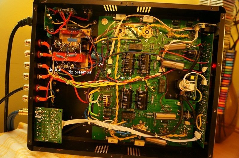

Zmontowałem dziś dzielnik napięcia na wejściu AUX1, w końcu z przyjemnością reguluje się natężenie dźwięku w Janku, cicho - 9ta, średnio (rak jak lubię;) 10ta, głośno ale znośnie 12ta, bardzo głośno 3cia, da się rozkręcić potencjometr nawet na maksa ;). Zastosowane precyzyjne rezystory Beyschlag'a, wartości wyliczone ze wzoru: R2*((Uwe/Uwy)-1)=R1 przy założeniach Uwe=2.5V, Uwy 0,4, w moim przypadku wygrzebałem R1=5600, R2=1000.
Kolejna zmiana, wsadziłem te polecane ruskie kondy K40Y-9 0, zmiany:
- przestrzeń - KOLOSALNA różnica, nie do poznania
- wysokie znacznie czystsze i mniej piskliwie, więcej szczegółów (trąbki bajka)
- średni bas lepiej kontrolowany
Liczyłem na więcej niskiego basu, ale tu nic się nie zmieniło, na razie grane 50h.
Jak ktoś tu trafnie napisał, najpierw zmienić kondy sprzęgające a potem bawić się z żonglowanie lampami.

EH6CA7, a sterujące Telefunken 6AK5W... ale te kondy zrobiły więcej niż wszystkie lampy razem wzięte.
A z innej beczki, zmierzyłem żarzenie wychodzi mi 7V, trzeba będzie zbić, pytania:
- w tym Janku żarzymy prądem zmiennym i napięcie jest symteryzowane w trafie?
- na wyjściu z trafa na dodatnim i ujemnym napięciu muszę wpiąć w szereg po odpowiednim rezystorze, czy wystarczy na samym "plusie"?

Chyba wystarczy, że między trafem a lampą wstawisz rezystor. Tam wszystkie lampy (żarzenia) są połączone szeregowo więc nie powinno mieć znaczenia w którym miejscu go wstawisz. Pamiętaj, że na tym rezystorze będzie się odkładać sporo mocy więc będzie się nieźle grzał - ale głowy sobie nie dam uciąć. Ja nie miałem takiego problemu bo u mnie zawsze było 6.3-6.4V bez przeróbek.
Kolejną ważną rzeczą jest opóźnienie anodowego, ms34d ma go fabrycznie więc nie trzeba dodawać układu z przekaźnikiem, niestety oryginalnie ustawiony jest na 15 sekund (powinien mieć 2-3 minuty przynajmniej). Robiłeś coś z tym? To również bardzo ważne jeśli chodzi o żywotność lamp, a wystarczy zmienić jeden kondensator.
6CA7 EH nie słuchałem (dwa tygodnie temu licytowałem na allegro, ale ktoś mnie przebił) ale mam el34 EH i różnica w zejściu basu jest bardzo duża w stosunku do Chińskich. Ale Twoje lampy nie powinny mieć z tym problemu...
Natomiast pewną poprawę w zejściu basu i bardzo dużą poprawę w nasyceniu środka i separacji dźwięków uzyskasz wymieniając kondensatory (dwa, po jednym na kanał) 1uF na płytce z potencjometrem. Tych kondensatorów nie ma na schemacie MS34D więc nie wszyscy na nie zwrócili uwagę, ale ich wymiana jest kluczowa, są bezpośrednio w sygnale.
Podaję link do strony Goldfinchmod,
pod opisem "Skromniutki mostek prostowniczy - zostanie wymieniony na diodowy fast recovery 2A." jest zdjęcie na którym widać płytkę z potencjometrem, dwie żółte kostki - to te kondensatory.

Wywalenie kondensatorów na wejściu spowodowało pojawienie się niskiego basu - bajka, basu nie brakuje teraz nawet w trybie triodowym ;) Niestety wzmacniacz wzbudza się przy kręceniu potencjometrem przy niższych poziomach głośności (trzaski), prawdopodobnie trzeba zastosować rezystor około 1K (chyba tzw. grid stoper) przy siatce sterującej pierwszej lampy, sprawdzę w weekend.
  • Moderatorzy
Wymień też, mostki prostownicze na diody soft recovery, u mnie to dało bardzo dużą poprawę, szczególnie w zakresie niskiego basu.

Modyfikacji c.d. , poniżej informacje "nie tylko dla orłów" takich jak ja.
Zastosowanie gristoperów na wejściu nie usunęło trzasków spowodowanych wcześniejszym usunięciem kondensatorów wejściowych, trzaski przy niskim wychyleniu potencjometry nadal występują, w przyszłości wymienię potencjometr na Alpsa i to chyba załatwi problem.
Wymiana mostków na szybki diody sama w sobie nie przynosi jakiś spektakularnych rezultatów...

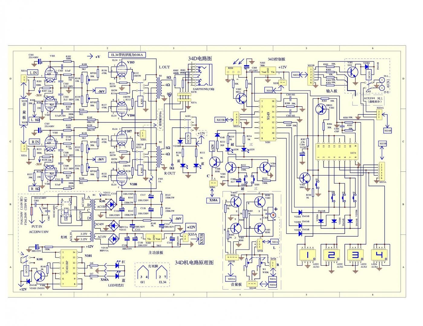

Ale dodanie filtracji aktywnej napięcia anodowego, według schematu nr2 Audiotonu to już inna bajka. Najpierw odpaliłem na lampach mocy i efekty były całkiem słyszalne, po kilku dniach dołączyłem filtr na stopniu wstępnym i tu to już można powiedzieć zmiana bardzo słyszalna, przede wszystkim: przestrzeń, więcej detali i pojawił mi się w końcu niski i kontrolowany bas, coś czego wcześniej jeszcze u siebie nie słyszałem. Generalnie zastosowanie filtracji dało prawie tyle, co wymiana kondensatorów sprzęgających.
W załączniku schemat wzmaka i filtru i lista elementów.
Projekt z audiotonu, czyli po nowemu:
Zaloguj się, aby zobaczyć treść (możliwe logowanie za pomocą ) i pomoc kolegów z triody.
Filtr lamp mocy ma spadek kilkunastu woltów, regulujemy dzielnikiem R1/R3, większa wartość R1 powoduje większy spadek napięcia, nie zmniejszać sumy rezystancji bo będzie się dymić. Przy podanych wartościach spadek wynosi ok 14V. Przy okazji, nie udało mi się skutecznie odpalić filtru ze schematu nr.1, na triodzie dowiedziałem się nie jest do końca prawidłowy. Z "płyty głównej" V+, wstępnie odfiltrowane napięcie z fabrycznego filtra RC, biegnie kabelkiem to każdego z traf, tam wpinamy filtr. Tranzystor grzeje się znacznie, wymagany radiator.
Filtr stopnia wstępnego różni się od powyższego rezystorem R5, którym wstępnie zbijamy napięcie i potencjometrem P1 zamiast R1, nim regulujemy sobie dokładnie napięcie, aby na lampach uzyskać ok 120V. Filtr wpinamy miedzy V+ a "za rezystory" R139 oraz R149 (które usuwamy). Tranzystor praktycznie się nie grzeje, kondy C3 i C4 mogą być na niższe napięcie.
