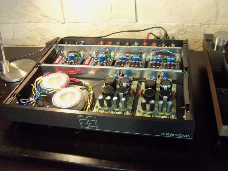

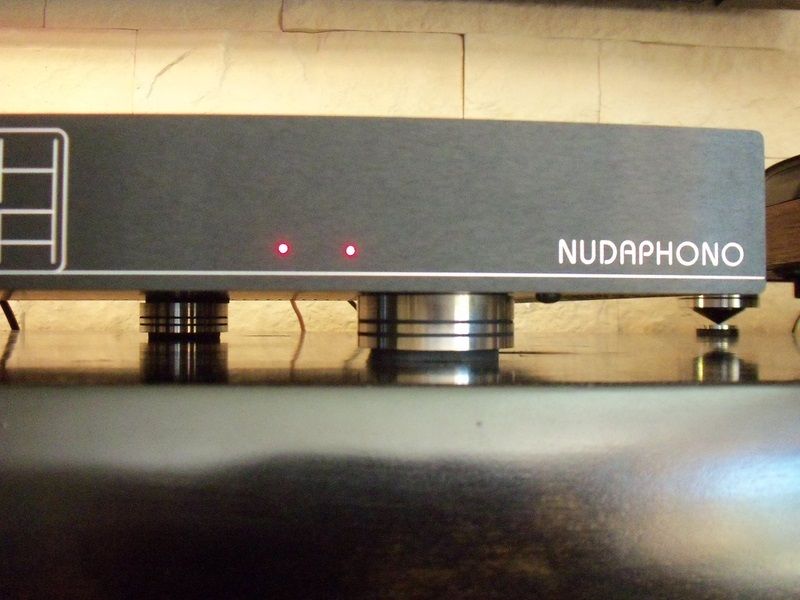

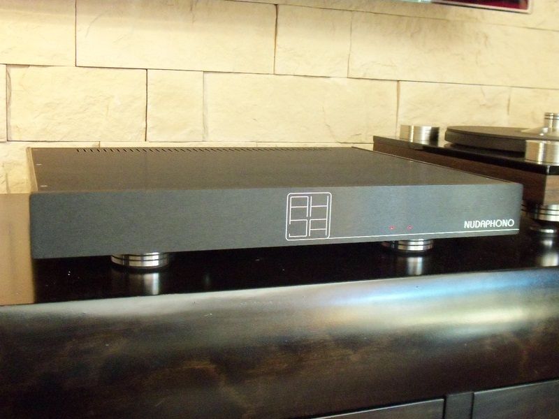

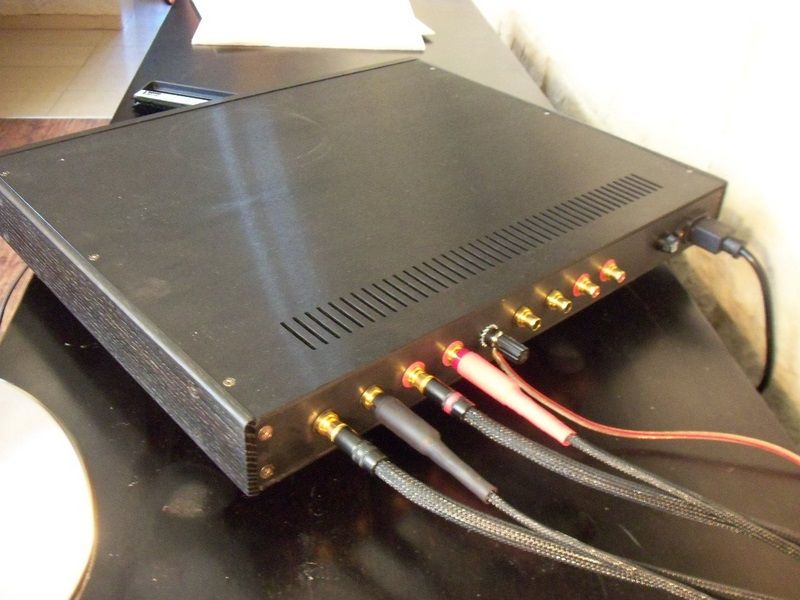

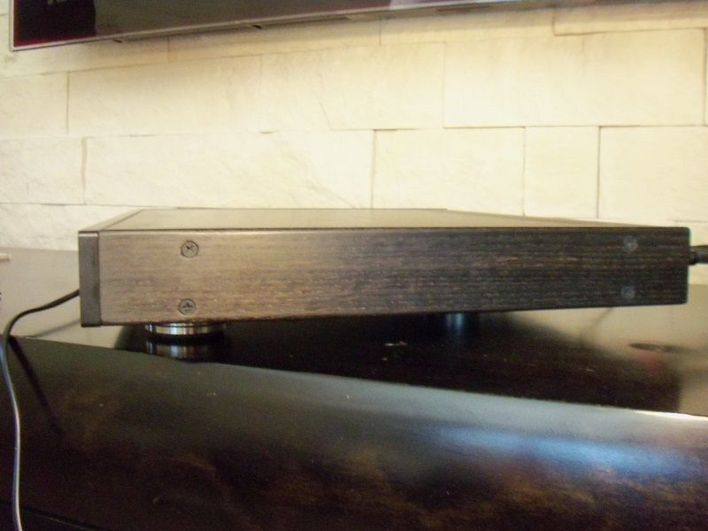

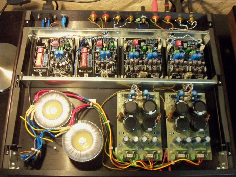

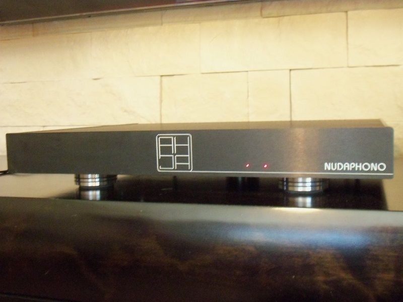

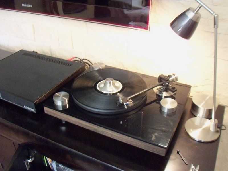

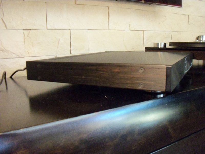

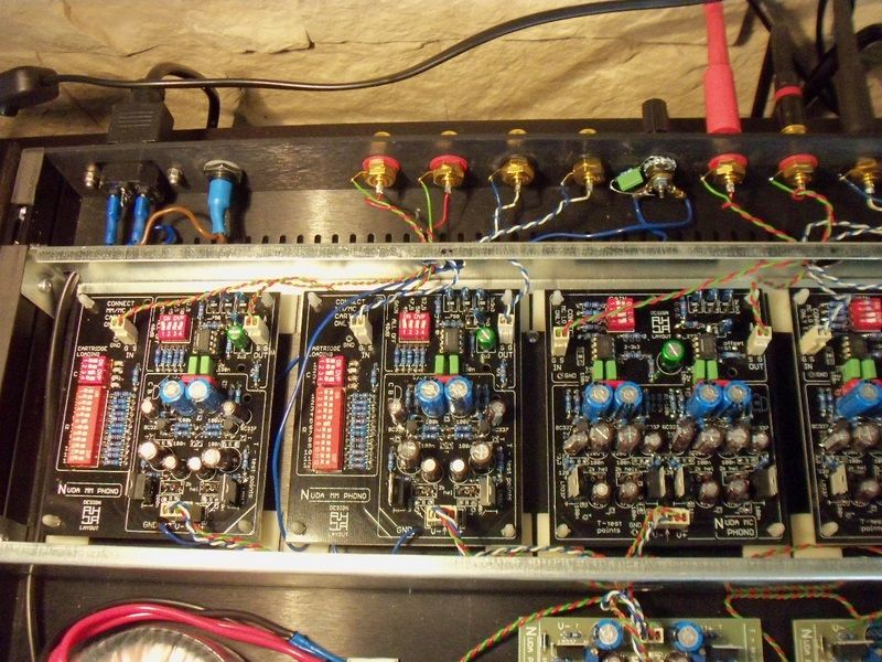

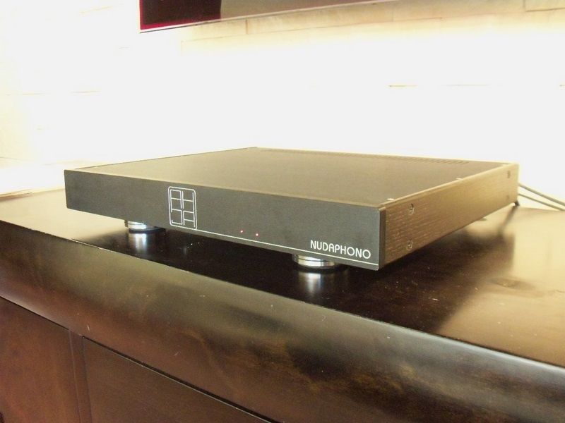

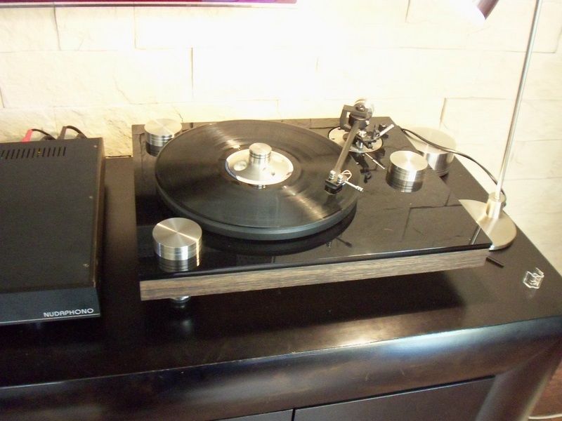

Witam ,nareszcie jest!!! ,,WIELKIE DZIĘKI AHAJA za projekt, wkład Twojej pracy ,no i pomoc w montażu,,miałeś rację ze nie ma sensu porównywać z jakimkolwiek wbudowanym pre,,hmmm, po wpięciu "NUDY" w system okazuje się ,że brakowało połowy dzwięku!!!,jeszcze raz wielkie dzięki!!!,załączam kilka fotek(przepraszam za jakość),,Pozdrawiam Wszystkich"ZNUDZONYCH",i nie tylko
https://www.audiostereo.pl/topic/72479-nuda-phono/page/14/#findComment-2275218
https://www.audiostereo.pl/topic/72479-nuda-phono/page/14/#findComment-2275384
Zaloguj się, aby zobaczyć treść (możliwe logowanie za pomocą ) ,,dokładnie,nie ma z tym żadnego problemu,,moja obudowa została wygrawerowana tak że w modusie,najlepiej zrobić zbiorowe zamówienie wyjdzie taniej bo koszty wysyłki mają dosyć drogie..Pozdrawiam,
ps,,, zapomniałem ,,na fotkach widać drewniane boczki,(czarny dąb),jeżeli ktoś posiada taką ,lub podobne obudowy o wysokości panela 50mm,i chcał by sobie ozdobić boki w obudowie,to zostało mi jeszcze 6 sztuk "boczków" o wym:50mm x 350mm x 6,5mm znakomicie pasują do obudów MODUSA,zostały wykonane pod ten wymiar,,trzeba tylko we własnym zakresie za okrąglić krawędzie i nawiercić otwory,wypolerować i zaolejować olejem do drewna, który tak że mogę odstąpić ,wszystko oczywiście za free,tylko koszty wysyłki,, to tyle,,jeżeli ktoś chętny to zapraszam,,aaaa-zasada,, kto pierwszy ten lepszy,,Pozdrawiam------tylko wysyłka dopiero gdzies około za miesiąc,,za bardzo jestem teraz zajęty(remont w domu)-----,,Pozdrawiam magazyn

ja u siebie mam sprawdzoną jak do tych czas tylko sekcję MC, AT 33 PTG ,wzmocnienie mam ustawione na połowę,czyli dwa switche "on",i dwa na "off",najlepiej mi tak spasowało,pytałem kiedyś Ahaji,jaka różnica może być po między wbudowanym we wzmachol pre ,a osobnym??,,jest ogromna i słyszalna ,wszystkiego jest więcej,basu, sprężysty,dobrze kontrolowany,bardziej otwarta scena,jednym słowem miodzio,,warto było ,, na MM z braku wkładki nie sprawdzałem,może kiedyś,,
https://www.audiostereo.pl/topic/72479-nuda-phono/page/14/#findComment-2276995
psg>>,Witaj,wkładeczka AT 33PTG,, switch 1,2 na off(na dole),,3,4 na on,,mniejwięcej jak na fotce ,tylko musisz powiększyć z deka,,
