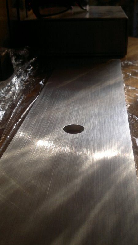

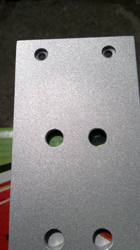

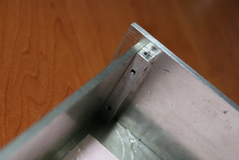

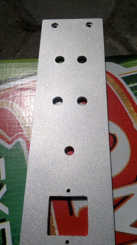

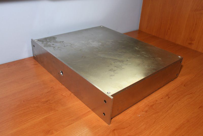

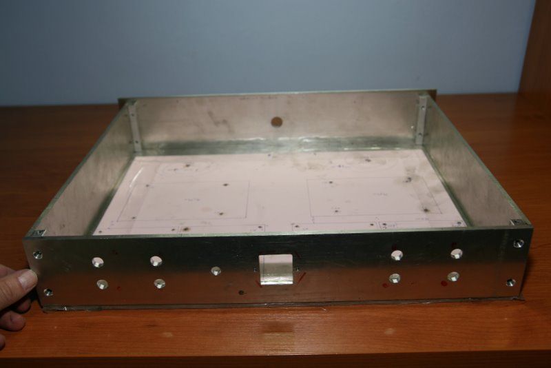

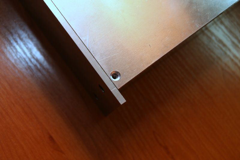

Przygotowałem taki oto domek dla mojej Nudy.Następnym krokiem będzie obrobienie tej obudowy tzn wyszkiełkowanie,szczotkowanie i anodowanie na srebno (jeśli chodzi o panel przedni). Reszta obudowy będzie na czarno, ale jeszcze nie wiem czy pomaluję proszkowo czy poanoduję.

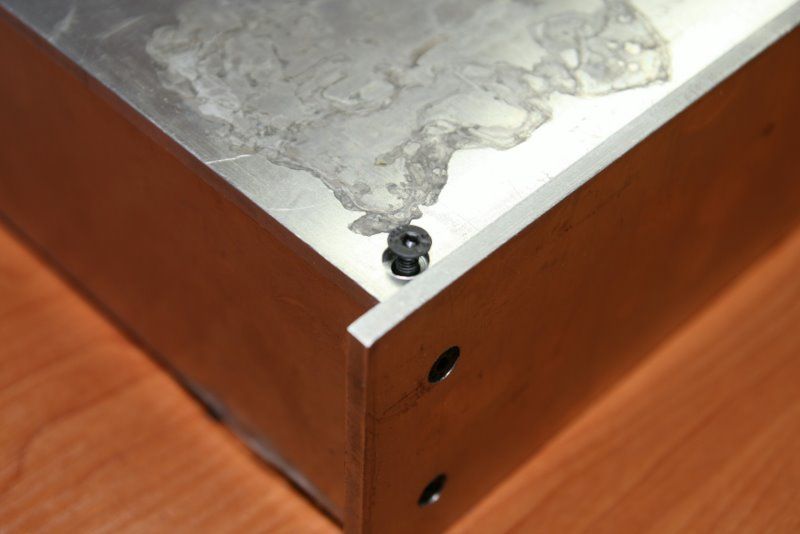

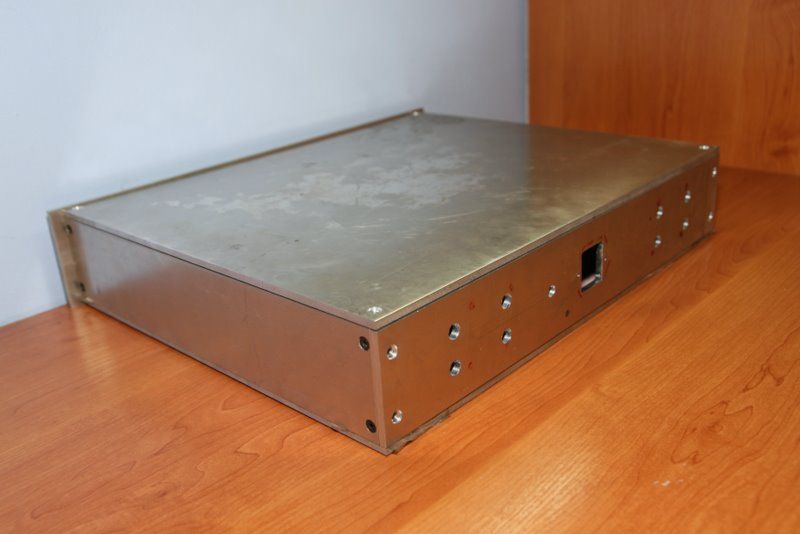

Obudowę wykonałem z jakiegoś twardego aluminium o grubości 5mm. Wymiary obudowy to 440x350x80.
A teraz elementy obudowy (tył) po szkiełkowaniu aluminium (pierwsze 3 elementy).Następne to już panel przedni po szlifowaniu.

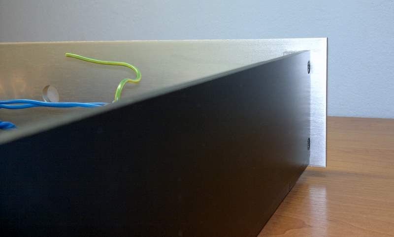

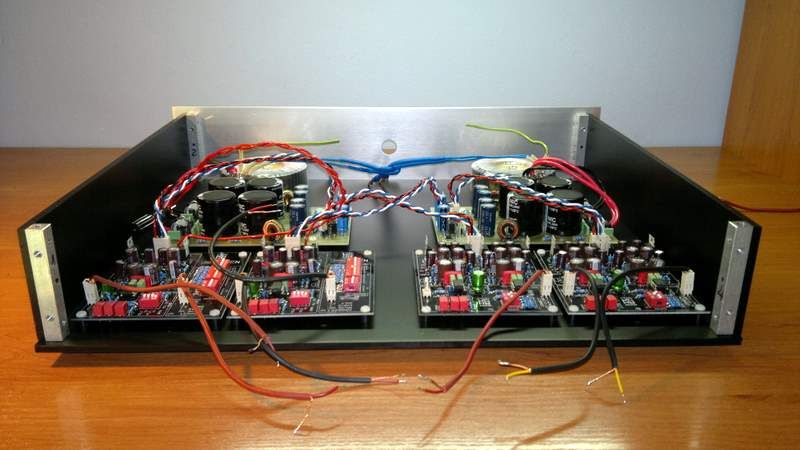

Następny etap składania...
Zaloguj się, aby zobaczyć treść (możliwe logowanie za pomocą ) Edytowane przez roro-szu
Wygląda solidnie, tylko pochwal się jeszcze jak, gdzie i za ile to ładne pudełeczko zrobiłeś?
Materiał na obudowę dostałem gratis. Frezowanie to wydatek 50zł , i najdroższe było anodowanie: 10zł za małe elementy,a za duże 25zł /sztuka (razem 90zł). Wszystko wykonałem w rodzinnej miejscowości.
No to szczęściarz z ciebie :)
Przed złożeniem tylnego panelu i zamknięcia obudowy w całość powstrzymuje mnie jeszcze tylko chęć wygrawerowania opisów na obudowie. Temat podejmę w nadchodzącym tygodniu. Jeśli zdołam dogadać się z jakimś wykonawcą za rozsądne pieniądze (w moim uznaniu)to za kilka dni będzie już wszystko poskładane i opisane. Jeśli nie to będzie bez opisów. Dodam ,że jak zacząłem węszyć temat anodowania to w Warszawie w Anodalu krzyknęli mi za czołowy panel przedni 70zł+Vat.Ale jak widać można zrobić to taniej.

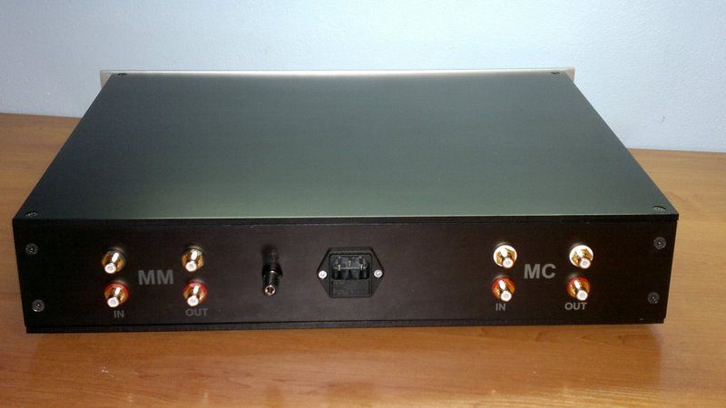

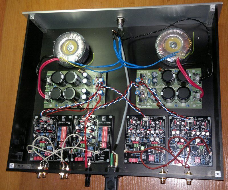

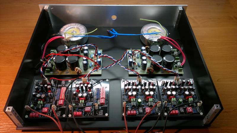

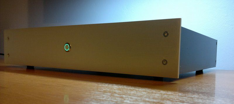

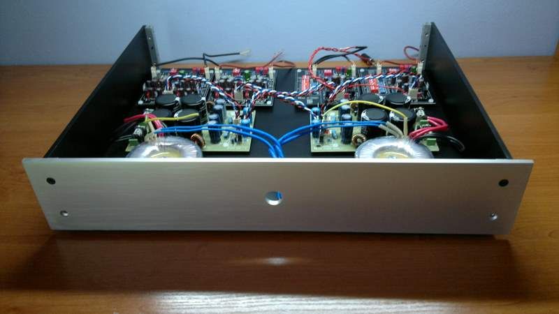

Dziś właśnie skończyłem .
Moja NUDA już złożona.
Wielkie dzięki AHAJA !
Jak to powiedział niedawno mój kumpel "powiało Nudą".
Wygląda pięknie... ale czy gra? :)
Jeśli masz części z zamówienia forumowego to nie. Kondy w zasilaczu są na 25V, a to za mało. Bezpiecznie jest 2x15V (max 2x16V).

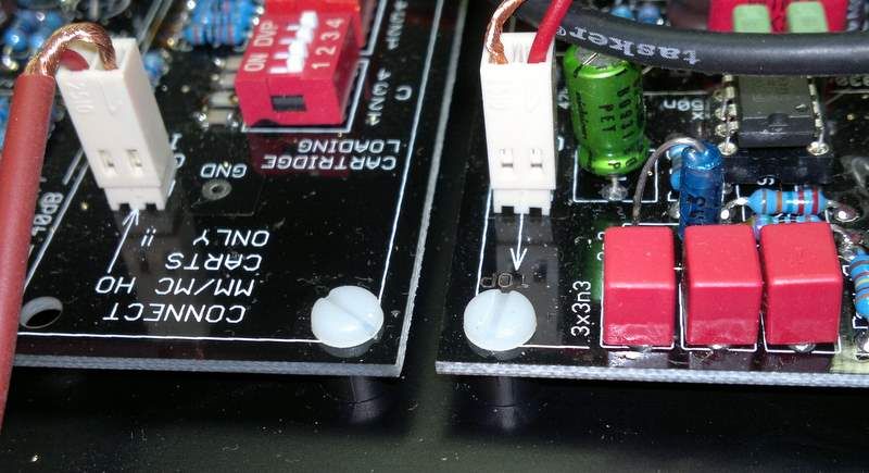

Dzięki za odpowiedź. Buduję preamp na własnych częściach, stąd moje pytanie do wkładki MM. Przy OPAmpie są 3 kondy 3,3nF wimy, oraz jeden Philipsa o tej samej pojemności i rozstawie nóżek. Skąd takie rozwiązanie, czy wybór kondensatórów tych konkretnie firm ma wpływ na dźwięk? Które jeszcze elementy są strategiczne dla dźwieku?
Tak, łącznie są 4 sztuki 3n3. Wszystkie są do korekcji riaa.
Łącznie z rezystorami do których sa podłączone tworzą odpowiednie filtry.
Zamówienie było robione pod koniec roku, stąd taki podział 1/3 - nie było takiej ilości dostępnej. Nic nie stoi na przeszkodzie by wszystkie były takie same.
Przy tym pojedynczym można dać helitrim i regulować lub wyłączyć stałą Neumanna. Raster i rozmiary takie same jak tych przy regulatorach napięcia, wartość - 1k.
Raster 5mm bo wtedy te kondy są małe a takie muszą/powinny być. Klamotów tam się nie wsadza.
Najlepiej kupić więcej i dobrać by w obu kanałach były takie same wartości.
Mogą to być Wimy, Philipsy, Vishay, BC Comp etc.
Rezystory w riaa jak i w R load i Gain powinny być 1% metalizowane. Mniejsze szumy, większa dokładność. Oczywiście jesli się wsadzi 5% węglowe to też będzie działać, jak w sprzętach za 2-3kzł. ;-)
Na wyjściu można dać polipropylen: 1-10uF. Ja dałem Nichicony BP bo ile razy nie sprawdzałem tyle razy lepiej grały. Można dać 2 elektrolity i zrobić z nich bipolar i zbiasować DC ...
Elektrolity w zasilaczu w miarę markowe, niskoimpedancyjne. Te w zestawie były bardzo dobre, bo taka była idea. Ich wartości (uF) nie są krytyczne, byle się mieściły rozmiarami.
