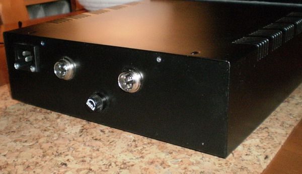

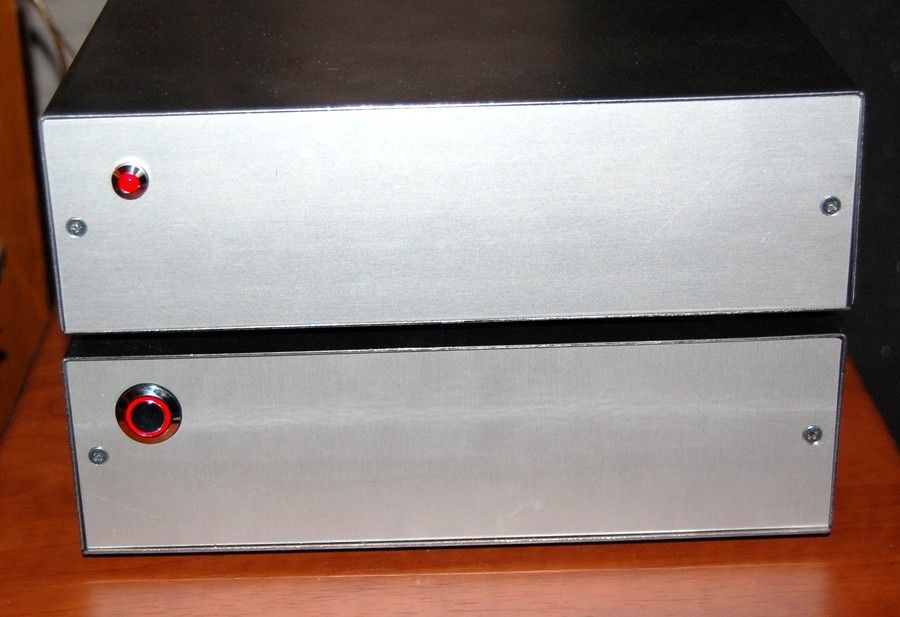

Skoro przychodzi pora na "powłokę cielesną " dla Nudy,przedstawię swój I-szy etap.
Narazie zasilanie.Front i tył.Okazuje się że i krajowe obudowy mogą mieć wyglad po uszlachetnieniu.Oczywiście
"de'gustibus non discutante".Ubogo na rynku właczników stad standard AGD, dwie diody sygnalizują zasilanie L i P kanału.
Pleksa okazała się wdzięcznym materiałem do obróbki,gdyby nie frezowanie rowka po obwiedni blachy górnej.Ale dremelkiem
(ersatz)i frezem 2mm dało radę prowadząc przy stalowej linijce.
