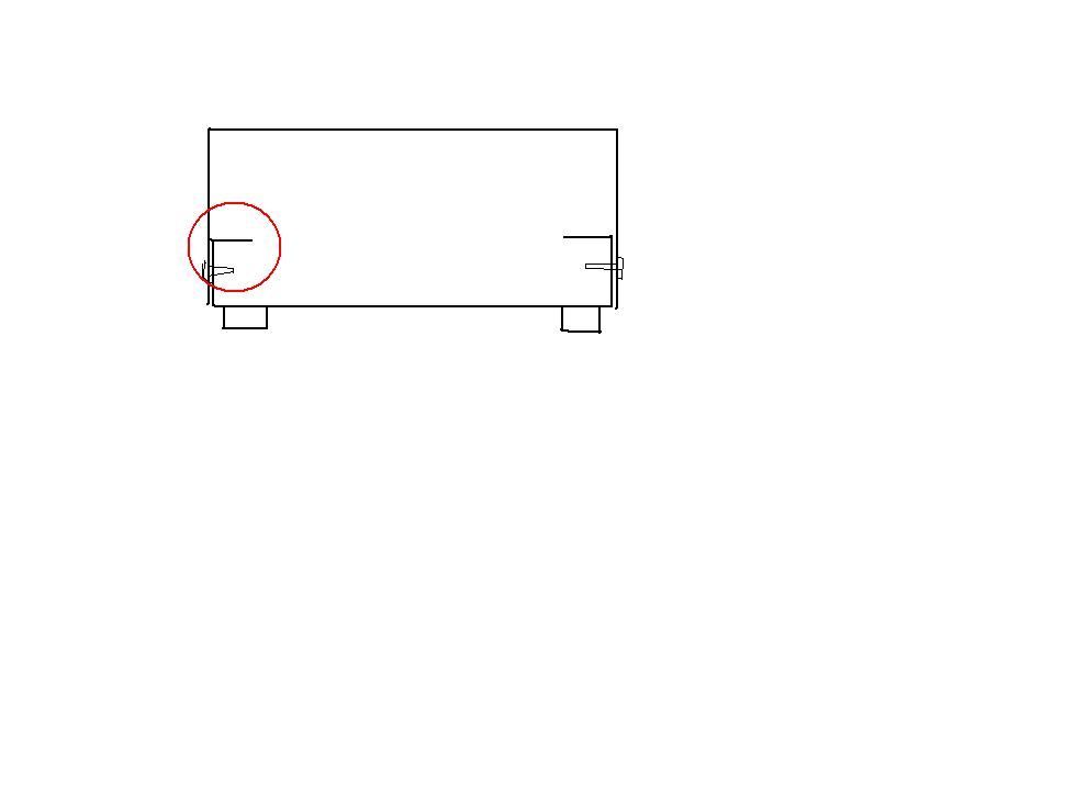

Mają jedną wadę-zawinięcie blachy dla usztywnienia.Zabiera to powierzchnię użytkową.

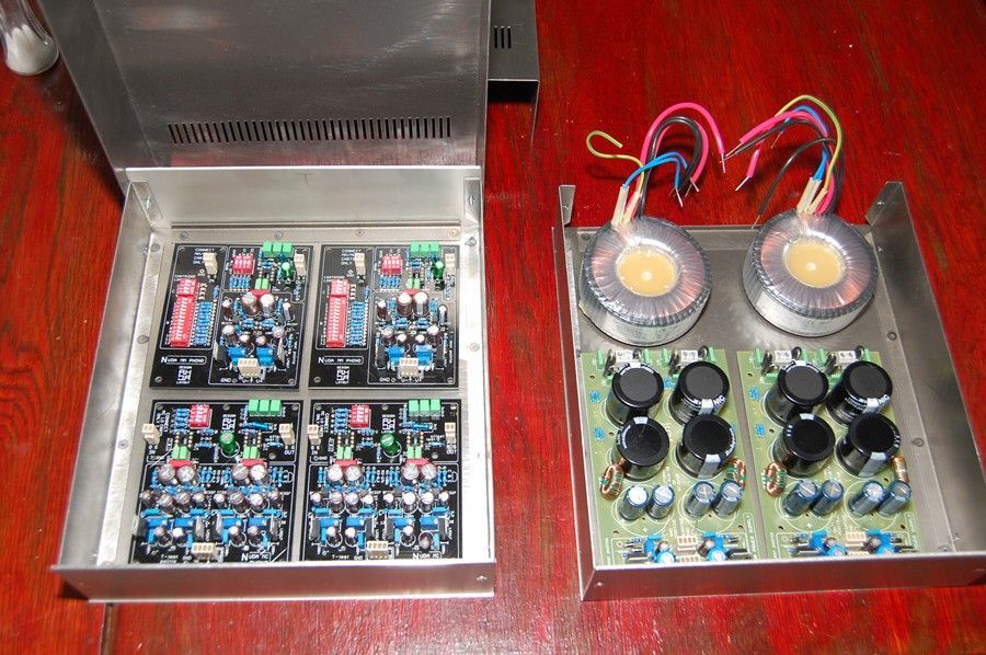

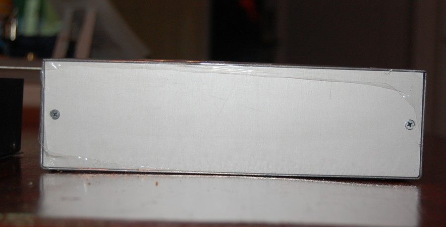

odebrałem obudowy. są bardzo solidne. dookoła blacha stalowa, przód i tył alu. niestety porysowane, moja wina, bo nie zwróciłem panom producentom uwagi, żeby było czyste i nieskazitelne, tam wszystkie takie. chyba przejadę się za tydzień i zamówię nowe fronty. jeśli ktoś byłby zainteresowany to mają stoisko na wolumenie koło takiej sterty błota ze śniegiem (to będzie leżeć do maja) bliżej kasprowicza.
Nie zamawiaj nowych. Daj te porysowane do szkiełkowania a potem jak najszybciej do anodowania. Będziesz miał fronty jak nowe.
