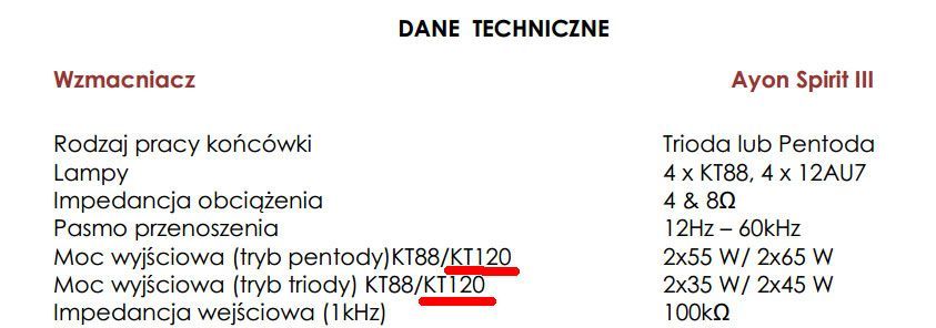

Ja też mam wersję bez wyświetlacza.
W instrukcji powinieneś widzieć, że Spirit III
jest skonstruowany, aby współpracować z KT-88 albo KT-120 (poniżej screen shoot z instrukcji :)
