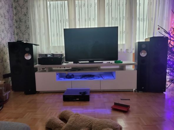

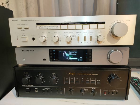

Cześć, po zrobieniu 2 tyś  km.  testach Kolumn wzmacniaczy i w ogóle  doszedłem do tego wniosku screen . Dali 18 dostały nowe życie z Accuphase em . Zakupiłem wzmacniacz , sprzedam NAD a , on nie współgra z DALI to nie ta kompozycja , FOCAL owszem .
Muzyka brzmi przestrzennie , super Stereo . i nawet EALAC i  fajnie grają  . Co do sprzętu ,  Zostawiam Accuphase  zakupiłem u faceta bo myślał że z nim coś jest nie tak , w sumie podłączaliśmy go ale zagrał z jego kolumnami jak ruskie radio . I udało się wyrwać w super cenie choć do domu pod strachem że jest uszkodzony ,
Co do DALI 18 one po prostu mają taki styl ,tak grają . Zamówione inne kolumny ELAC ki EL141 których słuchałem na ACUPHASE , i było super .
Tak w roli zakończenia mojej akcji poszukiwawczej .
Dzięki wszystkim za pomoc .
