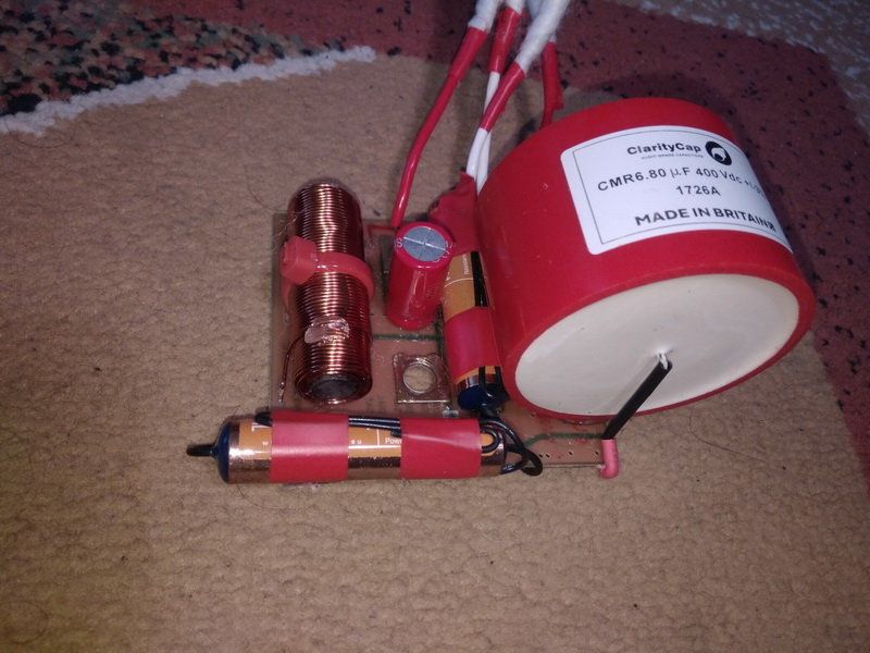

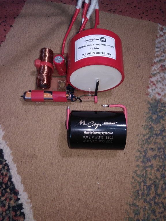

Mnie Clarity Cap niczym nie zauroczył. Ale zastosowałem go jako sprzęgający w wzm. lampowym słuchawkowym jako 680nF.
Natomiast bardzo dobrze (chyba najlepiej wypadł Mundorf Supreme Silver/Gold/Oil 0,68 uF). No ale przy dużych pojemnościach robi się drogo. W zwrotnicy zastosowałem natomiast ClarityCap CMR. Jeszcze lepszy niż Mundorf Mcap 6,8uF.

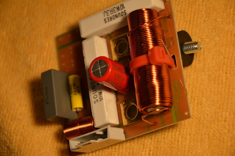

Mam natomiast pytanie, czy jest sens zmiany tego czerwonego Soundcap'a 33uF np. na Mundorf Mcap EVO Oil kondensator 33,00 uf?
Póki co zamiast Soundcap'a wstawiłem Mundorf bipolarny 33uF
Zwrotnica w Chario Delphinus.

Ten Soundcap siedzi pewnie w sekcji średnio-niskotonowej, więc moim zdaniem nie ma sensu ruszać. Dobry kond warto wrzucić na część wysokotonową, bo to słychać natychmiast. Tu polecam kondy o najlepszej relacji cena/jakość, czyli Jantzen Alumen. Świetne analogowe granie. Półka wyżej to już wydatek pięciu stów i więcej za pojemności 5-8 uf. A to nie ma wg mnie sensu - duży wydatek, niewielka zmiana.

Dokładnie ta sekcja, równolegle z  śr-niskotonowym. Clarity dałem właśnie w miejsce dwóch mniejszych równolegle połączonych 4,7 i 2,2uF z bardzo dobrym efektem, lepszym niż MCap Supreme. Tak myślałem jeszcze o wymianie cewek ale to już wysyłka celem pomiarów, nowa zwrotnica punkt w punkt. Myślę, że dam spokój. W ostateczności koszt przeróbek wyniesie koszt zakupu kolumn. Progresem byłby zakup kolumn z wyższej półki ale trochę szkoda mi wkładu pracy no i pieniędzy bo dwa lata dopracowywałem brzmienie całości systemu. Czasami trzeba sobie powiedzieć stop.

To miejsce zwrotnicy jak najbardziej wyraźnie słychać. W końcu odpowiada za górne cięcie nisko-średniotonowca.
Soundcap to włoskie polipropyleny. To nie są złe kondensatory. To byłaby zmiana bardziej na "inaczej" niż "lepiej".
Mundorfy EVO w tym właśnie miejscu bardzo wyraźnie pogrubiają brzmienie i nie zawsze to się będzie podobać. Choć czasem może bo dociąża brzmienie. Kwestia konkretnych kolumn. W tym miejscu lubię też CC ESA, Audyn Reference, Monacor MKP.

Dlatego napisałem, że nie ma sensu ruszać...
Tu zmiany są (przy dobrych już relatywnie kondach, a takim jest SoundCap) na poziomie może 10-20% tego, co słychać przy zmianach kondensatorów w sekcji wysokotonowej (i tu zaczyna się dopiero zabawa). Stara prawda...

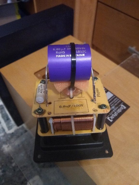

Wstawiłem Claritycap CSA 6,8uF 250V w swoich AP Yara w miejsce 6,8uF 100V żółty, który obsługuje tweetera i nie wiem z czego to wynika, ale jest stanowczo za dużo wysokich, uderzania w blachy wyszły na pierwszy plan?. Zmierzyłem pojemności to były takie same, ESR nie mierzyłem, może tu się różnią i czy z tego może to wynikać? Może Clarity ma niższe i temu taki efekt?? Kondy już wygrzane 6 dni.
Zaloguj się, aby zobaczyć treść (możliwe logowanie za pomocą ) Edytowane przez Prewwit
Może tak być, te kondensatory mają technologię Copper Connect, która zwiększa w znacznym stopniu przewodność materiału pomiędzy filią i wyprowadzeniami, co znacznie zmniejsza ESR. Skoryguj szeregowymi rezystorami dołączonymi po jednej stronie kondensatora. Bedą potrzebne małe wartości, najlepiej kupić kilka tanich ceramicznych 5W i po ustaleniu potrzebnej rezystancji kupić coś lepszego. Osobiście do dostrajania ilości góry używam potencjometr 10 Om, 5 W.
