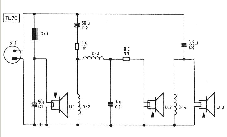

Postanowiłem odświeżyć kolumny telefunken tl70.siedzą tam kondy
4uF WIMA MKS 100V
polipropilen 6,8uF 100v
Elyt 50uF 20V
jakie proponujecie kondy w rozsądnych cenach-i jak poradzić sobie z 50uf czy 47uf wystarczy żeby nie łączyć?
Proponuję zmierzyć pojemności - to po pierwsze. Tolerancja elektrolitów bywa nawet 30% !
Jeśli te 50 nie trzymie, wymienić na bipolar 47 uF w wooferze, a co do średnich,
to też 47 uF, ale tu można dołożyć równolegle jakiś mkp 2,2 -3,3 uF i POSŁUCHAĆ !
Co do pozostałych 4 i 6,8, to pomierzyć i jak dobre, zostawić.
Można też zmienić okablowanie tweetera na cienki solid, ale nie wiem, czy przyda się
lepsza barwa czy bardziej analityczny dźwięk; co kto lubi....R.
