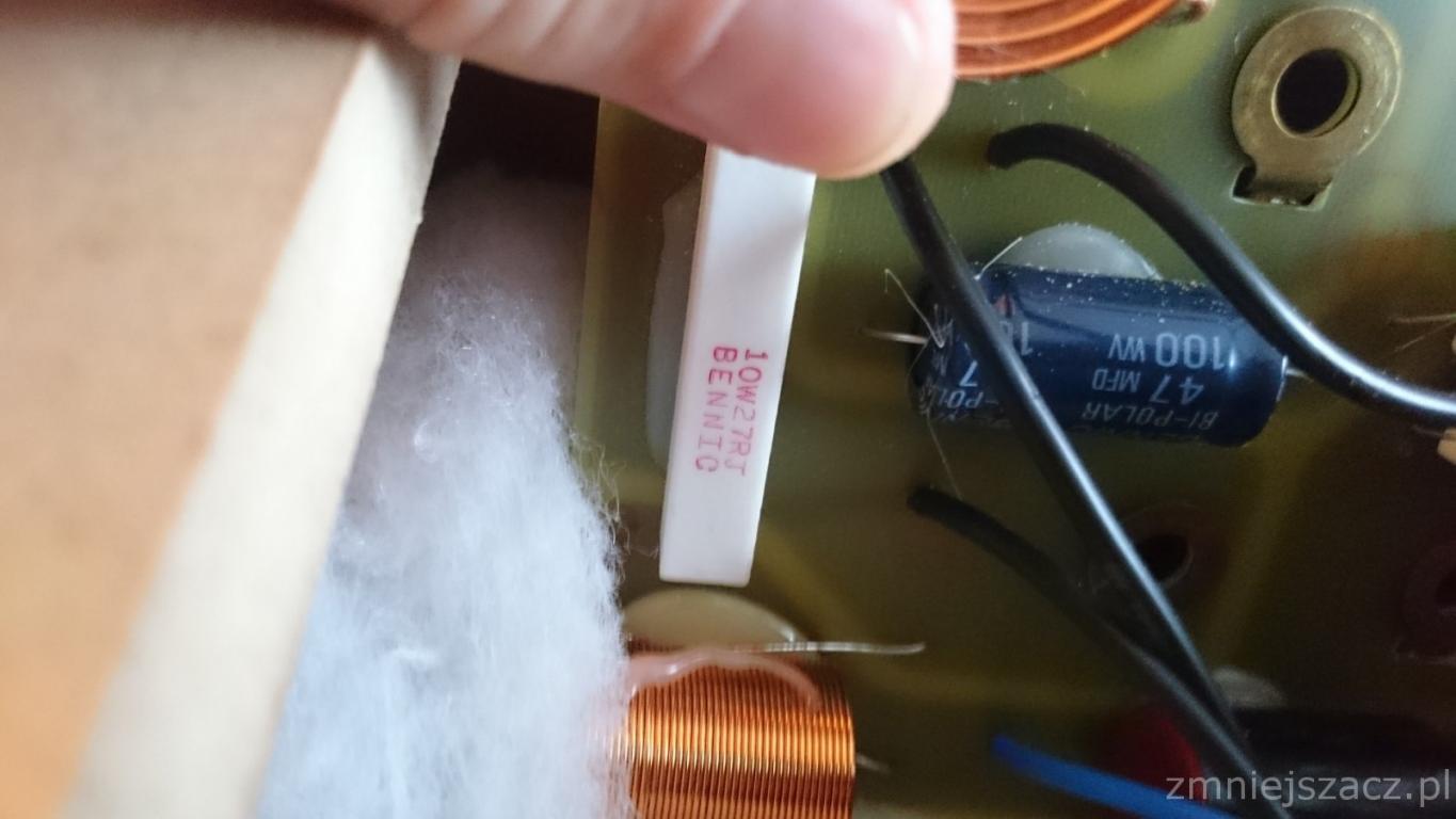

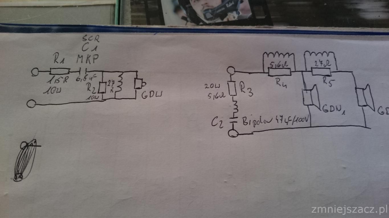

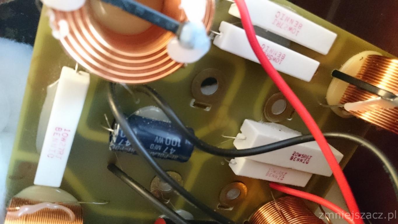

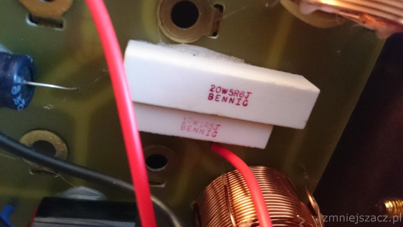

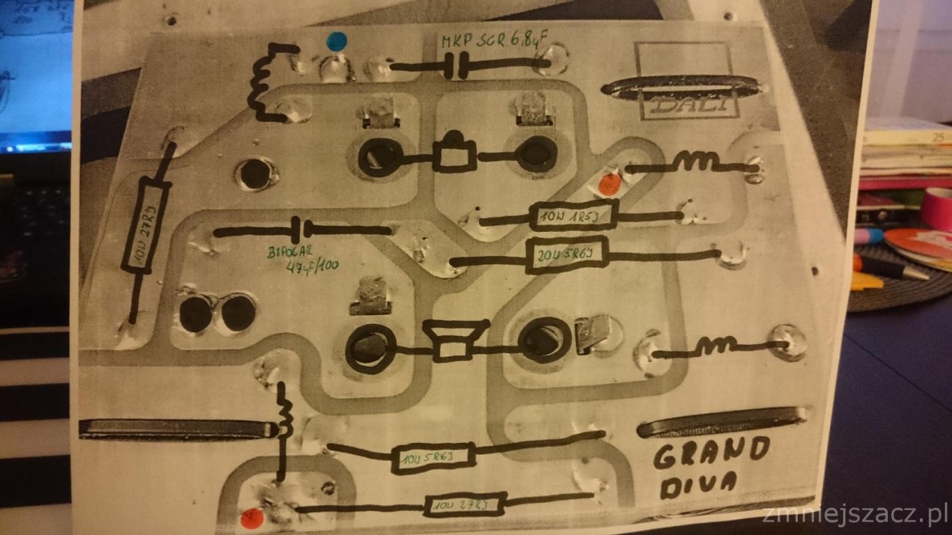

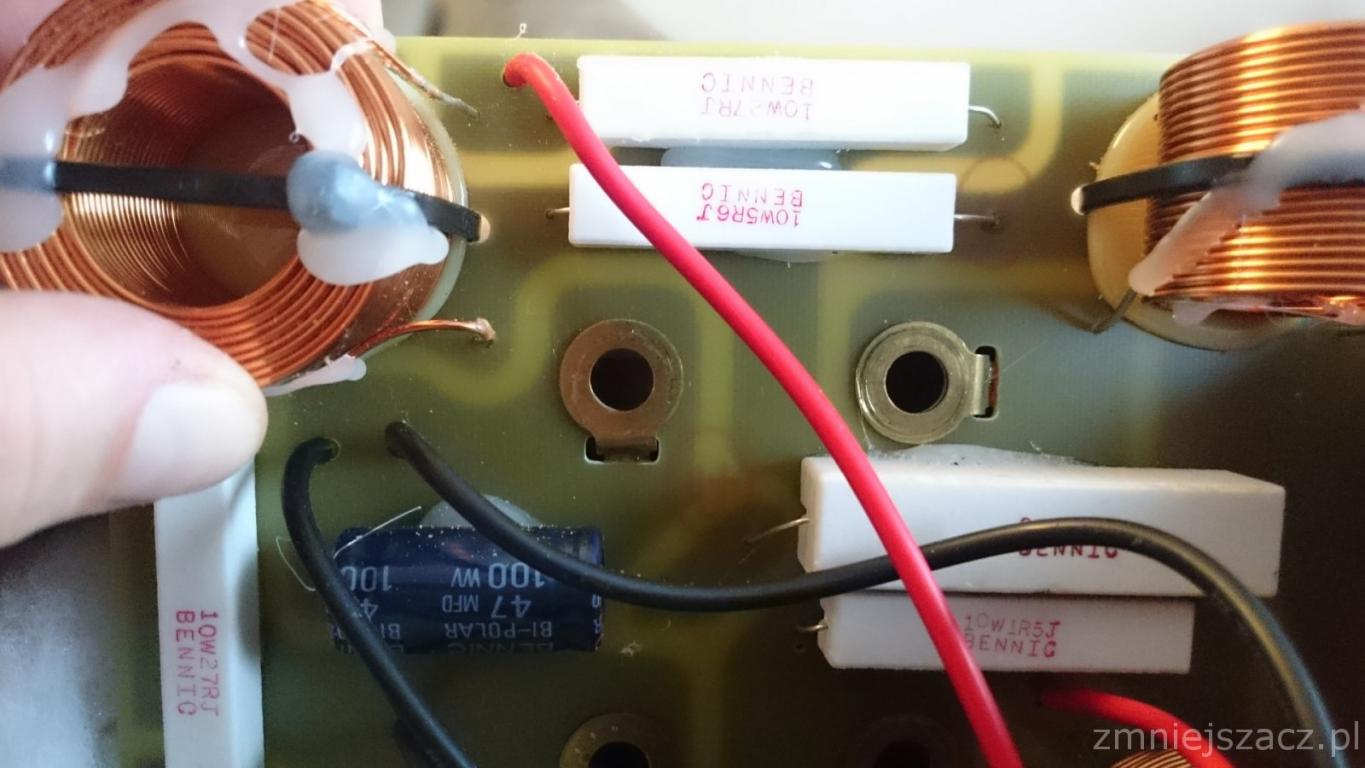

Witam, Panowie prosiłbym o spojrzenie waszym fachowym okiem czy schemat który narysowałem jest ok.
Chce zrobić nowa zwrotnice punkt to punkt, kolumna to Dali Grand Diva która będzie modyfikowana.
Zaloguj się, aby zobaczyć treść (możliwe logowanie za pomocą ) post-37348-0-31945100-1470510799_thumb.jpgpost-37348-0-86958500-1470510799_thumb.jpgpost-37348-0-41235900-1470510800_thumb.jpgpost-37348-0-86206000-1470510800_thumb.jpgpost-37348-0-41644300-1470510801_thumb.jpgpost-37348-0-85421400-1470510801_thumb.jpgpost-37348-0-32991200-1470510802_thumb.jpgpost-37348-0-84855900-1470510802_thumb.jpgpost-37348-0-24926100-1470510803_thumb.jpg

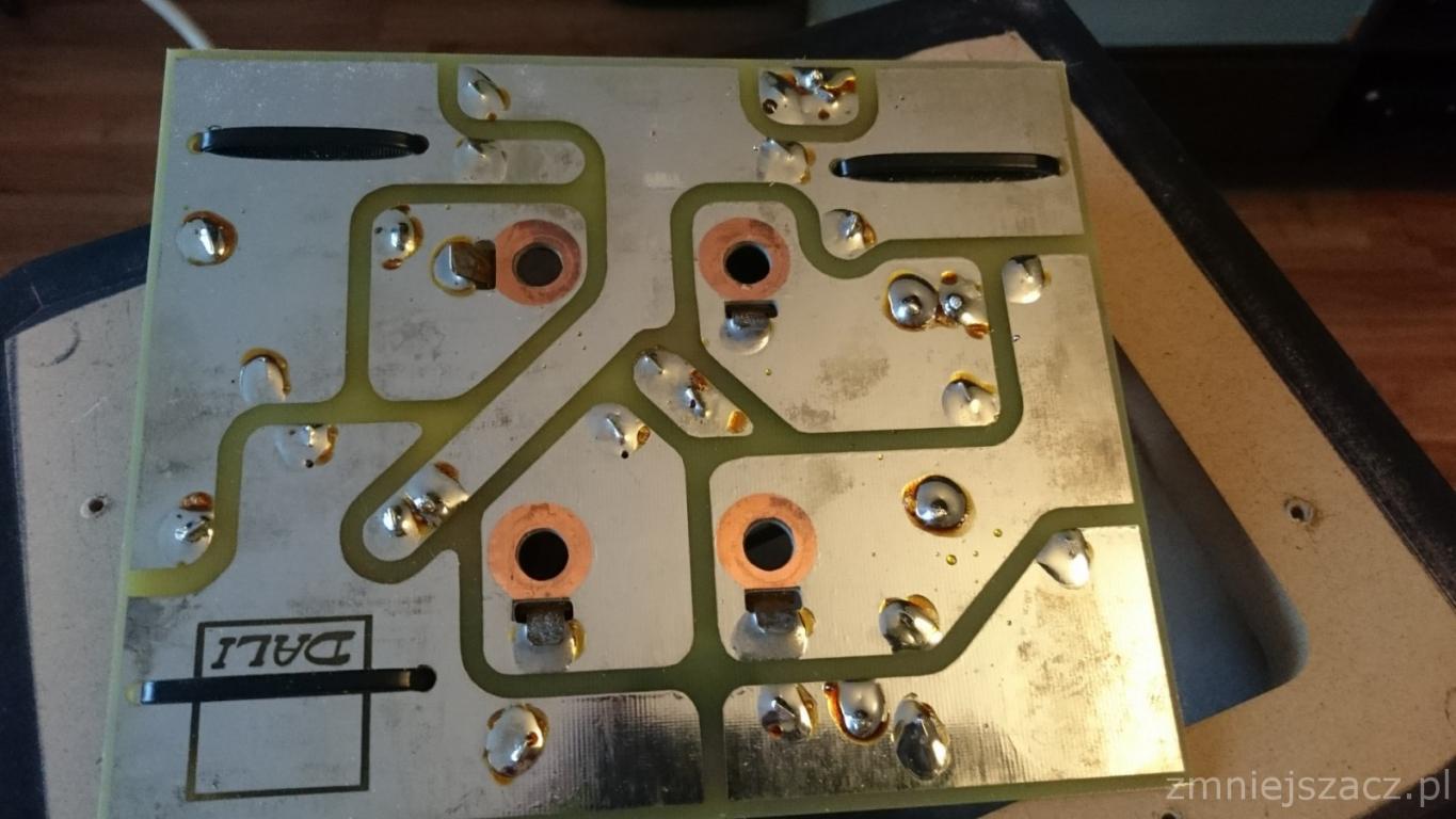

Bardzo proszę o przeanalizowanie laminatu i szkicu nie chciał bym zrobić byka w projekcie.
Sebastian.
Wiem ze wiecie ale czarne kropki to masy, czerwone bass, niebieska gwizdek.
Z góry dziękuje.
Rysunek wygląda ok,
Co do modyfikacji P2P; to jest to poprawna płytka zwrotnicy, nie ma sensu jej ruszać,

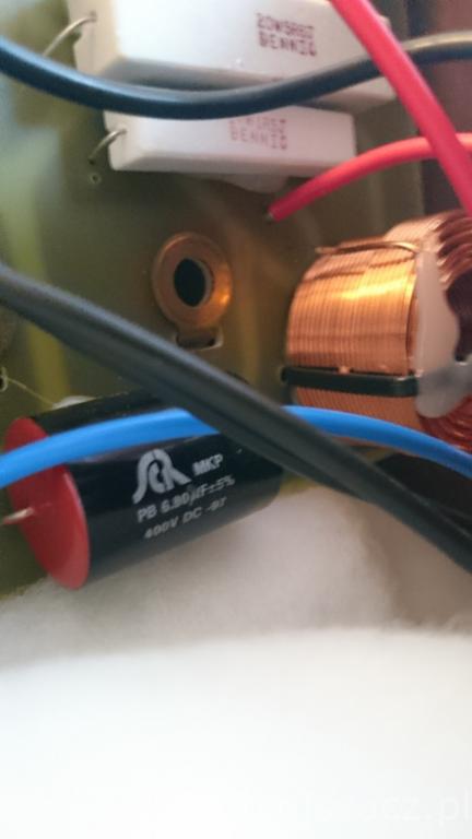

Jeżeli już koniecznie musisz dłubać to zmieniłbym 6.8uF tego SCR-a, ale tylko na coś z najwyższej półki
i rezystor R1 1,5 ohma tez na jakiś polecany Mundorf M-Resist
Od razu uprzedze pytanie; ten kond 47 uF jest w korektorze impedancji, raczej bez wpływu na dźwięk.
Zaloguj się, aby zobaczyć treść (możliwe logowanie za pomocą ) Edytowane przez Ape

Nie musi być srebro - 0,5 solid z miedzi też wystarczy.
Dobre MKP to na małe napięcia ( jak te zamontowane ) i możliwie krótkie.
Kupowałem MKT i długość np. 4,7 uF /160 V to 24 mm - porównaj.
Jak chcesz przyciemnić, daj na 400 V albo wyżej...
Co ciekawe wymiana konda w korekcji imp ma bardzo duży wpływ na dźwięk,
szczegóły w moim wątku o tuningu dali 5005, u mnie był bipolar.
