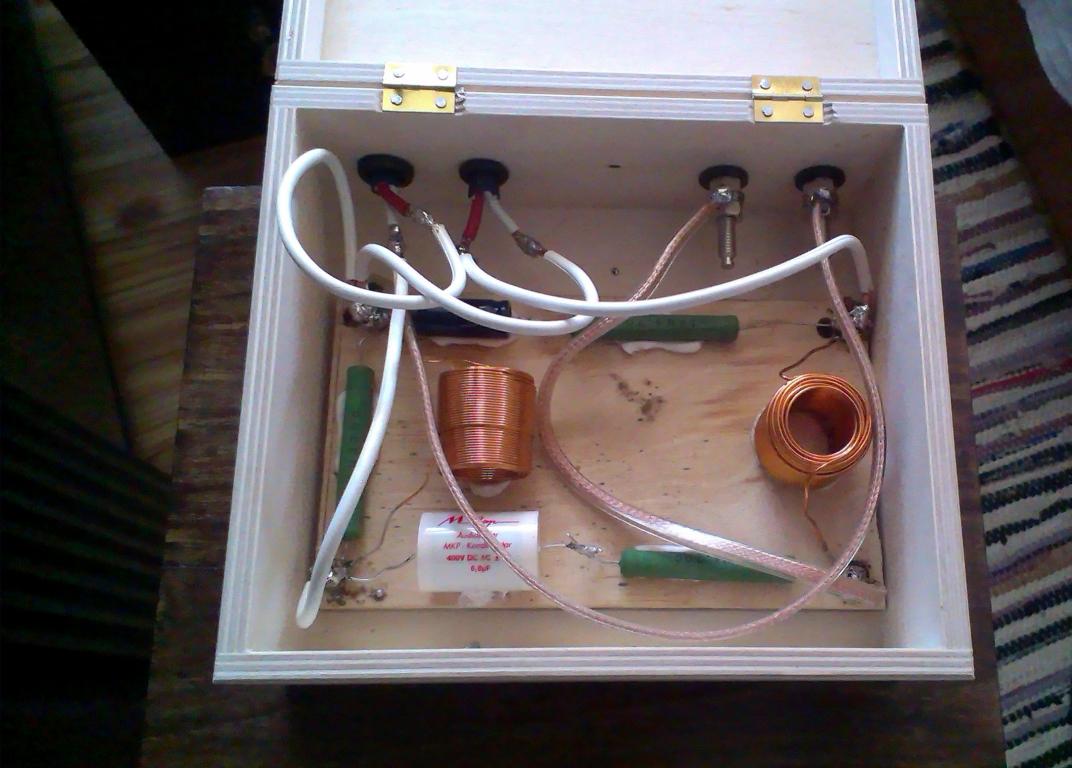

Jestem już po wymianie elementów. Całość została umieszczona na nowym laminacie (sklejka). Jak było mówione wszystko wymienione z wyjątkiem cewek powietrznych. Rezystory (33Ohm, 1 Ohm, 4,7Ohm), kondek bipolar (33uF, 100V) oraz MKP (6,8uF, 400V) wymienione na Mundorfy o identycznych wartościach, polutowane metodą "od punktu do punktu". Cewki w oryginale były w odległości 5-6cm od siebie
Obecnie dałem 10cm zgodnie z dolną tabliczką umieszczoną na
Zaloguj się, aby zobaczyć treść (możliwe logowanie za pomocą ) Czy dobrze zrobiłem? Czy należało pozostawić cewki jak były fabrycznie?
Brzmienie uległo zmianie, ale czy na lepsze, tego nie wiem. Czy faktycznie jest tak, że nowe elementy muszą się rozgrzać i zgrać razem jakiś czas (kilkanaście godzin)? Jako, że słucham cięższej muzy przetestowałem kilka ulubionych utworów, nawet ze dwie płyty w całości poleciały. I pierwsze co wychwyciłem - dźwięk stał się jakby głębszy, wyższe tony bardziej perliste (aczkolwiek nie w każdych nagraniach). Ogólnie wybrzmienie jest bardziej pełniejsze, jednak jest kilka "ale"; mianowicie gitary elektryczne straciły jakby na mocy i nie są tak wyraźne, nie "tną" jak dawniej (gitary akustyczne są w porządku), talerze w zestawach perkusyjnych są zbyt piaszczyste i mam odczucie, że w momentach, gdzie było słychać mocniejsze dynamiczniejsze wejścia sekcji rytmicznej - teraz tego nie da się wychwycić w tak mocnym stopniu, ogólnie robi się wtedy głośniej, ale jakoś to brzmi inaczej. Czy faktycznie uzbroić się w cierpliwość i dużo słuchać (kilka godzin dziennie) i liczyć, że się poprawi, czy może wrócić do jakiegoś elementu ze starej zwrotki? Co radzicie koledzy?
Zaloguj się, aby zobaczyć treść (możliwe logowanie za pomocą ) Edytowane przez Hellraiser

Obecna zwrotka wygląda tak:
Spróbuję wrócić do starego bipolara Bennic, ale muszę zaznaczyć, że mimo kilku "ale", o których napisałem powyżej średnica jest bardziej słyszalna niż kiedykolwiek przedtem. Do basu praktycznie nie ma się co przyczepić. Najlepiej na tej nowej zwrotce sprawdzają się obecnie zespoły z pogranicza progresywnego rocka/jazzu/fusion np. Dream Theater, Kopecky, Exivious, Gordian Knot itp.

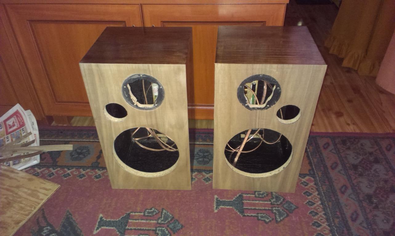

Przy okazji mam pytanie: czy jest możliwość wykorzystania tych obudów do jakiegoś projektu diy, jeśli tak proszę o jakieś propozycje.
wysokość skrzynek ma 57cm (na fotce tego nie widać)
Zostały mi te skrzynki w spadku kiedyś sklecił je wujek. Są zbudowane ze sklejki i chciałbym zaadoptować je do jakiegoś gotowego projektu diy. Były one oparte o przetworniki Tonsila wg projektu zamieszczonego w magazynie audio "Radioelektronik" 10/97. Kolumny były trójdrożne z niskotonowcami umieszczonymi szeregowo w sposób taki, że ich membrany poruszały się w tym samym kierunku względem obudowy, zaś głośniki były umieszczone odwrotnie (kosz jednego był na zewnątrz skrzynki).

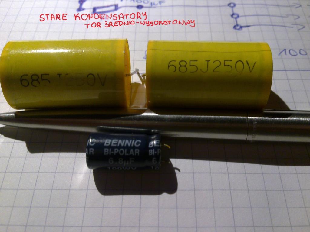

Poprzednio przy zabawach ze zwrotnicą w korekorze impedancji zmiast starego bipolara bennica wstawiłem mkp i była to porażka, bennic musiał trafić z powrotem na miejsce.
Ponownie postanowiłem zmierzyć się z korektorem impedancji i wlutowałem bipolara Mundorfa E-cap 100V:
Zaloguj się, aby zobaczyć treść (możliwe logowanie za pomocą ) - 5,99pln
i jest to strzał w dziesiątkę.
Średnica stała się bardziej otwarta, szybka i generuje bardziej holograficzną stereofonię.
Bas tam gdzie był tam jest, ale generalnie charakter dźwięku na skutek pozytywnego otwarcia średnicy nieco się zmienia.
Tak więc starych bipolarów w korekcji nie ma co traktować jak świętych krów tylko przy okazji tuningu wymieniać.

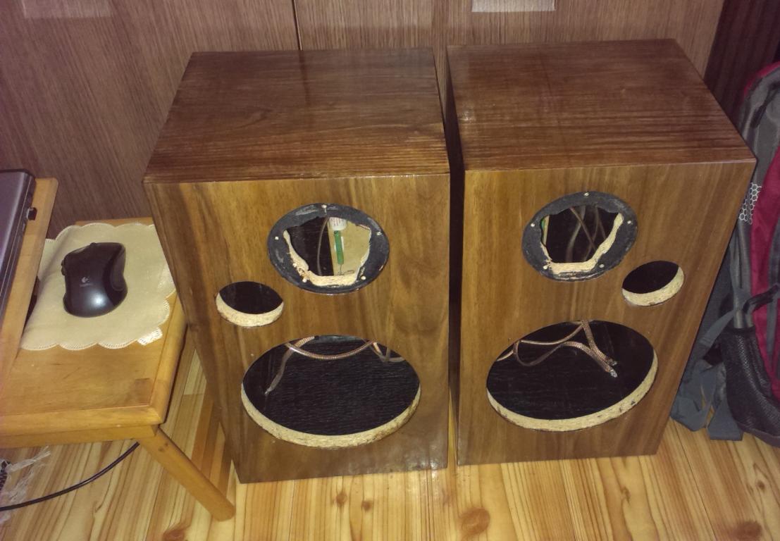

Oto jak obecnie wyglądają moje Dali 103 (stary Bennic zamieniony na nowego Mundorfa :) )
oraz zwrotnica:
wcześniejsze fotki (zwrotka była wewnątrz kolumn) - tutaj świeżo po położeniu forniru:
a tu już po lakierowaniu półmatem frontów:

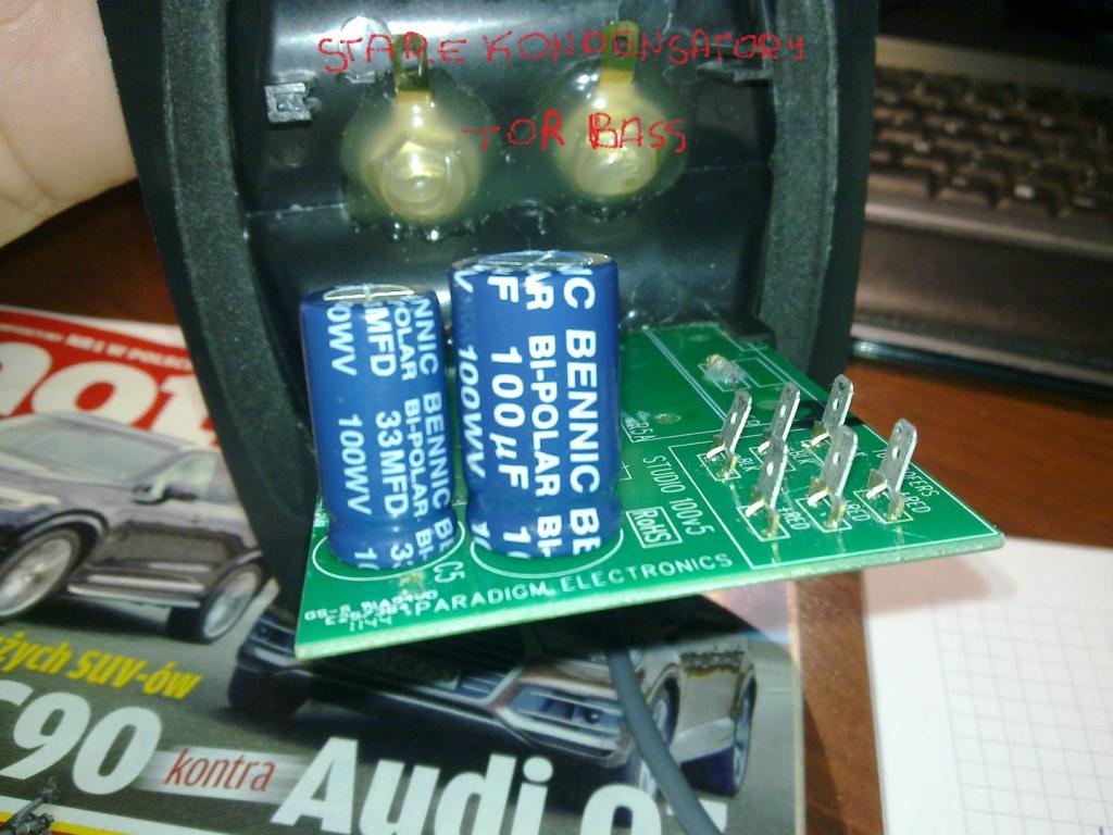

......witajcie - ja poszalałem z paradigm studio 100 oryginalne beenic 100 i 33 uF zamieniłem na Jantzen MKP cross cup a w drugiej części zwrotnicy jeden 6,8uF Bennic i dwa żółte "no name" na niebieskie jantzeny........ no i bass się schował ten najniższy a srednica poszla do przodu i to miło sa szczegóły i czysto ale - jak odzyskac bass ?? nie tracac lepszej średnicy ???
niebawem dosle zdjęcia...
Nie polecam niebieskich Jantzenów. Od jakiegoś czasu stosuję z powodzeniem Mundorfy Evo Aluminium Oil oraz rezystory grafitowe produkcji bmxmena i jestem zadowolony. Jantzeny mam jedynie (ale te czerwone) jako kondy sprzęgające w swoim wzmaku lampowym i świetnie dopełniają się z Mundorfami. Poza tym, zawsze trzeba dać czas na ułożenie się nowych elementów. Niedawno wymieniałem we wzmaku kondy zasilające, sprzegające oraz trafo sieciowe i różnica jest niewyobrażalna :) oczywiście na plus ;)

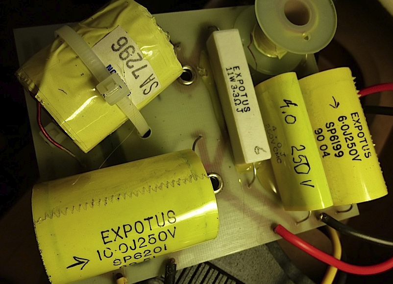

Dzięki za odpowiedź.-
Zdjęcia zwrotnicy, kolumna jest wygluszona- wypchana białą jakby wełną.
Zaloguj się, aby zobaczyć treść (możliwe logowanie za pomocą ) Edytowane przez moinhoubc
  • Moderatorzy
mata poroso, czerwony jantzen, mundorf ecap 100V, superes, jantzen solid - wyjdzie koło 200

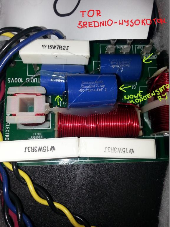

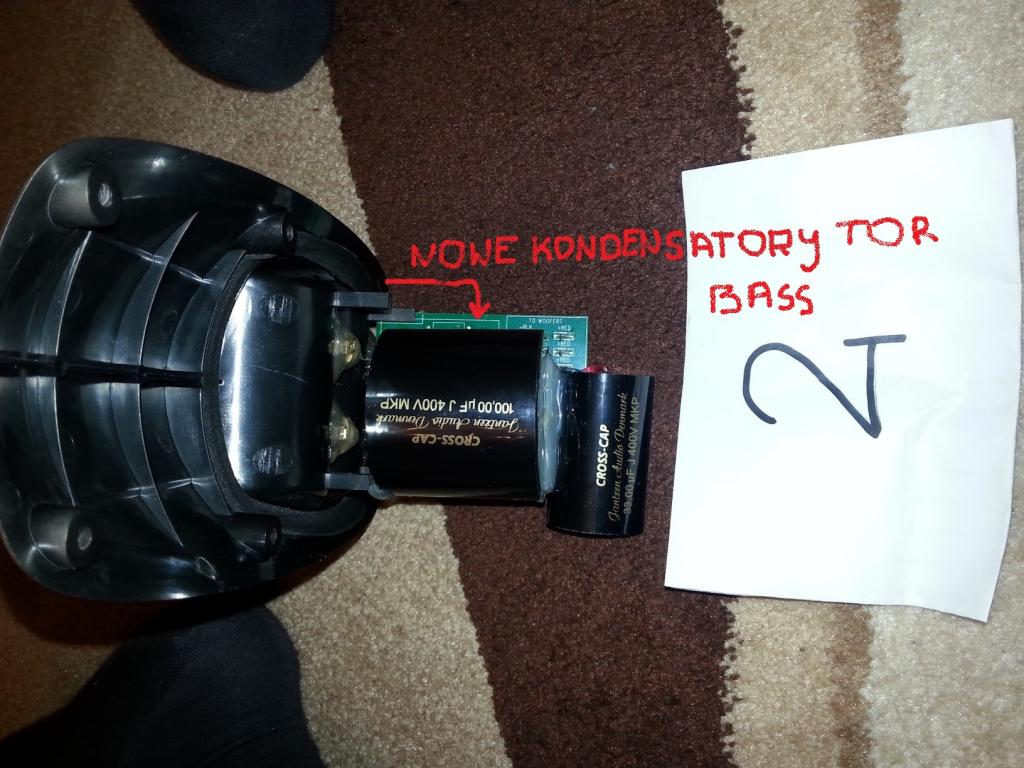

Typowy przykład jak nie powinno się robić modyfikacji .
Wielokrotnie o tym pisałem . Nie wymieniamy sprawnych elementów na nowe ale tych co są na lepsze wiedząc co robimy .
Polipropylen w stosunku do elektrolita zagra żywszym dźwiękiem Cross Capy i niebieskie Jantzeny grają ostro i jasno więc równowaga tonalna przesunęła się do góry .
Nie są to też dobre kondy do modyfikacji , dużo lepsze są zwykłe SCR MKP a jak Jantzen to czerwony mając tez świadomość że to przejrzysty i też jasno grający kond .
Zmień te kondy na białego Mundorfa .
