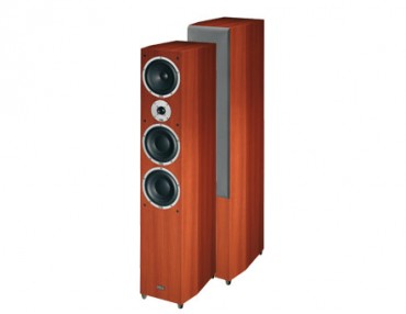

gdzie 500 maja 2 wofery ?
1 fotka Metas 500
2 fotka Metas 700 :)

Przeciez 500 nie sa 3 drozne tylko 2, wiec gorny glosnik basem tez gra. Z tym ze dodatkowo odtwarza tez srednice. W 700 gorny gra tylko srednica. Obie konstrukcje maja po 2 identyczn wyloty BR. Zeby w 500 bas odtwarzal tylko glosnik ponizej, wylot zapewne bylyby tylko jeden, a komora byla by podzielona na 2. Nie wiesz co posiadasz czy jak? :)
2 drozne czy 2.5 na to samo wychodzi. Oba glosniki graja basem z tym ze dolny jest odciety nizej.
Moze i 700 graja inaczej, ale napewno nie wiekszym basem.
jeśli 700-tki to 2,5 drożna kolumny to mają na pewno większy bas bo masz 2 basowe + 1 średnioniskotonowy (nawet jeśli ciut wyżej filtrowany), w 500-tkach masz 1 basowy + 1 niskośredniotonowy
700 sa trojdrozne. Obie konstrukjue maja identyczny litraz komory basowej oraz identyczne wyloty BR.
Skrzynia w 700 jest dzielona, sredniotonowiec pracuje w zamknietej obudowie.
