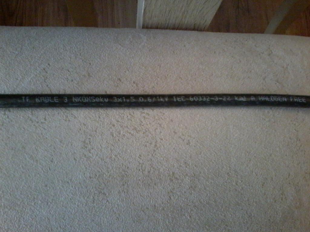

Wielu z nas posiada instalacje 2-przewodową, kupujemy kable 3-przewodowe z nawet kilkoma ekranami i podłączamy przewód ochronny wraz z ekranem w ''audiofilskie powietrze'' w gniazdku...
Kupię Exposure xxviii (28) poweramp dual mono 🇬🇧
Wtedy w gniazdku uziemienie i zero się lączy. Nawet takie uziemienie ekranu powoduje że przewód sieciowy ekranowany sprawdzany próbnikiem praktycznie nie promieniuje zakłóceniami. A taki bez ekranu wali zakłóceniami na ponad pół metra. Oczywiście grubszy przewód nieekranowany promieniuje mniej niż tani komputerowy 0,75mm bo są na nim mniejsze spadki napięcia.
Taki kabelek i nic więcej nie trzeba...zasila urządzenia na statku narażone na "prawdziwe" zakłócenia...
W przeciętnym budżetowym systemie nawet takiego nie trzeba bo i tak nic lepszy przewód nie da.
Obawiam sie ze troche sie zagalopowałeś z tymi zakłóceniami na statku. Zobacz na ekran w tym przewodzie - dziurkowana taśma. To ma być kabel odporny na warunki atmosferyczne, przetarcia i słabopalny a w razie pożaru nie dajacy toksycznych dymow.
To już lepiej owinac zwykły przewod folia spożywcza jako ekran i to w pleciona koszulke. Wyjdzie taniej i pewnie nie gorzej jakościowo.
