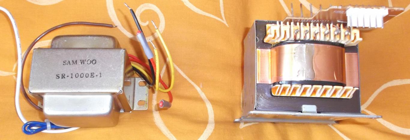

Widziałeś kiedy MIEDZIANĄ puszkę ekranującą na transformatorze???
(Chodzi o fabryczne wykonanie.)
Stosuje się taśmę miedzianą, ale wyłącznie opasaną na uzwojeniu, na całości- nigdy.

To, ze jakiś czubek sam zastosował idiotyczne rozwiązanie, nie znaczy, ze to jest do czegokolwiek przydatne, bo pole magnetyczne, mimo tych puszek, hula sobie wokół transformatora i miedziane puszki ma głęboko w (...).
Pisałem o fabrycznych ekranach na transformatorach, nie dziwnych wymysłach producentów- naciągaczY lub majsterkowiczów.
A tak na marginesie- płatna "recenzja" nie jest miarodajnym przykladem, w dodatku takiego urzadzenia, jak ten kondycjoner.
Na foto przykłady bardzo porządnych transformatorów i ich ekranowania: stalą pola magnetycznego, i miedzią- pola elektrycznego.

1. Zamykają w puszkach, ale ci mądrzejsi w puszkach z miękkiej stali a nie z aluminium
2. Puszki, jeśli są cienkie (do 1 mm) są barierą głównie dla pola elektromagnetycznego generowanego głównie przez „szpilki” wchodzące od strony przewodu zasilającego jeśli trafo jest wewnatrz metalowej obudowy lub od wszelkiego śmiecia Elektromagnetycznego jeśli trafo jest na zewnatrz.
3. Folia miedziana to tani substytut rozwiązania z punktu 2.
4. Ekrany magnetyczne np. od firmy Telto mają postać sześcianów zespawanych z grubych blach ze stali, ale na znanym portalu mają tylko małe rozmiary. Taki ekran oprócz ekranowania EM osłabiają też pole magnetyczne o kilka dB.
