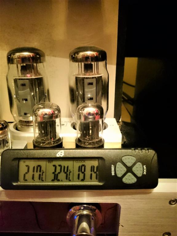

Wpadłem na ciekawy pomysł, mianowicie mam termometr zewnętrzny(za oknem) na kabelku i czujnikiem temperatury i jak znajdę chwilę to wrzucę końcówke do środka wzmacniacza i będzie wiadomo dokładnie jaka tam panuje temperatura. Zakres termometru to 70 stopni, jak dotykam spód wzmacniacza to jest dosłownie ledwo ciepły, wiadomo że trzeba wziąć poprawkę że nie jest lato itd. Zobaczymy jak to tam wygląda.. Owszem góra wokół lamp jest gorąca.
  • 4 tygodnie później...
Witam...a więc eksperyment przeprowadzony i temperatura w środku waha się około 30-35 stopni,czyli ok 10-11 stopni więcej względem otoczenia.Zdjęcia pokazują gdzie był umieszczony czujnik,czyli blisko kondensatorów.Wzmacniacz chodził 3 godziny.Bez problemu jupiter wax mogą tam być:)Przy okazji zmieniłem potencjometr na alps-a.Ciągle sie zastanawiam czy te waxy to nie przerost formy nad treścią ale bardzo korci mnie żeby je zamówić.Najtaniej wychodzi ze strony tubeampdoctor.com ale jest ryzyko podatku,cła.itp.Pzdr

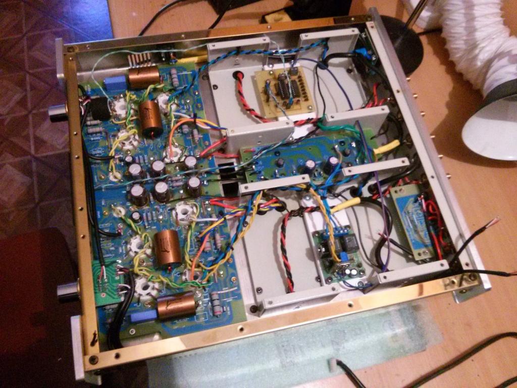

Od czasu założenia wątku o modyfikacji tych wzmacniaczy przerobiłem ich 47 sztuk łącznie ze swoim egzemplarzem . W tym czasie a na podstawie swoich i właścicieli doświadczeń opracowałem standard , taki optymalny mod jakość / cena.
Tu masz zdjęcie co warto zrobić . Jak będziesz szukał kogoś kto Ci to zrobi moim zdanie warto:
- gniazda RCA dać CMC a na na nich zrobić elektroniczny selektor wejść ( specjalne przekaźniki pod tego typu zastosowanie wlutowane wprost w gniazda - jak najkrótsza droga sygnału ! )
- wymienić okablowanie sygnałowe
- ominąć przełącznik na froncie
- dobrać rezystory sprzężenia a w razie potrzeby okablowanie sprzężenia
- wymienić potencjometr od regulacji głośności
- wymienić kondensatory sprzęgające
- ominąć przełączniki trybu pracy
- dołożyć układ miękkiego startu zasilania
- dołożyć układ opóźnionego załączania napięcia anodowego
- w razie potrzeby wymienić okablowanie po wtórnej stronie transformatora
Tak to powinno wyglądać .

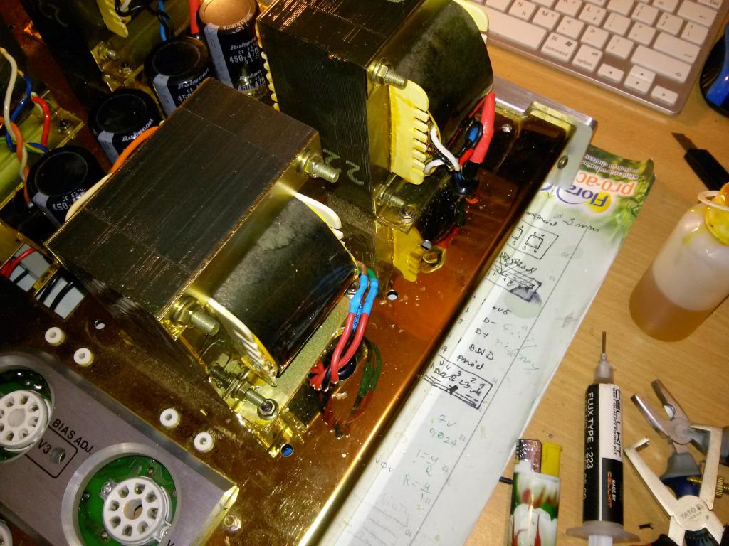

Przy zastosowaniu KT150 ważne jest sprawdzenie transformatorów zasilających. W Jankach były różne rodzaje. I ważne jest też okablowanie traf, jak napisał kolega muda44.
