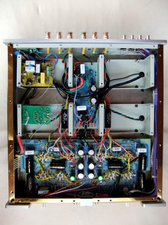

Pokusilo mnie by otworzyc i zajrzec do mojego janka ,ano z ciekawosci zobaczyc coz to mi wstawiono w sonus Oliva po uwczesnych perypetiach z modem u pana Szymanskiego.
mysle nad wymiana tych kondow na jeszcze lepsze teraz pytanie czy warto wymienic te SCR MKP PPE 10uf 630 na jakies lepsze jesli tak to na jakie, czy ktos rozpoznaje coz to sa za 4 (bialo/srebrne kondy)? ,oryginalnie byly 0.22uf natimiast te wygladaja na 150nM czyli 0.15uf?
coz wnosi w takim przypadku zanizenie wartosci konda?
myslalem by wstawic 4 Audyn true cooper oryginalnych wartosci ale teraz nie bardzo wiem na jakie je wymienic.
ktos cos doradzi? Dzieki

Wstawiono kondensatory po kilka złotych za sztukę, pytanie czy gra zauważalnie lepiej i jaki był koszt modyfikacji?
Prosze nie oceniajmy uslugi miara oplacalnosci iz wzmacniacz mial pewne defekty, byl w szczegolnosci sprawdzany i serwisowany, ponadto mial wymienione gniazda glosnikowe na wbt ,sprawdzane rozne lampy ,zainstalowany soft start i pare modyfikacji ,absolutnie nie podwazam wykonanej pracy do jej ceny.
Odczulem zdecydowana poprawde w stosunku do tego co bylo wczesniej, i przede wszystkim wzmaciacz w koncu gra stabilnie bez defektow
Ponawiam pytanie o kondensatory, czy moje przypuszczenie do ich wartosci jest sluszne? Jesli tak to jak wplywa taka zmiana z 0.22 na 0.15 coz to wogole za kondy?,oraz czy warto wymienic te 10uf na cos lepszego , napewno wymienie tez te oryginalne niebieskie 0.22

Te, 0,15uF to najpewniej kondy międzystopniowe, myślę, że ta zmiana wartości nie wprowadziła odczuwalnych zmian. Nie chcę ci psuć zabawy, ale Yaqin to Yaqin i pakowanie super kondów typu Audyn to przerost formy nad treścią :)
Te srebrne kondensatory to mifleksy,wstawiłem takie w latach 70 do lampowy tv :-) To są chyba kondensatory styrofleksowe produkowane w Kutnie.
Ktoś pamiętam wstawial mundorf Silver Gold Oil do yaqina 10l i był mega zadowolony.. Mam yaqina nie modyfikowanego i ostatnio miałem na próbach u siebie brackiego marantza pm8005 i wiesz co ten marantz gra owszem..ale Yaqin aż oddycha scena, wybrzmieniem,powietrze, równowaga, pięknym wokalem itd czyli pięknie płynie muzyka.. Mowa o jazzie i muzyce instrumentalnej.... I może warto mu wsadzić lepsze kondy.. A czy ktoś chce bardzo dobre to już jego sprawa.. Jakbym chciał włożyć silnik bmw do malucha to moja sprawa i zabawa proste
Pamiętaj, że zawsze wąskim gardłem są trafa wyjściowe, więc w pewnym momencie warto po prostu kupić coś fajniejszego, niż wkładać duże pieniądze w Yaqina. Chcesz to się baw, zwłaszcza, jak masz z tego frajdę i efekt, tylko chciałem zaznaczyć inny punkt widzenia :) Dawaj znać, jak idzie.

Wybacz , ale ten kto to robił nie powinien się takiej roboty podejmować .
Pomijając wstawienie tandetnych kondów ( zapomniał jeszcze o dwóch ) to pozostawił luzem kondy na których jest pełne anodowe napięcie .
Chodzi o te 10uF SCR które zgapił z moich modyfikacji .
Poniżej masz pierwsze dwa z brzegu MC 100B ( każdy robiłem pod konkretne wytyczne klienta ) i jak to się powinno robić

Czyli co wychodzi na to ,ze wydymali mnie 2 razy?:) Najpierw A.Szymanski a pozniej Sonus O? :)
muda44 pelen respekt za robote ktora robiles i jaka mialem przyjemnosc sledzic w watku, zrozum jednak ze czasem taki perfekcjonizm wykonwczy i podejscie do klienta jest nieoplacalne wymiarowo sam o tym pewnie doskonale wiesz i dlatego nie podejmujesz sie takich upgradow czy zlecen bo po prostu jest to zbyt czasochlonne i kosztowalo by ponad miare, gdzies musi byc balans w oferowanych uslugach niestety. Jako klient w pelni jestem tego swiadom i najbardziej sobie cenie rzetelnosc i uczciwosc.
W moim przypadku ,wzmacniacz zostal naprawiony oraz jego walory dzwiekowe rowniez sie polepszyly i taki byl cel.
Wzmacniacz otworzylem przypadkiem i ciesze sie ze moge jeszcze w nim cos ulepszyc nawet samemu, i mysle ze koszt jaki wyniesie mnie teraz wymiana tych kondow +- 500zl jest wciaz sprawa akceptowalna.

Nazywaj to sobie jak chcesz . Te duże polipropyleny powinny być porządnie zamocowane . Ten kto wymieniał kondy wstawił po prostu szmelc i zapomniał o dwóch - tych niebieskich kostkach .
Nikt też nie ruszył do końca kabli sygnałowych które są pierwszym elementem do wywalenia .
Nie został pominięty przełącznik z przodu .
Dobrze tez mieć softstart zasilania i opóźnione załączanie anodowego ( to chyba jest to coś co tam masz ) z możliwością manualnego jego wyłączania w czasie przerw .
W tym przypadku wywalenie kasy w błoto , te pieniądze można było wykorzystać na dużo lepsze kondy sprzęgające dające dużo większą poprawę .

Aha - jeszcze do wywalenia te kable sygnałowe i w prawie każdym te co idą z PCB do traf i od traf do gniazd więc dodatkowe PLN.
Powyższe powinno być przykładem i dać coś do myślenia .
Wracając do Twoich pytań , masz już odpowiedzi .
nie wiem czy kable sa zmienione ,ale jesli chodzi o wejscie ja uzywam tylko zmodowanego tyniego ktore ma osobny przelacznik
u mnie tak to wyglada
martwia mnie troche kable od wniazd glosnikowych , albo zostaly nadpalone lutownica albo od czegos sie smaza?
Chetnie wymienilbym te kable ale kompletnie nie mam pojecia jak dostac sie to ich koncowek przy trafach...

tak z ciekawosci kto wstawil do srodka wzmacniacza czasówke przemyslowa? no i te ponadtapiane przewody

Częściowo na te z żółtym oplotem ale reszta dziadostwa za przełącznikiem została ( one nawet w nowych wzmakach były czarne - korozja miedzi )
Z przodu masz przełącznik pod który można podpiąć sterowanie przekaźnikiem i zamiast tego przełącznika z tyłu dać przekaźnik sterowany z przodu .

Masakra .
Ktoś to lutował pogrzebaczem i zostawiał go w środku na przerwę na fajkę ?
Potopione i przepalone izolacje ...
Nawet te czerwone kondensatory foliowe są przytopione !
Ktoś był też na tyle leniwy że nie chciało mu się odkręcać PCB od oryginalnych gniazd i odgiął płytkę wraz z mocującą ją blachą .
To są rażące i karygodne błędy !
No , ale WBT są :)
WSTYD dla tego co to robił !

Szkoda mi Kolegi że tyle zapłacił za takie coś . Ja bym żądał zwrotu pieniędzy i przewrócenia do stanu fabrycznego .
