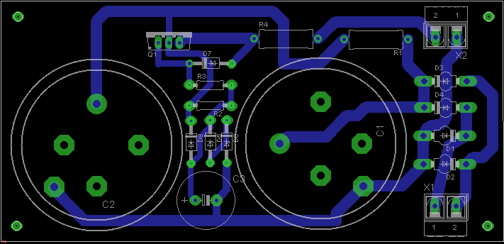

Witam. Rozpocząłem projektowanie płytki do zasilacza anodowego do wzmacniacza na lampach 6c33c. Zasilacz w założeniu miał mieć stabilizację i aktywną redukcję tętnień. Oparłem go o schemat.
Wynikiem mojej pracy jest płytka:

Proszę o opinie i sugestie co zmienić i poprawić.
Czyli "+" wyjścia pobrać z + C2? zaraz przerobie.

Z C2 to pół biedy, fatalnie jest z C1. Redukcję tętnień zapewnia zenera i pewnie częściową kondensator. Opóźnienie będzie, zależnie od wartości kondensatora i R2. Dioda jest potrzebna, zabezpiecza Ci FETa.
Czy iść tą drogą? Tak lepiej?
Przepraszam, ale nie zauważyłem wpisu. Już jest sporo lepiej, ale masę dla układu polaryzacji bramki pobierz z gniazda wyjściowego, a nie z pomiędzy kondów. Stabilizatory lampowe jak najbardziej można stosować jeżeli ktoś lubi.

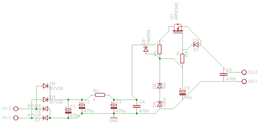

Płytka zasilacza została trochę zmodyfikowana, schemat praktycznie został ten sam, dodałem tylko jeszcze jeden kondensator 470uF/400V (BC), teraz wygląda to tak.
Przepraszm za tak narysowany schemat (uczę się Eagle).
Na schemacie dodałem wartości elementów.
Pomiędzy C1 a C2 wstaw rezystor będzie dodatkowa filtracja.
Można dodać R ale można też śmiało zostawić tylko 2 elektrolity. Teraz PCB ok:) . Całość b. fajnie działa (praktycznie układ taki jak mój).
Tranzystor jest w obudowie TO247, a pasować będą też inne niż IRFP240, pasował bedzie np. IRFP450 lub podobne ważne by napięcia miał odpowiednie.
A jakie sugerujecie wartości elementóe R1 i R1' (jeśli bym go dodał jako ten pomiędzy C1 i C2) i R2 i R3.

Zamieszczam schemat w kolejnej wersji, proszę o Wasze propozycję PCB, schemat jest mocno uniwersalny więc przyda się do inny konstrukcji lampowych.

Jaką funkcję pełni kondensator 1nF?
1nF zastosowano być może dla bocznikowania szumów diod zenera. Jest włączony równolegle do GS.
Filtr CRC za tranzystorem to przerost formy nad treścią. W poprawieniu wygładzenia tętnień nie pomoże (tranzystor jest wystarczająco skuteczny), za to pogorszy stałość napięcia w funkcji zmiennego prądu obciążenia.
We wszystkich schematach dałbym rezystor ok. 1kom między zenerami a kondensatorem na bramce. Powód? Zenery charakteryzują się sporymi szumami. Jeśli chce się być pure, to warto to zastosować aby szumy nieco wygładzić. Oczywiście szumy na poziomie kilkunastu mV niekoniecznie muszą być znaczące na poziomie setek V DC. Chyba, że z napięcia anodowego polaryzuje się siatki ;).
Zwróćmy uwagę, że duża pojemność GS polowca (rząd 1nF) tworzy z rezystorem R3 (ostatni schemat) namiastkę takiego filtra, ale to za mało.
Dioda zabezpieczająca GS (typowe dopuszczalne UGSmax to +-20V) D7 normalnie jest w stanie zaporowym i nie generuje szumów (napięcie UGS jest w zależności od typu MOSFET`a na poziomie 5V).
W projekcie swojego wzmacniacza zalożyłem, że siatki będą polaryzowane z oddzielnych zasilaczy, nawet z oddzielnych uzwojeń trafa, ale do tych zasilaczy dojdę później.
Reasumując pomału ten etap budowy zasilacza: filtr CRC, a dokładniej mówiąc CRCRC, będzie przed tranzystorem. Gdyby okazało się, że jeden stopień filtracji w tym filtrze będzie zbędny, to zawsze mogę wstawić w to miejsce zworę (lub pomiar prądu). Jeśli reszta schematu jest OK i nie wymaga poprawek, to zostanę przy takiej jego formie.
Myślałem raczej o produkcji jednostkowej, na potrzeby tylko jednego konkretnego, budowanego przeze mnie wzmacniacza na 6C33C, dlatego też takie pady pod kondensatory, bo to 470uF/400V BC. Wyprowadzenia nietypowe, nawet nieudało mi się znaleść gotowej biblioteki, konieczne było narysowanie tych padów od podstaw.
Wymiary płytki też raczej uwarunkowane są wielkością obudowy.
Gdyby faktycznie zrobić z tego jeszcze bardziej uniwersalny zasilacz to można zrobić zamówienie grupowe i niebawić się w domową produkcję jednostkową.
Ostatnio zamawiałem płytki na forum do WKWA/SRPP i są świetne.
Moglbys tez zmodyfikowac pady masowe. Obecne rozwiazanie (pin GND na calym obwodzie ma kontakt z powierzchnia masy) utrudnia lutowanie poniewaz jest szybko chlodzony. Lepiej zastosowac krzyzowe laczenia pada masy.
Ja tez bylbym zainteresowany kupnem kilku takic PCB. Group buy?
To będę się musiał podszkolić w Eagle w sprawie tych połączeń krzyżowych padów masy. Może jakaś podpowiedź? :)
Jeszcze w kwestii PCB - wywaliłbym masę w miejscach gdzie ma być mocowanie płytki, bo niektórzy stosują szerokie metalowe fabryczne kołki i wtedy trzeba by było je dodatkowo izolować. Masa od dłuższego boku (ta cienka) nie jest potrzebna , ale może zostać, podobnie z tymi "nadprogramowymi" wylewkami ....
Płytkę przeprojektuję troche, poprawię masę, dam pady krzyżowe na polach masy. Zastanawiam się nad dodaniem trzeciej diody zenera, w szereg z pozostałymi. Zwiększy to możliwości doboru napięcia, bez konieczności lutowania diod w powietrzu.
Co jeszcze poprawić na PCB i na schemacie, zrobię poprawki kompleksowo.
Dziękuję za każdą sugestię.
dodanie trzeciej diody to bardzo dobry pomysl. Pamietaj o dorobieniu mozliwosci lutowania zwyklaych kondow z 2 wyprowadzeniami o roznych rozstawach.
Warto by dac pady pod MOSFETa blisko krawedzi PCB bo przeciez na nim bedzie radiator i to nie maly.
Kolejne poprawki.

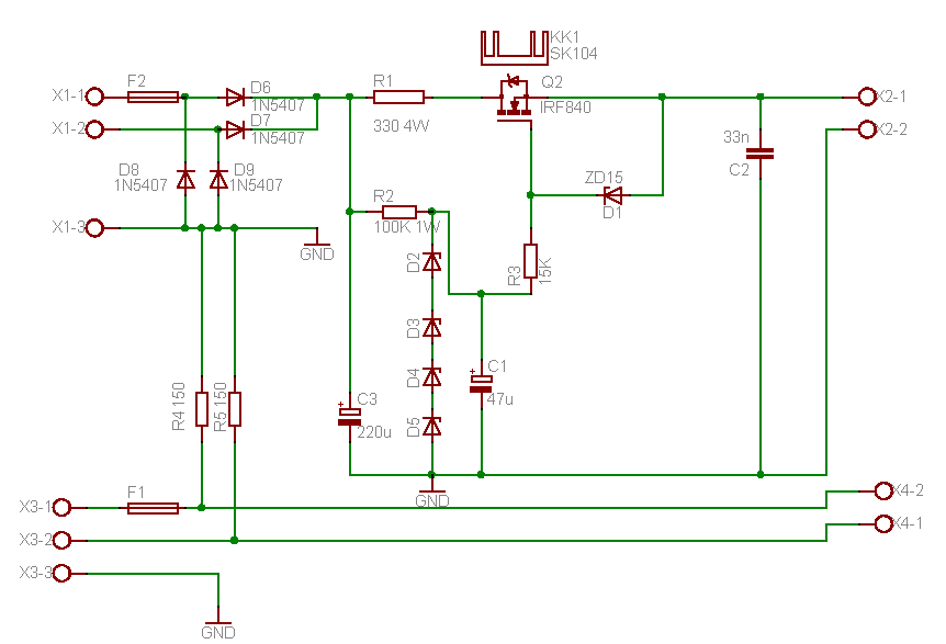

Trochę więcej jeszcze powinno być tej części bez miedzi pod kołki mocujące. A tu jest układ, który teraz użytkuję, z tym, że potem włożyłem jednak filtr crc ... bo to dało efekty.
Dziwne kształty przybrały mi te pady krzyżowe.
Rambo - jak szybko narasta napięcie w Twoim układzie i ile ciepła wydziela sie na tranzystorze przy jakim spadku napięcia?
