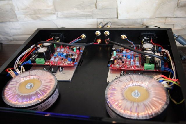

Mam 400VA do Ugoda w wersji audio, jest ciche. Mam 50VA do pre lampowego i jest głośne, ale to wersja standard.
Co muszę podkreślić - świetny kontakt i możliwość dopasowania trafa do swojego widzimisie. Przynajmniej tak było z rok temu...
PC+DAC PCM1795/NUDA+TELEFUNKENS600/KHOZMO+ALEPH J 2xMONO+HURRICANE=DIY
Aktualnie mam w Ugodzie trafo Toroidy Supreme, oczywiście jest cisza :)
Poprzednio była wersja Audio z Toroidów, też nic nie buczało
Pierwotnie był Indel, jedno trafo buczało tak głośno,że było je słychać z kanapy.
audiokarma.org
Różnie z tym buczeniem jest.
U mnie przy trafie 2kW była niemal cisza, niemal tzn zdarzało się 1-2 razy na dzień że zawarczało przez 1-2 minuty.
Te samo trafo u innego kolegi buczy, u jeszcze innego nie.
Czasami pomagał dc blocker ale nie do końca.
Tak że albo te trafa są "wrażliwsze", albo gorszej jakości, albo nasza sieć coraz to gorsza, albo ...
Mierzalnie dc wszędzie się utrzymywało na poziomie 30-50mV.

Sprawdźcie napięcie w gniazdku. Jak macie powyżej 250VAC (szczególnie w porze późnowieczornej) to może brumić. U mnie było 255 swego czasu i trafa z toroidów buczały (może nie masakrycznie, ale dało się wysłyszeć).

Wersja audio (zalany środek), ale bez wodotrysków. Buczały tylko przy napięciu rzędu 255V, jak było poniżej 240 to pracowały cicho. W sumie to nie mam pretensji, napięcie powyżej 250V jest już na granicy dopuszczalnej tolerancji i zdarza się niezwykle rzadko.
