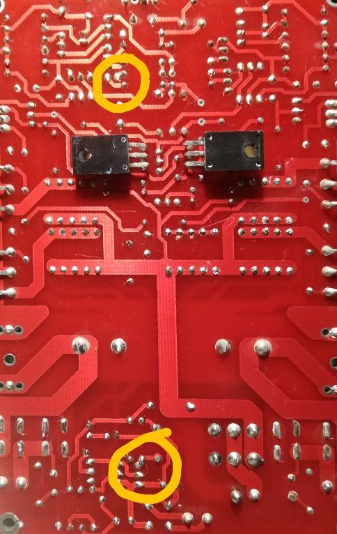

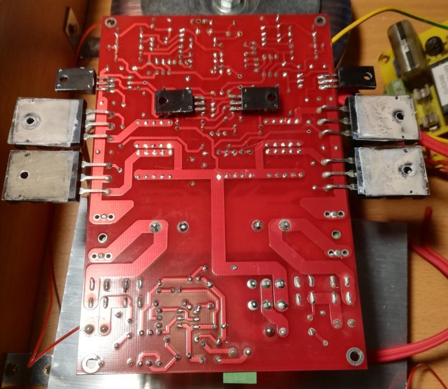

płytka od spodu. Proszę o wskazanie ewentualnych błędów, nieprawidłowości przed przykręceniem radiatorów.
Dziękuję
Zaloguj się, aby zobaczyć treść (możliwe logowanie za pomocą ) Edytowane przez 1Ender
Trany na środku płytki dziwnie przylutowane. Wystają Ci nóżki na drugą stronę? W ogóle trany końcowe też. Brakuje mi podgięcia wyprowadzeń tak żeby po przykręceniu nie było naprężeń. Raczej nic z tym nie zrobisz. Musi tak zostać. Przyjrzyj się lutom dokładnie. Wiem, że niektóre pady na płytkach były maławe . No taka już uroda tych płytek. Mam edycję pierwszą te z zieloną sodermaską. Tam pod wpływem temperatury soldermaska zachowywała się conajmniej dziwnie.
Ale ogólnie źle to u Ciebie nie wygląda
Tranzystory są prawie w płaszczyźnie pcb. Podkładki ceramiczne by się już nie zmieściły. Trzeba uważać. by nic metalicznego pomiędzy pcb a radiator nie wpadło, bo może się zatrzymać i robić zwarcie, ?
Tranzystory końcowe warto przykręcać z podkładką po łbem śruby/wkręta, by zapewnić większą powierzchnię docisku i ograniczyć w ten sposób możlwość mechanicznego uszkodzenia tranzystora przy dokręcaniu do radiatora.

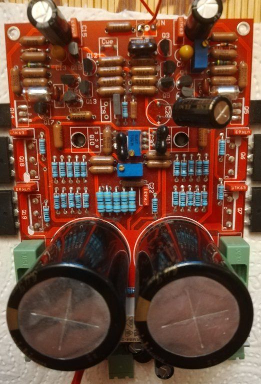

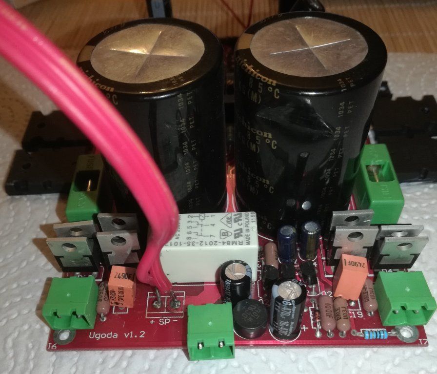

Przydałby się też widok od strony elementów.
Kondensator lekko zgnieciony. Na 2 zdjęciu zaznaczyłem zwarte ścieżki.
Pod dużymi tranami jest coś ala folia.
Podkładki mam silikonowe i plastikowe, nie wiem czy się nie stopią. Potrzebne jakieś specjalne? Mam też zwykłe metalowe.
zdjęcia z gory
