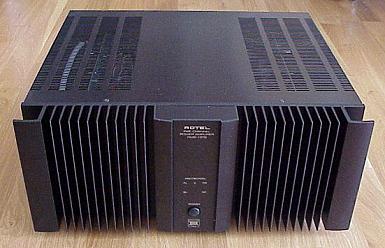

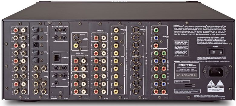

Witam ,czy z procesorem rotela 1098 + wzmacniacz mocy RMB 1075 może zagrać bardzo dobrze gramofon?
Nie może.
Przeczytaj instrukcję - ten procesor nie ma przedwzmacniacza gramofonowego. Musisz takowy nabyć osobno.

Nie może.
Dzięki wielkie.Ten sprzęt w stereo naprawde gra bardzo dobrze.Mam Cd Sacd i jest naprawde, jak dla mnie super.Czyli rozumiem,że gdybym chciał mieć bardzo dobry dzwięk, to muszę kupic też b.dobry przedwzmacniacz gramofonowy.Czy jakiś możecie polecić ?
