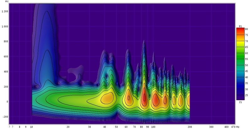

Ok dzisiaj powalczyłem z drugim.
Zmieniłem strojenie kolumn na niższe.
No i finalnie efekt bardzo dobry.
Peak na rezonansie z około 84 dB (wartość umowna brak kalibracji systemu) bez żadnego RH w pomieszczeniu.
Teraz peak na rezonansie wynosi około 70 dB czyli zwiększona równowaga tonalna o 14 dB przy dwóch RH.
Że tak śmiesznie posłużę się skalą było 1100 ms !! Przy +37dB (będę podawał od teoretycznego zera) gdzie obecnie jest około 550 ms przy +30 dB .
Zastanawiam się nad jeszcze jedną skrzyneczką 80 litrów udało by się może jeszcze zejść. Obecnie temat do przemyślenia. No może zajmę się resztą rezonansów.
14 dB przy 2 RH o pojemności 80 litrów, w kilkunastu metrach? Niemożliwe.
Robisz gdzieś błąd w pomiarach albo jabłka do jabłka nie porównujesz...
Skrócenie pogłosu o kilkaset ms możliwe, ale znowu podajesz rózne poziomy.
Proszę wynieś pudełka zmierz potem wnieś i zrób to samo...
Pokaż tez proszę wszystkie pomiary RT60, wodospad, SPL. z pudłami i bez, przyda sie nam wszystkim
Mierz nieco głośniej 70 dB to raczej cichutko jest. 90 dB jest ok.

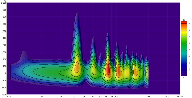

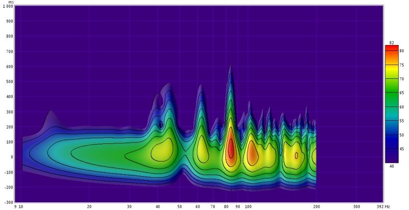

Ja dzisiaj poświęciłem trochę czasu optymalizacji dwóch skrzynek.
Zestrojenie 3 RH na ten sam mod nie przeszło. Generalnie wynik gorszy niż przy 2 RH. Tutaj nawet miejsce otworu ma znaczenie. Nie ukrywam że długo próbowałem ale zawsze było gorzej. Plan adaptacji musi zostać zmieniony. Mianowicie oprócz klasycznych RH będę musiał posiłkować się panelowymi. Liczyłem że pójdzie dużo łatwiej.
Co do modów teraz będę szedł w górę. Pewnie będzie jak na powyższym przykładzie. Najpierw RH a potem ocena efektów i zobaczymy co dalej.
Tutaj zrzut z pomiaru.
Przed
Po
Warto zwrócić uwagę na kwestię skali (60dB), dzięki czemu można coś wnioskować, no i oceniać efekty dość rzetelnie.
Główny mod przestał być tak dominujący choć nie jest to, to czego dokładnie oczekuję, stąd dalsza walka w tym temacie.
Jak widać na pierwszy plan wysunął się problem na 85 Hz i tuż za nim 65 Hz. Jeśli oczekiwać że efekty będą równie dobre jak przy poprzednich działaniach jest szansa, że problem zniknie całkowicie.
Więc na podsumowanie mod na 43 Hz z 1300 ms (skala 60 dB) spadł do 700 ms. W rzeczywistości pozbyłem się niecałych 600 ms co uważam za dość dobry wynik. Ze względu na kubaturę, litraż RH jak i ograniczone możliwości rozstawienia (przy zmianach jest szansa na niewielką poprawę). Więc mamy skrócony czas pogłosu o około 50%.
