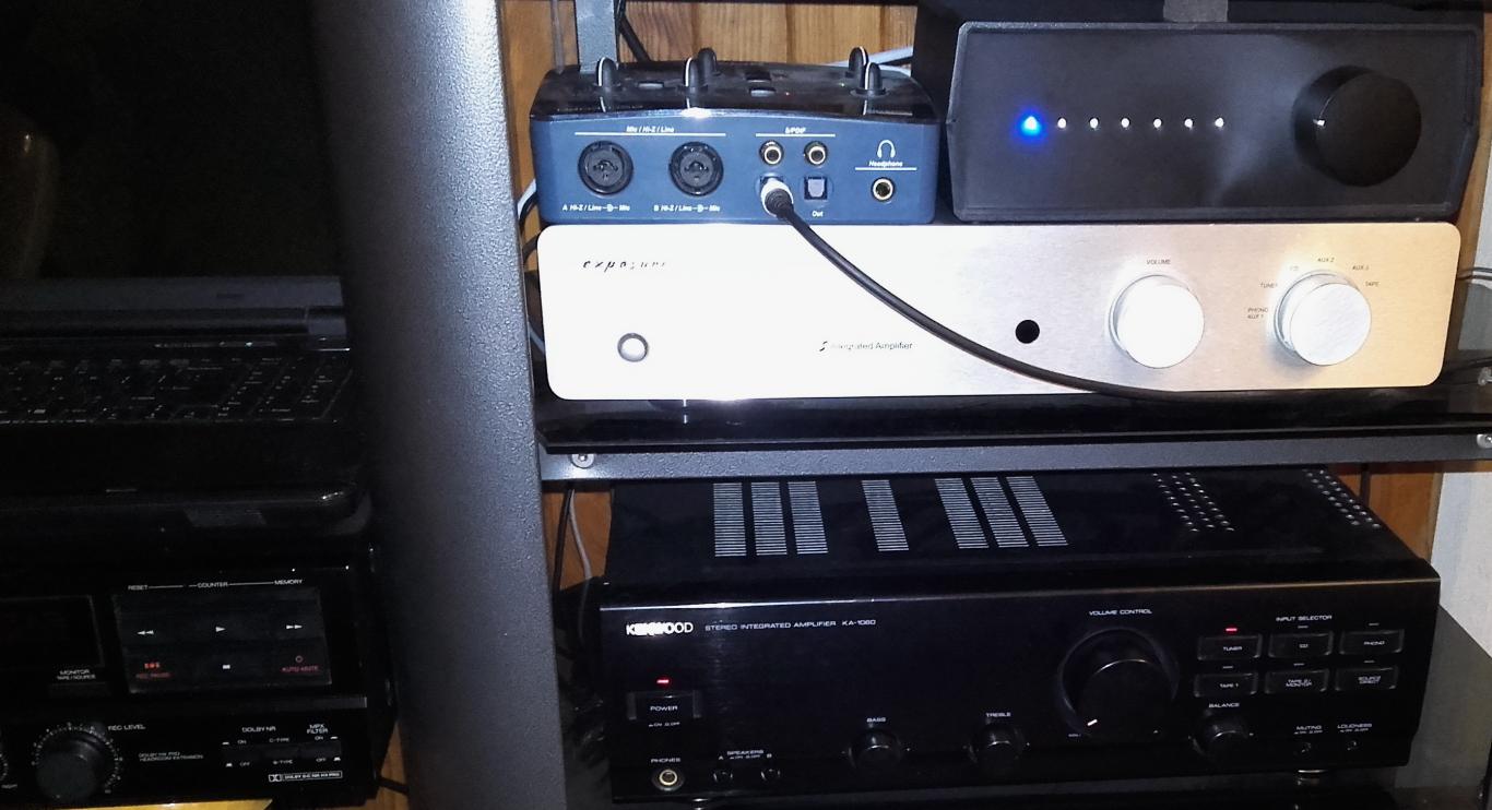

Witam Panowie,
Korzystając z porady i doświadczenia kolegi szczypior88 wymieniłem w 2015r. w swoim wzmacniaczu Exposure 2010S
kondensatory na zasilaniu na Mundorf MLGO 15000 uF.
Poprawił się przede wszystkim bas, stał się głębszy. Instrumenty w muzyce lepiej wybrzmiewały.
Nadal jednak brakowało w muzyce rozdzielczości i kontroli brzmienia.
Dlatego też skorzystałem z bi-ampingu poziomego.
Teraz wzmacniacz Exposure 2010S obsługje sekcje niskotonową moich kolumn podłogowych Proson Conquest 6030 MK2.
Jako drugiego wzmacniacza użyłem końcówki mocy na 1 x LM 4780 na kanał (home made -według płytek i projektu kolegi Veterana) ,
końcówkę mocy "umieściłem" w obudowie Kenwood KA1060 przerabiając regulacje tonów i pozostawiając oryginalne sterowanie.
Drugi wzmacniacz obsługuje sekcje średnio-wysokotonową kolumn.
Oba wzmacniacze połączyłem za pomocą miksera-selektora wejść.
Moje wrażenia:
Poprawiła się przestrzeń, rozdzielczość, bas stał się lepiej kontrolowany, teraz wysokie dźwięki są bardzo czyste i delikatne.post-27991-0-53657000-1488485379_thumb.jpgpost-27991-0-23718200-1488485428_thumb.jpg
Po prostu duża przyjemność ze słuchania muzyki.Kilkoro moich znajomych stwierdziło że "gra pięknie":))
Pokój 17 m2
Wzm.Exposure 2010S mod.
Wzm.home made jw.
e-mu 0404 USB+Foobar2k+Asio+laptop Asus(system.wyłącz.usługa audio)
CD Marantz 67mk2se mod.
Procab LS25, Klotz LY225S
Supra Dual
Sprzęt w takim zestawieniu - około roku.

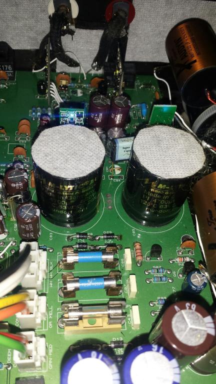

Na poprzednich stronach polecaliście wymienić kondy na mundorfy. Tak dla pewności czy to o tych była mowa??
http://www.hificollective.co.uk/components/mundorf_mlytic_ag.html
a może jeszcze jakieś inne??
Dzieki za odpowiedź. Wymiana samych kondensatorów wniesie sporą zmianę? Czy ma to sens tylko wtedy gdy wymienia sie też gniazdo zasilania, bezpieczniki itp
Edytowane przez bartek_bart

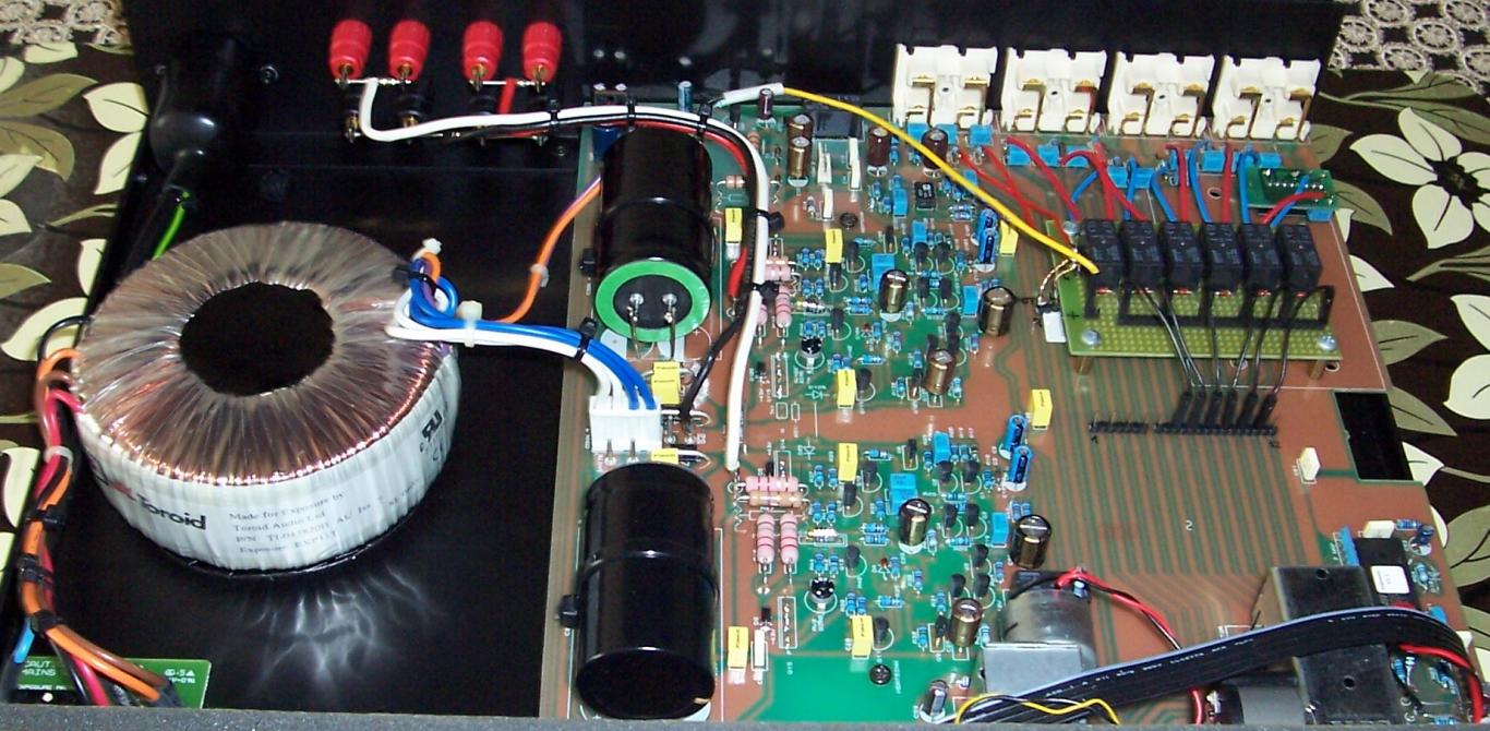

Wzmacniacz Exposure 2010S:
Opaski na oryginalnych kondensatorach made in Exposure 1020DD, zapięcia miały na spodniej stronie PCB.
Aby rozpiąć opaski trzeba byłoby odkręcić płytkę drukowaną PCB od obudowy (tylko po co ?)
Przeciąłem opaski, odlutowałem oryginalne kondensatory, wlutowałem Mundorfy i zacisnąłem na nich nowe opaski.
Np. takie: Opaski zaciskowe, czarne. Rozmiar 4,8 x 300 mm

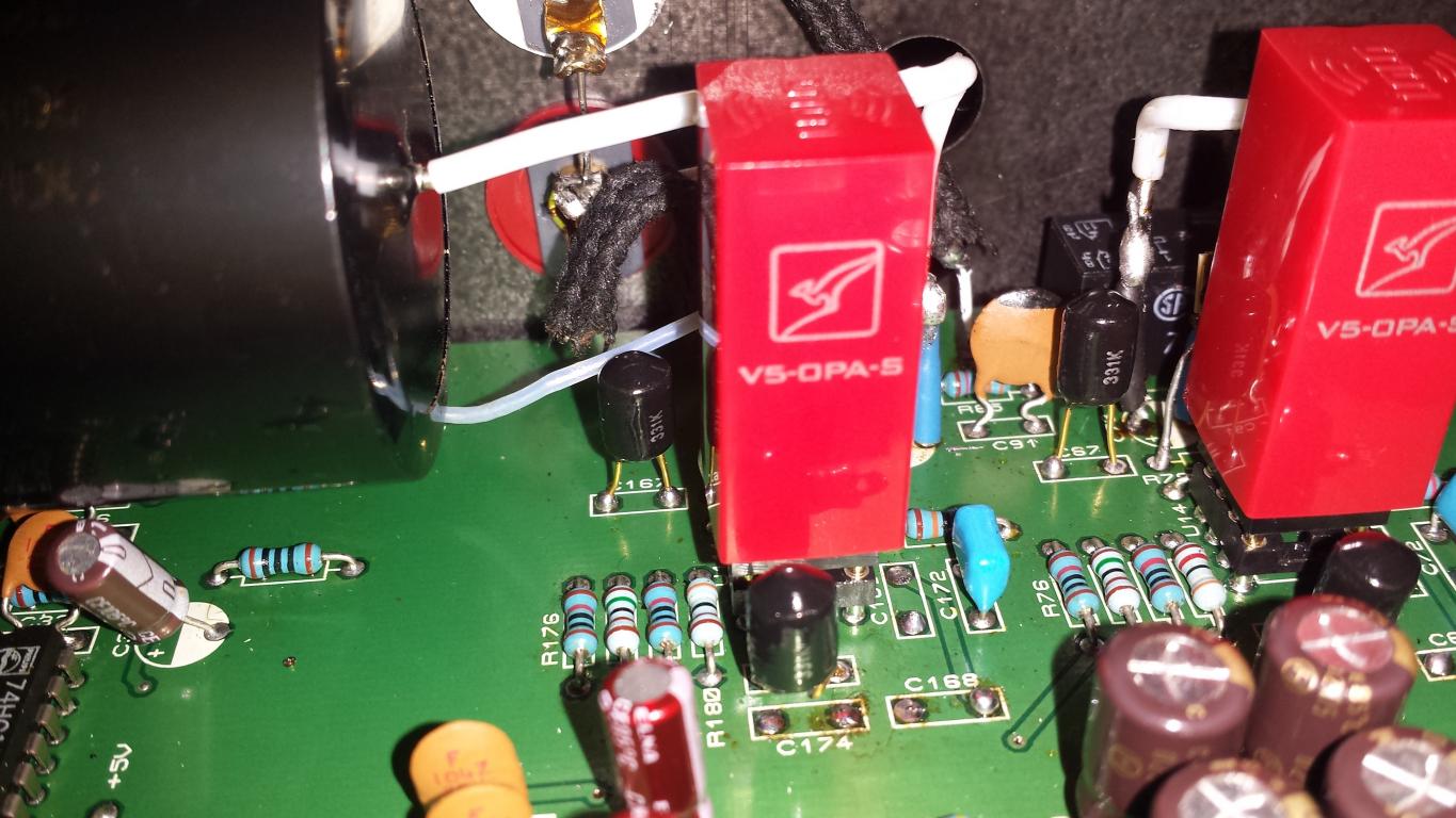

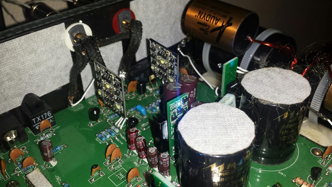

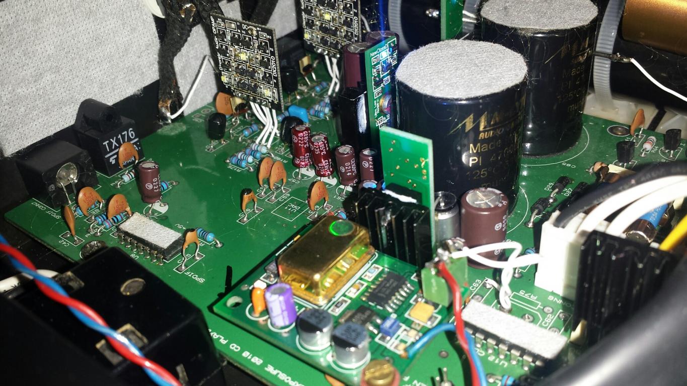

Dzięki uprzejmości Jarka, CD Expo przeszedł kolejne zmiany:
- 2 x AD797 zostały zastąpione przez najnowsze dziecko Bursona oznaczone jako Super Sound v5. To te czerwone kubiki na zdjęciach. Podobno ich wymiana jest słyszalna od razu, a co najważniejsze na duuuuży plus, ale o tym póki co może więcej napisać Jarek. Śmię zaryzykować że to obecnie najlepsze OPAmpy na rynku, co potwierdza wiele entuzjastycznych recenzji, które można znaleźć na polskich i anglojęzycznych forach
http://www.audiofanatyk.pl/recenzja-wzmacniacza-dyskretnego-burson-supreme-sound-v5/
http://forum.audiofanatyk.pl/index.php?/topic/71-supreme-sound-op-amp-v5/
..ponadto..
- rezytory Amtransa na wyjściu na Vishaye Z-foil TX2575 (naked)
- usunięcie kilku białych rezystorów z sygnału
- zmiana okablowania od zegra do płytki na Mundor Silver/Gold
- zmiana okablowania na wyjściu od płytko do terminali RCA na srebrną taśmę Duelunda
- wymiana 2 par kondensatorów w sygnale na Amtrans AMCH
- Wymiana 2 podstawek pod bezpieczniki na posrebrzane + Cyro
- usunięcie fabrycznych gniazd RCA i poprowadzenie sygnału bezpośrednio z płytki do gniazd Furutecha
Edytowane przez FlazX
Jako że zostałem wywołany do odpowiedzi to muszę przyznać że cd które wczoraj w nocy skończyłem już dziś gra zdecydowanie lepiej niż moje cd które dla wielu było inspiracją do tuningu,dzieje się to w bezpośrednim porównaniu w moim systemie.Polecam zastosować wzmacniacze operacyjne Bursona V5 bo biją na głowę wszystko co dane mi było słyszeć do tej pory,włącznie z Dexa single specjal edition które mam w swoim cd,nie ma problemu z aplikacją a grają naprawdę super.Różnica jest tak wielka że nie ma sensu rozpisywać się o szczegółach dzwięk jest zdecydowanie lepszy we wszystkich aspektach,strach się bać co będzie dalej jak wszystkie nowe elementy które znalazły się w cd Piotrka (FlazX) się poukładają i pograją jakieś min 100godzin.Tym sposobem nie pozostało mi nic innego jak wziąć się do roboty i gonić mój dzwiękowy wzorzec którym od dnia dzisiejszego jest cd Kolegi Piotrka.
Tak wygląda w tej chwili moje cd
